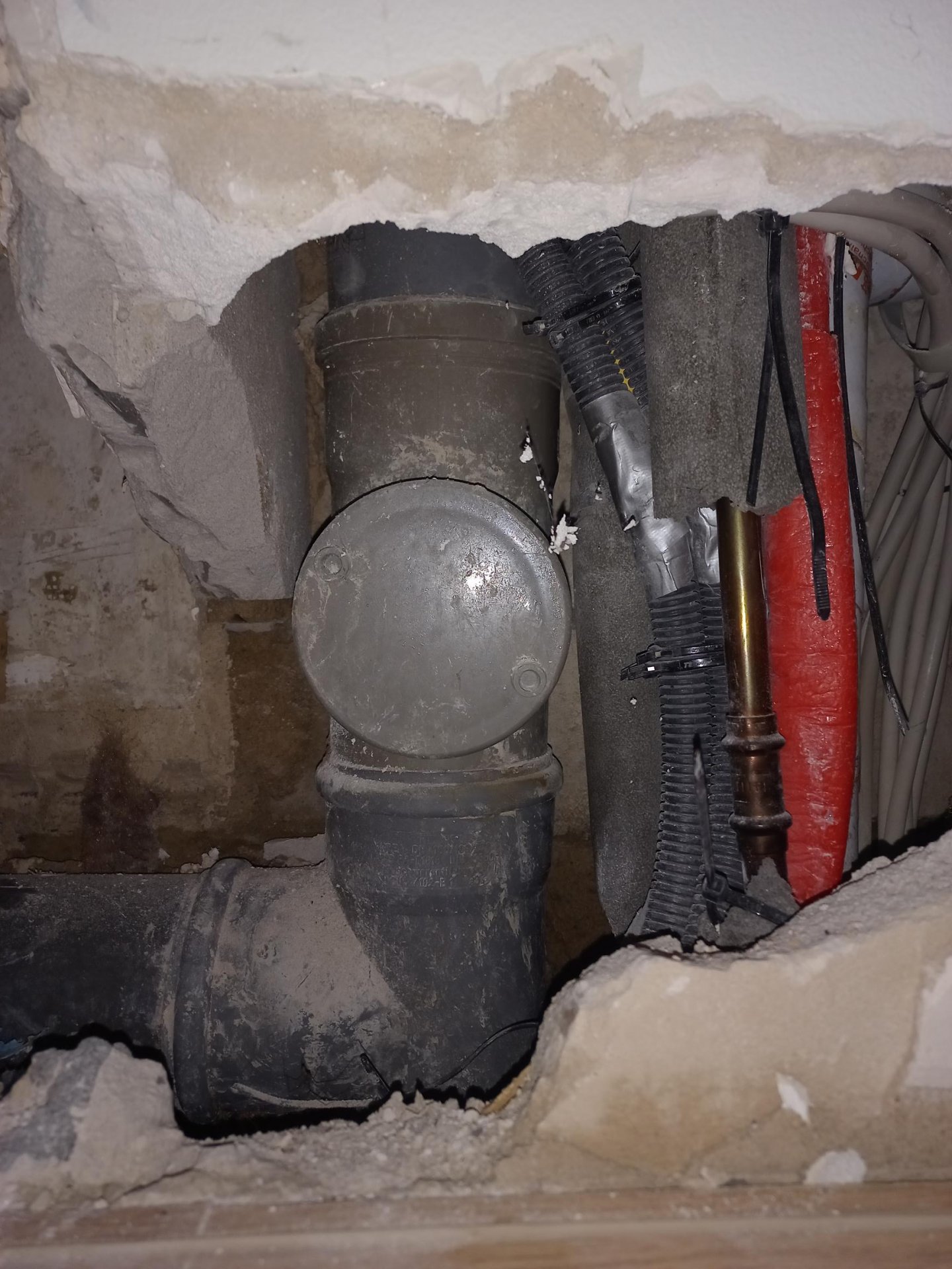

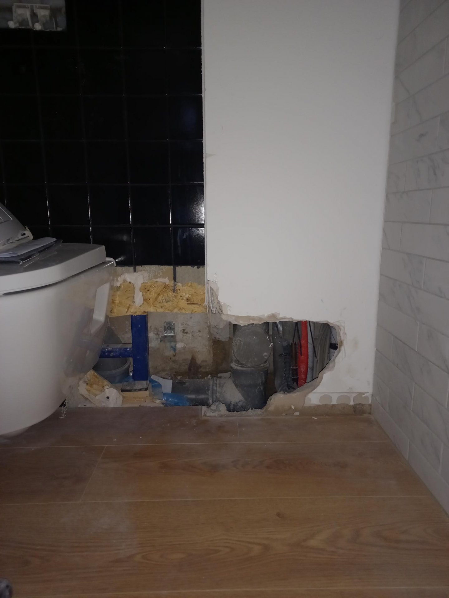

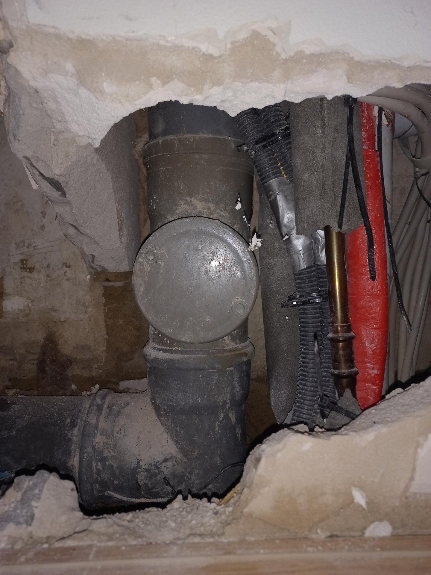

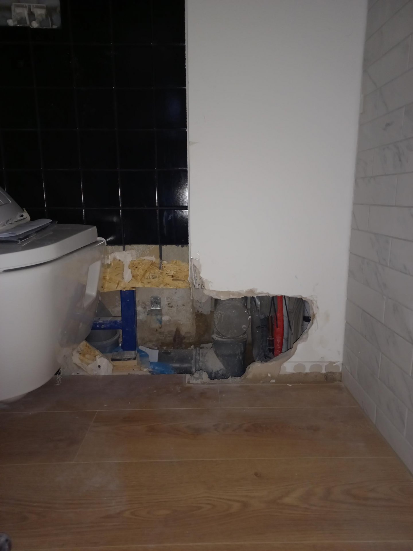

    Guten Tag. Im Gäste WC ist eine Revisionsöffnung vorhanden. Sie ist an einem T-Stück an dem das Rohr von oben von unten und von der Seite angeschlossen ist. Das ist ein Reihenhaus 1986 mit zwei Etagen und ohne Keller. Das Rohr von oben kommt von dem Bad im zweiten Stock. Das Rohr von unten geht in die Betonplatte. Das Rohr von der Seite zum WC Anschluss. ,Bei uns war ein Wasserschaden wegen des WC Anschlusses. Die Revisionsöffnung ist zwischen dem T-Stück und dem Rohr was nach oben geht eingebaut. Die Firma hat vorgeschlagen nicht nur den Anschuss zum T-Stück zuerneuern sondern auch die Revisionsöffnung auszubauen. Die Begründung ist das eine Revisionsöffnung irgendwann undicht sein könnte und man das zu spät feststellen würde. Um die Revisionsöffnung ausbauen muss das Rohr ausgetauscht werden. Dafür muss der Schacht noch mehr kaputt gemach werden. Im Schacht sind noch andere Leitung für Wasser und Strom vorhanden. Die Frage ist ob so eine Revisionsöffnung noch Sinnvoll ist oder nicht.

    Das Revistück würde ich unbedingt erhalten. Wenn der Installateur das erste Mal mit der Spirale durch Dein WC marschiert ist, wirst Du wissen warum.
    Warum das Ding aber kaputt gehen sollte und ausgetauscht gehört, verstehe ich nicht. Das ist kein verrostetes Gusseisenteil aus der Bronzezeit.
    Schraub mal den Deckel ab und schmier Dichtung und Gewinde mit Gleitmittel ein.
    Was war denn kaputt und warum?

    Was genau an dem Anschluss ist weiß ich nicht. Die Firma wird nochmal kommen und den Kasten kaputt machen um die Stelle an der Wasser rauskommt besser zusehen.

    Also ich maße mir nicht an schon alles gesehen zu haben, aber ich hab trotzdem schon sehr viel gesehen. Eine solche Revisionsöffnung die spontan undicht wird kommt in meinem Erfahrungsschatz aber nicht vor....
    Wenn die das schon weg machen wollen/müssen, dann sollen sie halt ein neues Revisionsstück setzen, das Ding kostet doch im EK keine 30€...

    Die Sanitär Firma meint das hell graue Rohr ist ein KA Rohr und mit der Zeit spröde werden kann. Ich bin jetzt am überlegen dieses Reinigungsrohr gegen ein HT Reinigungsrohr auszutauschen.

    Das ist schon dämlich gebaut worden mit den zwei 87° Winkelungen-----
    Und was da, wenn überhaupt wie hier mal undicht wird, ist die Ringdichtung am Stutzen des WC- Topfes.
    Meist sind Verstopfungen durch Ablagerungen begünstigt der Grund
