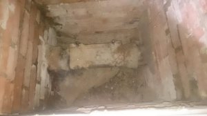

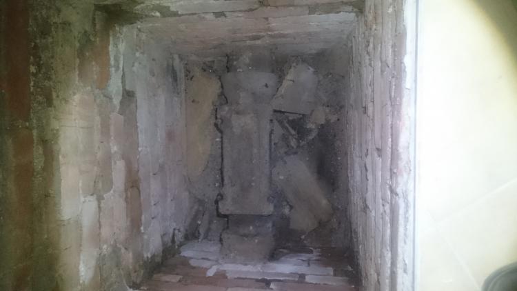

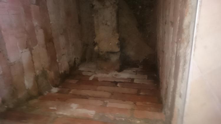

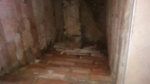

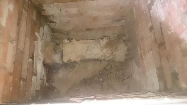

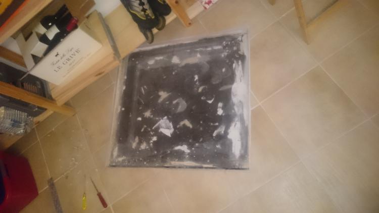

    bei uns im Haus (BJ 1915) ist ab und zu ein schlechter Geruch unterwegs aus dem Keller. Nachdem es gestern ziehmlich stark gerochen hat, habe ich mich auf die Suche gemacht und den Übeltäter gefunden.
    Ein Schacht mit einem Rohr drin das eine komische Verschraubung hat. Das Rohr sieht meiner Meinung nach intakt aus. Die Ecken vom Schacht sind zur Straße raus feucht.
    Worum handelt es sich hierbei? Ist das nur ein Wartungsdeckel?
    Was sollte ich nun tun? Klempner beauftragen das Rohr mal zu sondieren?
    Vielen Dank schonmal,
    Veit

    Ich würde sagen, das irgendwas nicht ganz dicht ist. Deckel ab, reinigen, neu abdichten und wieder rauf.

    Das ist ein Rohrzugang zum Abwasserrohr. Ich denke auch, mal den Deckl abmachen und mit Plastikfermit neu abdichten
