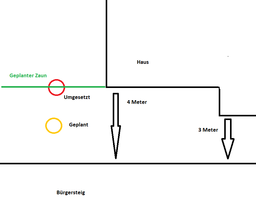

    Hallo Liebes Forum,
    wir sind aktuell am bauen und ich habe da eine Frage zur Poisition des Revisionsschates.
    Dieser sollte Laut Ausführungsplan, der ja genehmigt wurde, ca. 2 bis 2,5 Meter von der Straße/Bordstein entfernt sein. Somit wäre dieser noch vor dem Haus
    Jetzt hat der BU diesen ca. 4 Meter hinter dem Bordstein gesetzt. Somit ist dieser nun neben der linke Ecke unseres Hauses, was uns jetzt in der Planung unserer Außenanlage stört, da hier ein Zaun hin sollte. Wenn ich den Zaun jetzt nach hinten verschiebe wird das echt beschissen aussehen.
    Laut BU wäre das technisch anders nicht möchlich. Obwohl ich weiß, dass die Kanälanschlüsse nicht mehr als 1 Meter in unser Grundstück hineinragten.
    Laut Gemeinde wäre es auch kein Problem, den Schacht näher an den Bordstein zu setzen, solange der Bordstein nicht beschädigt wird bei den Arbeiten.
    Der Vorschlag nun wäre, den oberen Teil des Schachtes zu drehen, dann wäre dieser knapp vor der Hausecke stehen. Kann ich dennoch drauf bestehen, dass dieser nochmal versetzt wird?
    Vielen Dank im voraus.
    Gruß Neocorn

    Er soll nach Plan bauen! Wozu gibt es Pläne?

    Hallo Fabian Weber, kann ich das also beanstanden? Der Schacht ist nur schon betoniert wenn ich das richtig verstanden habe. Geht das noch den jetzt zu verschieben?

    Siehe der andere Post, ein Bauleiter muss her. Wenn der Auftragnehmer vom Plan abweichen will oder muss, dann muss er das vorher mal kundtun, warum das nicht anders geht. jetzt hat er Dir oder dem Planer die Möglichkeit genommen, planerisch zu reagieren.
    Den Schacht verschieben wird wohl nicht gehen, oder sind das Schachtringe?

    Warum muss der Schacht aus technischen Gründen an dieser Stelle sein ? Genaue Erklärung

    Wir haben einen Bauleiter, der ist aber vom Auftraggeber, also von der Baufirma.
    Brauchen wir das noch einen eigenen? Dachte der würde ausreichen?
    Ja das sind Beton ringe in die ja auch Beton gegossen wurde bis zum Abwasserrohr.
    Dieser musste weiter nach innen in das Grundstück weil die Kanalanschlüsse von Bürgersteig aus ca. 1 Meter in das Grundstück reichen und man einen bestimmten Abstand einhalten sollte, so der Bauleiter.

    Der Bauleiter der Baufirma vertritt nur die Interessen der Baufirma und nicht Deine, wie man ja jetzt schön sieht. Wahrscheinlich wäre es irgendwie für den Baggerfahrer einmal mehr rangieren gewesen oder sowas.
