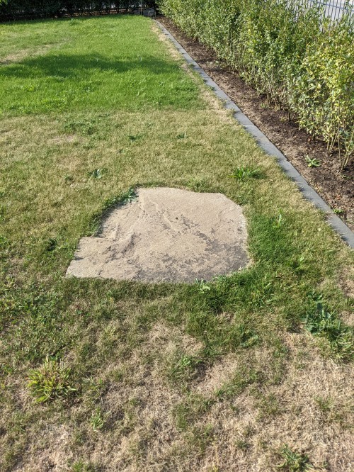

    wir wohnen in Brandenburg, haben ein Einfamilienhaus gebaut. Auf dem Grundstück befindet sich ein Abwasser-Revisionsschacht/Kontrollschacht aus Kunststoff (orangefarbend), dessen Schachtdeckel bei uns und allen Nachbarn ebenerdig auf Höhe des Rasens abschließt. Auf allen Rasen ist also ein fürs Auge nicht unbedingt hübsch anzusehender Schachtdeckel (ca. 30x30cm) zu sehen. Der Schachtdeckel hat keine Öffnungen, ist aus ziemlich robostem Metall und man kann auf ihm stehen.
    Nun zur Frage: Spricht etwas dagegen, den Schachtdeckel ca. 10cm unter Höhe des Rasen zu senken, um ihn anschließend mit Erde/Rasen zu bedecken? Wenn ja, was?
    Der Revisionsschacht ist an einer so ungünstigen Stelle, dass sicher ist, dass da niemand versehentlich mit einem Kfz oder mit sonst viel Gewicht drüberfährt.

    Ka ob es da gesetzliche Regeln gibt, aber ich habe das auch gemacht. Wir hatten einen 350er mit schwarzem Deckel. Der liegt jetzt ca 15cm unter OGK. Man sollte sich halt nur die genaue Position merken :).

    ... und im Fall der Fälle, den Schacht eigenhändig frei legen.

    Das hier ist unsere Lösung für das Problem. Sieht schick aus, die Position ist mehr als deutlich markiert und wer einen Schachtdeckel hochheben kann bekommt im Fall der Fälle auch den Stein schnell zur Seite gelegt.
