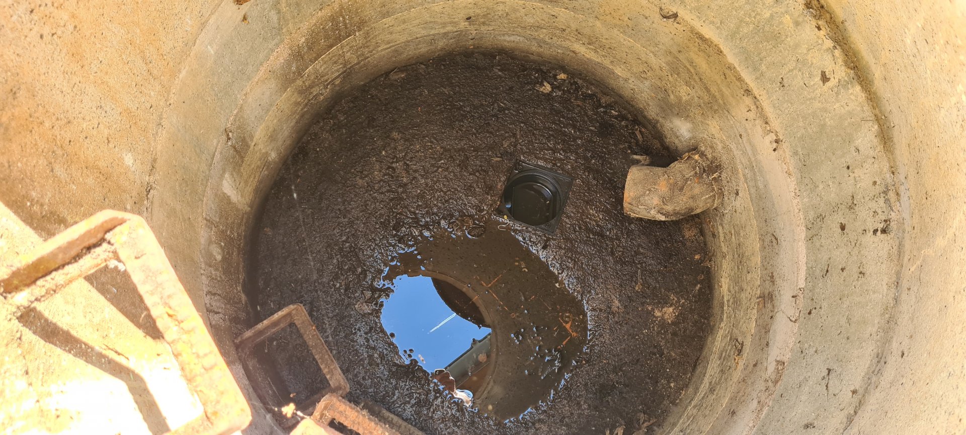

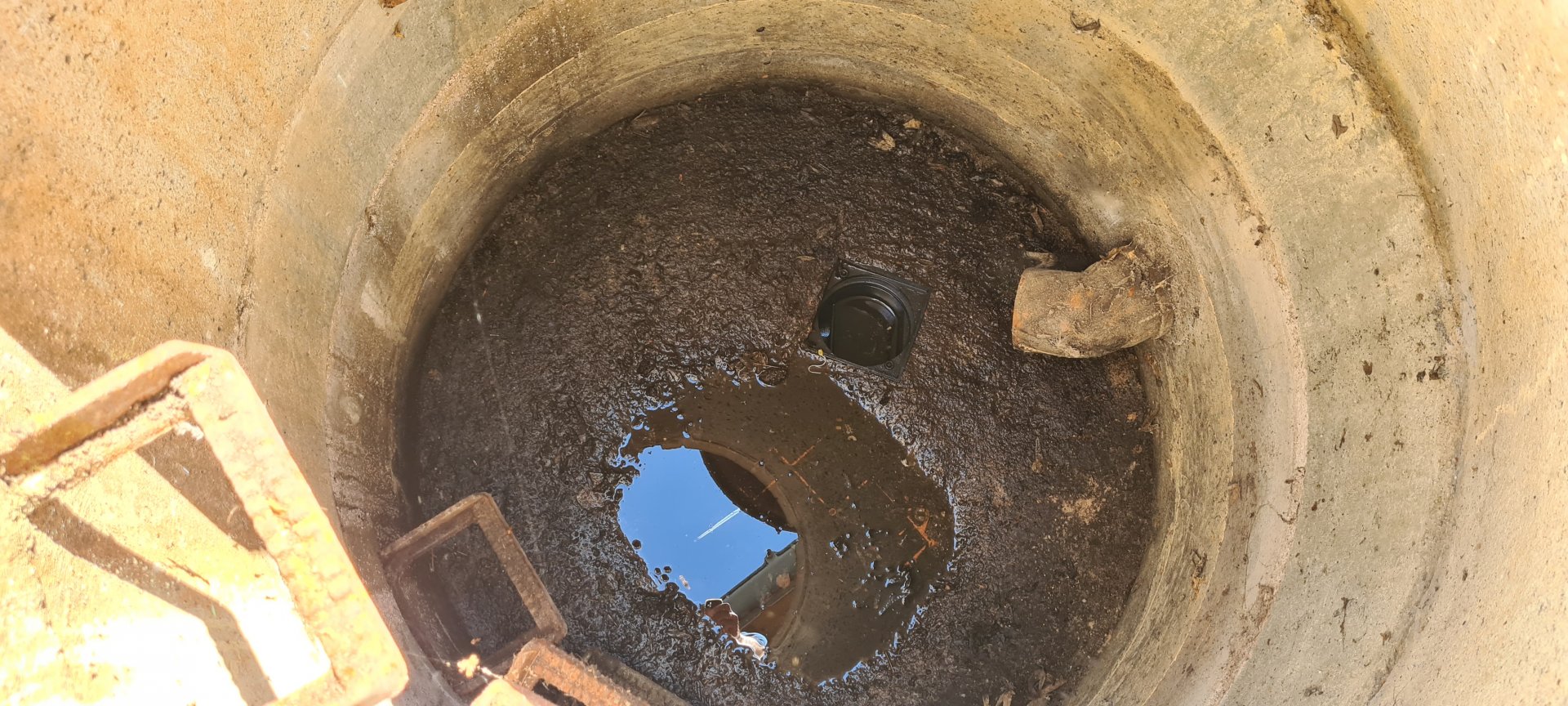

    Ausganglage: Reihenmittelhaus Bj. 2006 das natürlich über einen eigenen Revisionsschacht verfügt.
    Das ist ja bis jetzt alles normal.
    Nun ist aber in meinem Revisionsschacht ein Einlauf von meinen zwei Nachbarn verbaut.
    Der denen ihre Dachentwässerung in meinen Revisionsschacht einleitet.
    Dieses Wasser wird dann in einen von Kessler Kellerablauf mit Schlammsieb in den Kanal geleitet.
    Dieser verstopft 2-3 mal im Jahr durch Blätter usw. und ich muss diesen dann säubern.
    Nun meine Fragen an die Experten.
    Könnte ich per KG Rohr dieses Dachentwässerungsrohr direkt mit dem Kessler Ablauf verbinden (ich sehe da auch durch das entfernen des Schlammsieb immer noch ein Verstopfungpotenzial).
    Oder wäre es erlaubt den Revisionsdeckel des Abwasser dauerhaft zu entfernen und dann wäre die Verstopfungsgeschichte erledigt?
    Da sehe ich aber die Geruchsproblematik vor dem Haus.
    Hab euch noch ein Bild vom innern des Revisionsschacht angehängt.
    Dort ist,wo das Wasser vorhanden ist dies Abwasserrevisionsdeckel.
    Vielen,vielen Dank vorab für eure Antworten.

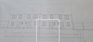

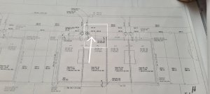

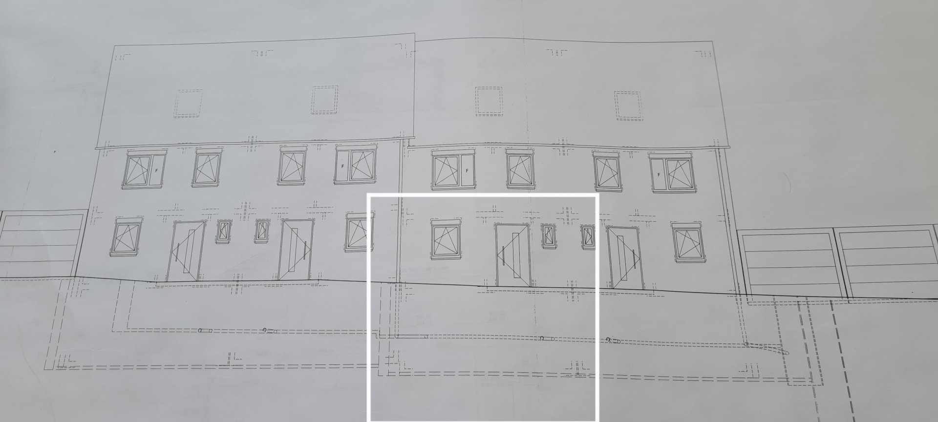

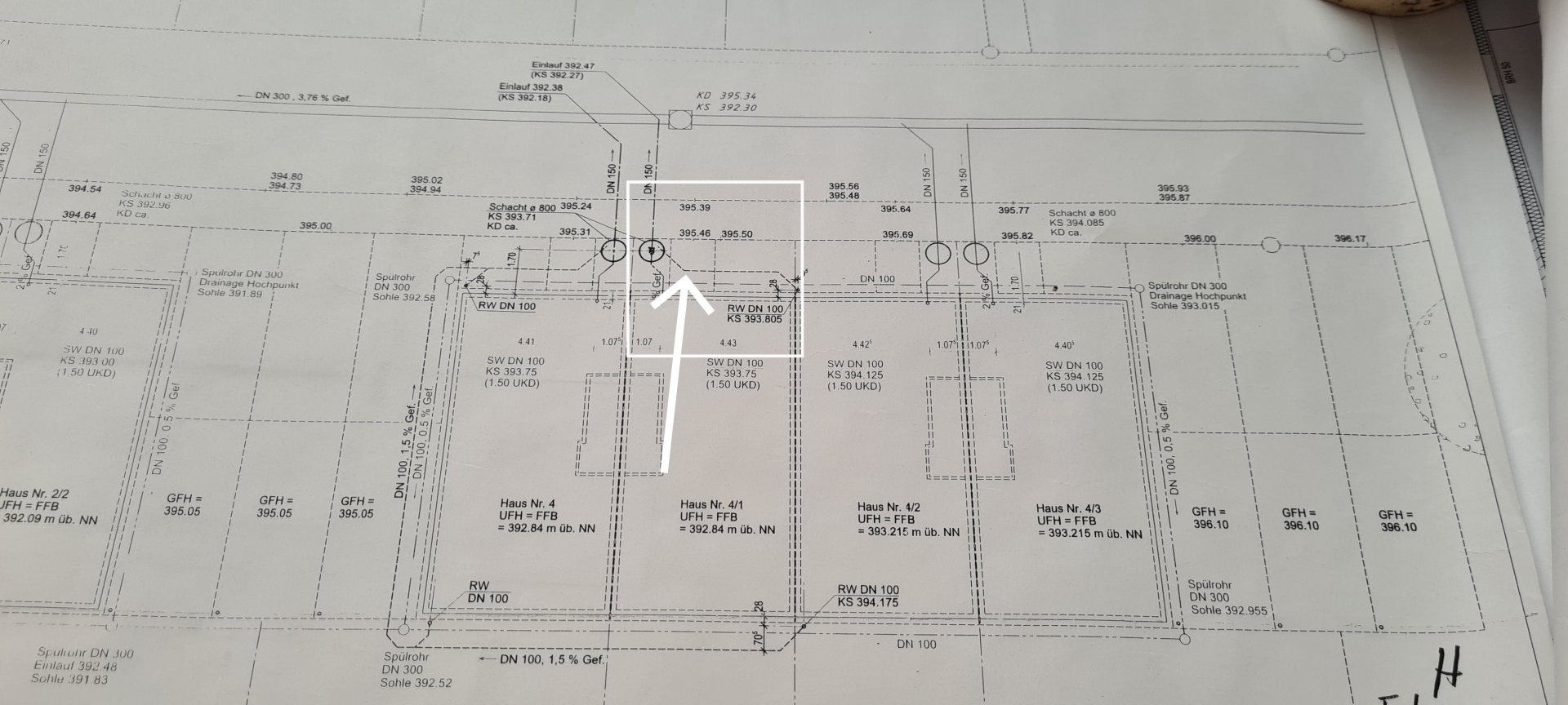

    Vielen Dank für deine Antwort. Leider haben wir damals 2006 die Schlüsselfertig vom Bauträger gekauft und mit Plänen sieht es nicht gut aus. Einzig diese zwei hab ich wo der Anschluss zu sehen ist.
    Hoffe die reichen?
    Da der Kessler Schlammsiebbehälter mit einer Art Geruchsverschluss versehen ist ,hab ich meine Bedenken ,wenn ich einfach das Rohr direkt über den entnommenen Sieb verlängerte.

    Und diese beiden scheinen nicht wirklich das gleiche zu zeigen. Auf der Ansicht/dem Schnitt ist dargestellt, dass die gesamte Entwässerung des Hauses 4 in einem Schacht vor der Garage zusammen läuft. Der Lageplan zeigt vier Schächte, vor jeder Wohnung einen.
    In den Schacht vor deiner Tür wird gemäß Lageplan die Entwässerung der straßenseitigen Dachhälften über den Wohnungen "Haus 4/2" und "Haus4/3" eingeleitet, in den vor der Wohnung "Haus 4" die komplette Rückseitige Dachentwässerung sowie die der vorderen Dachhälften über den Wohnungen "Haus 4" und "Haus 4/1".

    In der gleichen Reihe (nicht auf den Plänen dargestellt) hat der Eigentümer den Deckel der Revisionsöffnung dauerhaft entfernt und damit dass Problem des Verstopfen beseitigt. Geruch konnte er bis jetzt nicht feststellen.
    Würdet ihr mir auch dazu raten (dieser Deckel der Revisionsöffnung ist auf meinem ersten Bild da wo die Pfütze sich bildet).
    Das Kesslergehäuse wird wohl im Boden einbetoniert sein,oder?
