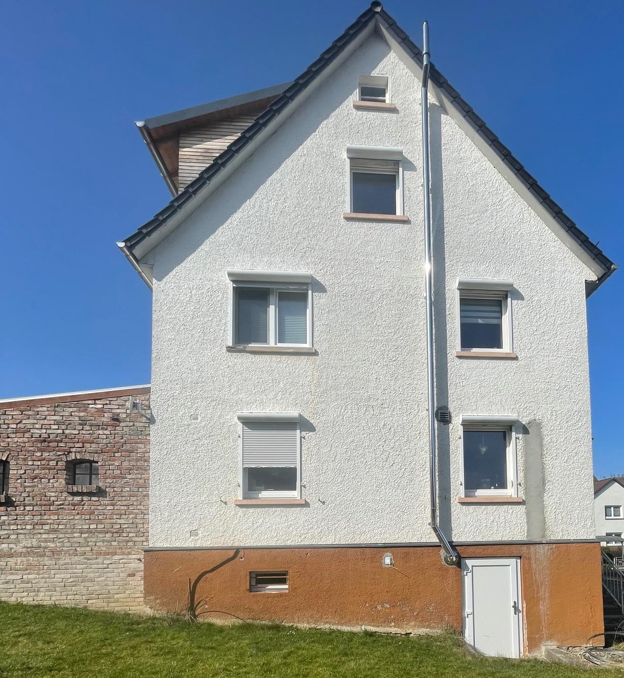

  8. #8 Fabian Weber, 24.04.2025
    16.392
    6.522
    Wie sieht das Haus aus? Schick mal ein Foto.
    Und wegen dem Brandschutz wäre ich ja entspannt.

    Aktuell haben wir als Materialien oben schon eine Gaube in Rhombus, und hinten eine alte geziegelte Wand:
    Die relevanten Wände mit großen Flächen sind nicht Wetterseite. An der Wetterseite steht noch ei in ne Scheune. Da ist nur ein schmaler Streifen zu verkleiden zwischen Hausdach und Scheunendach. Das kann glaube vernachlässigt werden.
    Das Haus steht mitten im Ort in Mittelhessen (also mitten in D)..
    Als Putz käme für uns das Steico-System in Frage ( Steico protect Render MP ) + Silikatfarbe
  10. #10 Fabian Weber, 24.04.2025
    16.392
    6.522
    Ihr müsst Euch so oder so etwas mit den Rollläden überlegen. Ich würde auf der Giebelfassade einfach die gesamte EG und 01.OG Fläche mit PV machen und das Giebeldreieck in Holz.
    PV wäre dann halt eine Maßanfertigung bei den ganzen Fenstern, gibt`s aber alles.
    Alternativ PV auf Schuppen und Scheune.
  11. #11 derspeck84, 24.04.2025
    derspeck84
    derspeck84
    23.04.2025
    Die Rolläden will ich dann später wieder aufsetzen. Hier wäre die Befestigung bei Rhombusfassade bestimmt einfacher als bei Putz. Würde aber bestimmt beides gehen. Ne direkte Maßanfertigung hab ich jetzt zumindest in einigermaßen bezahlbar noch nicht gefunden. Das Abgasrohr kommt dann sowieso an die rechte Hausecke. Das mit Holz nur im Giebel gefällt mir jetzt net soo doll. Und bei Rhombus am gesamten Haus sind wir halt noch so unsicher ob es dem Haus überhaupt steht.
