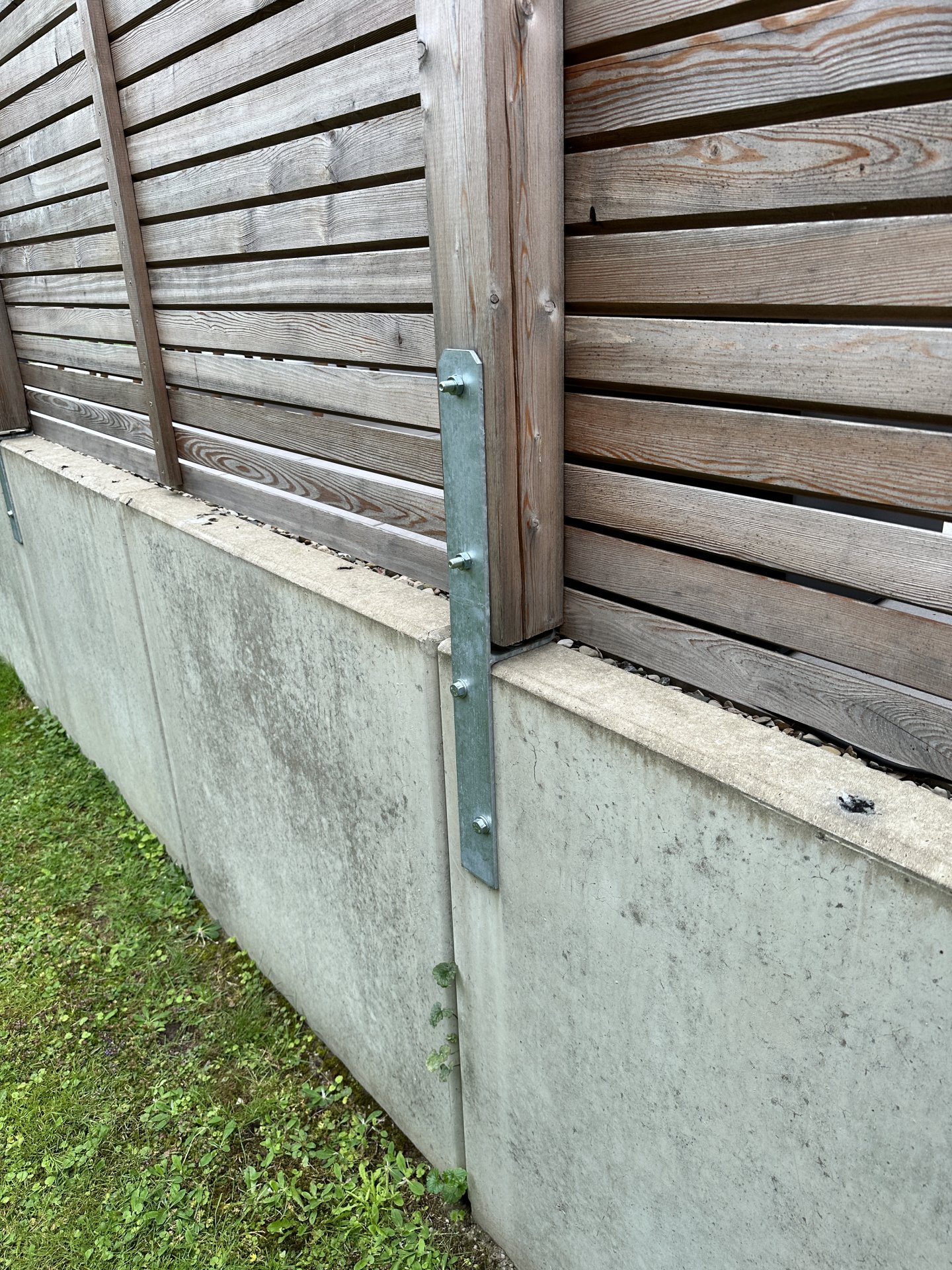

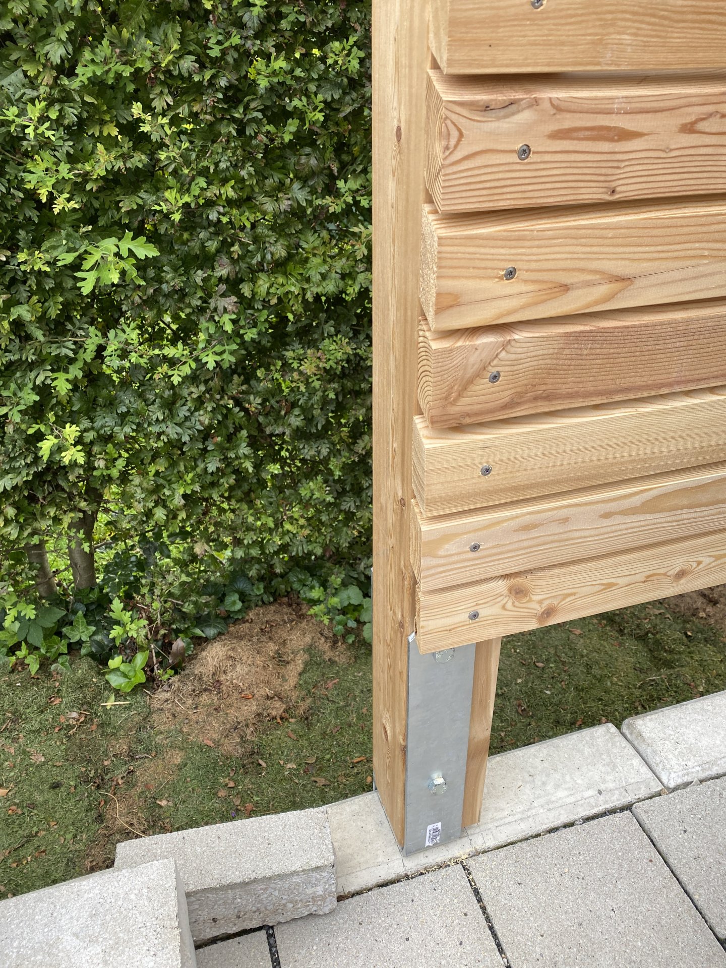

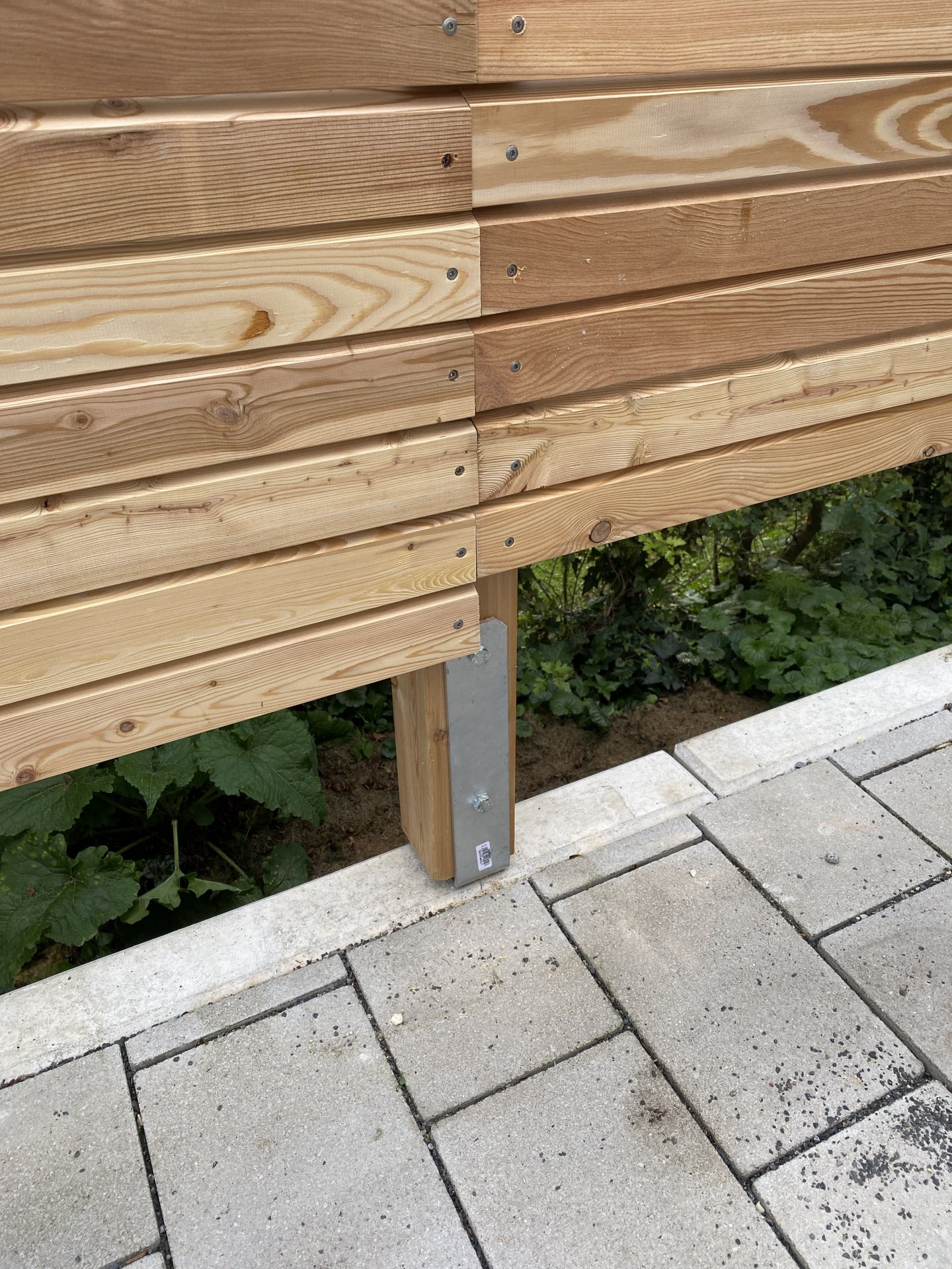

    Ich baue aktuell einen Sichtschutzzaun. Mein Problem ist folgendes: Mein Grundstück ist höher, also sind rundrum L-Steine. Daran befestige ich Pfostenträger, die stabiler sind, da es von der Seite immer rienpfeift.
    Ich habe jetzt mit einem ganz kleinen Stück vor dem Tor angefangen und habe (war mir auch bewusst) das Problem mit den Pfostenträgern, da ich mit den Rhombusleisten darüber muss. Meine Idee war Anfangs mit einer Kappsäge die Leisten am Ende 6mm abtragen und bei den Schrauben noch ein Loch versenken. Der Plan (dachte ich) war gut, die ausführung überhaupt nicht gut, bzw. kompliziert und mühselig.
    Nun meine Frage: Was gibt es für Werkzeuge, damit man Holz (auch mittig) gut abtragen kann.
    Meine Idee:
    • Tischfräse
    • Oberfräse
    Bin ich damit auf dem richtigen weg?
    Mir fehlen jetzt noch 60 Zaun und bzw. 30 Pfosten.

    Wie sollen die Leisten unten verschraubt werden? Da ist doch der Pfostenträger im Weg.
    Ich hätte die Leisten zwischen die Pfosten montiert. Dafür bräuchte man dann noch zusätzlich Holz

    Links und rechts habe ich mindestens 1,5cm Platz. Ich finde die Montage zwischen den balken nicht so schön. Zur Not wird unten links und rechts jeweils ein balken montiert.
    Meine Idee wäre jetzt auch die oberfräse mit einer breiten nut Fräser?
    Folgendes Gerät habe ich mir raus gesucht:Makita RT0700CX2J Oberfräse
    Ein Beitel wäre auch nicht verkehrt, würde aber bei der Menge einfach zu lange dauern.
    Aber mit der oberfräse würde ich nichts falsch machen oder?

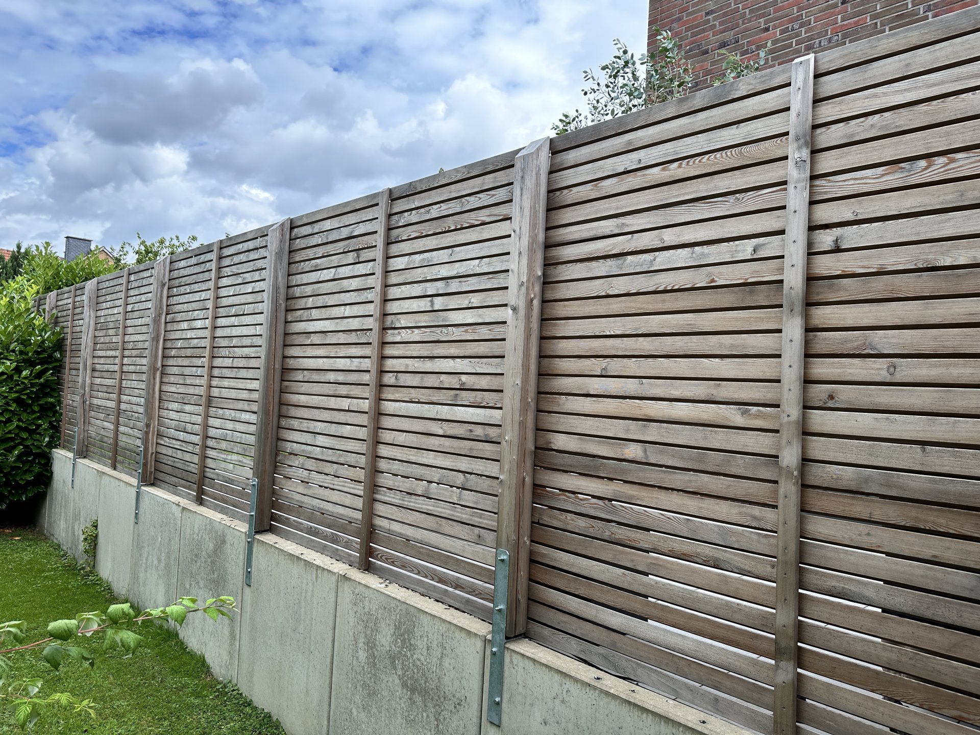

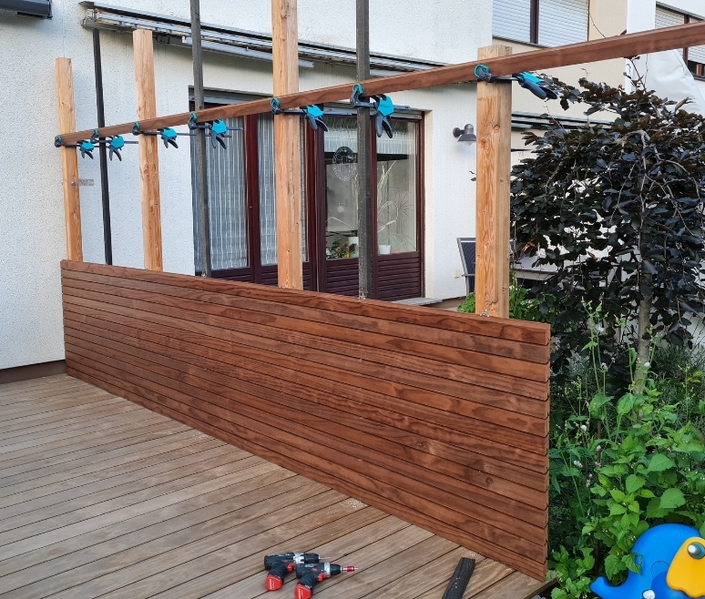

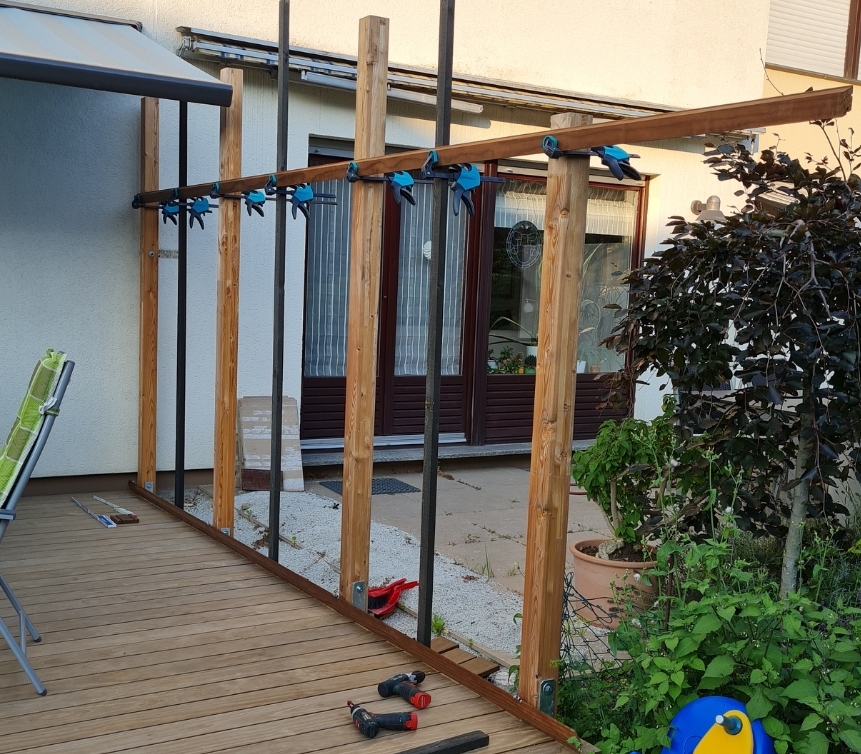

    Wieso hast Du Deine Pfostenträger nicht um 90 Grad gedreht? Dann wären diese nicht im Weg gewesen. So hatte ich das gelöst.
    Und ich habe tatsächlich eine dünneren Latte verbunden, um sie zu stabilisieren.

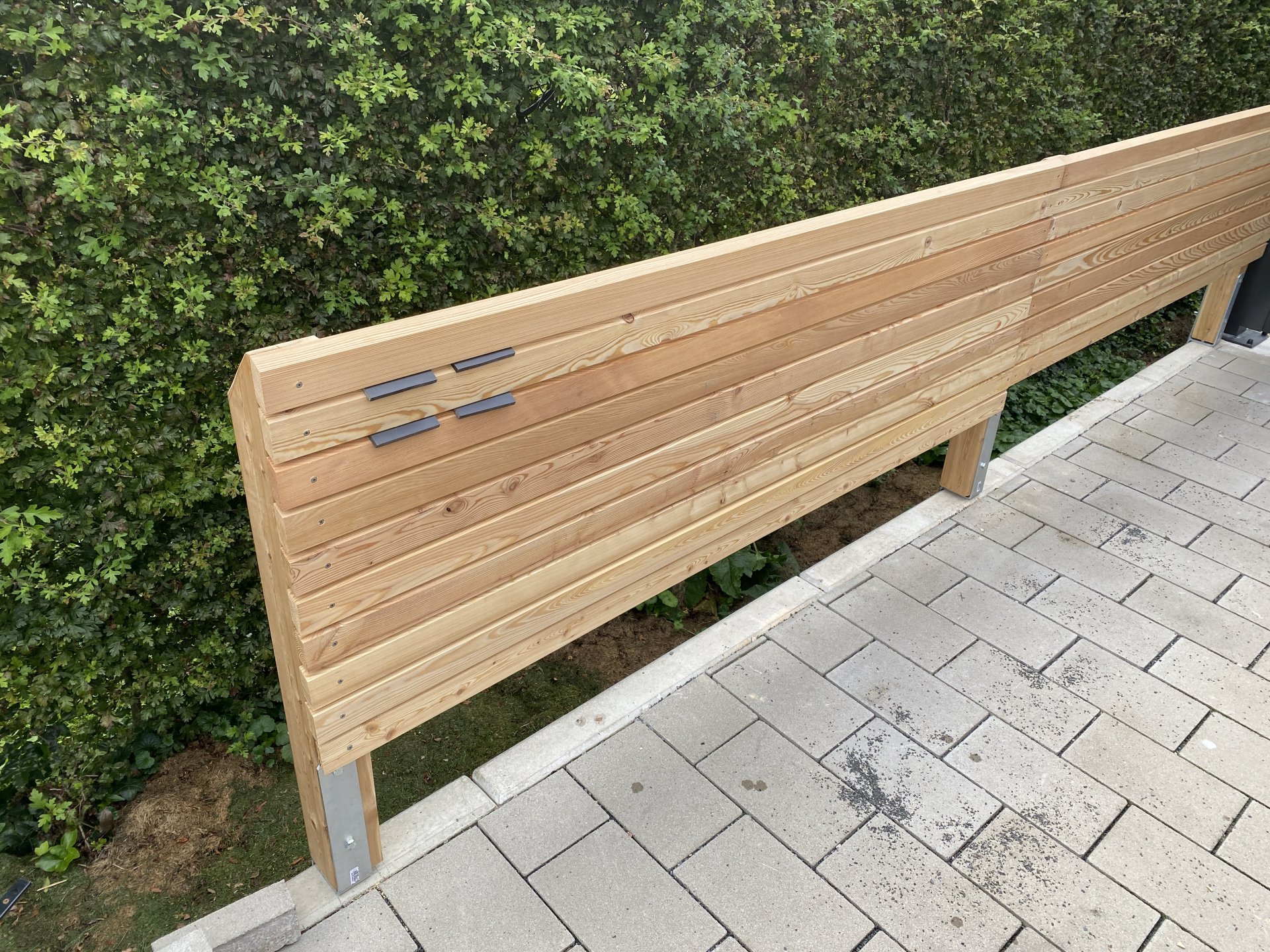

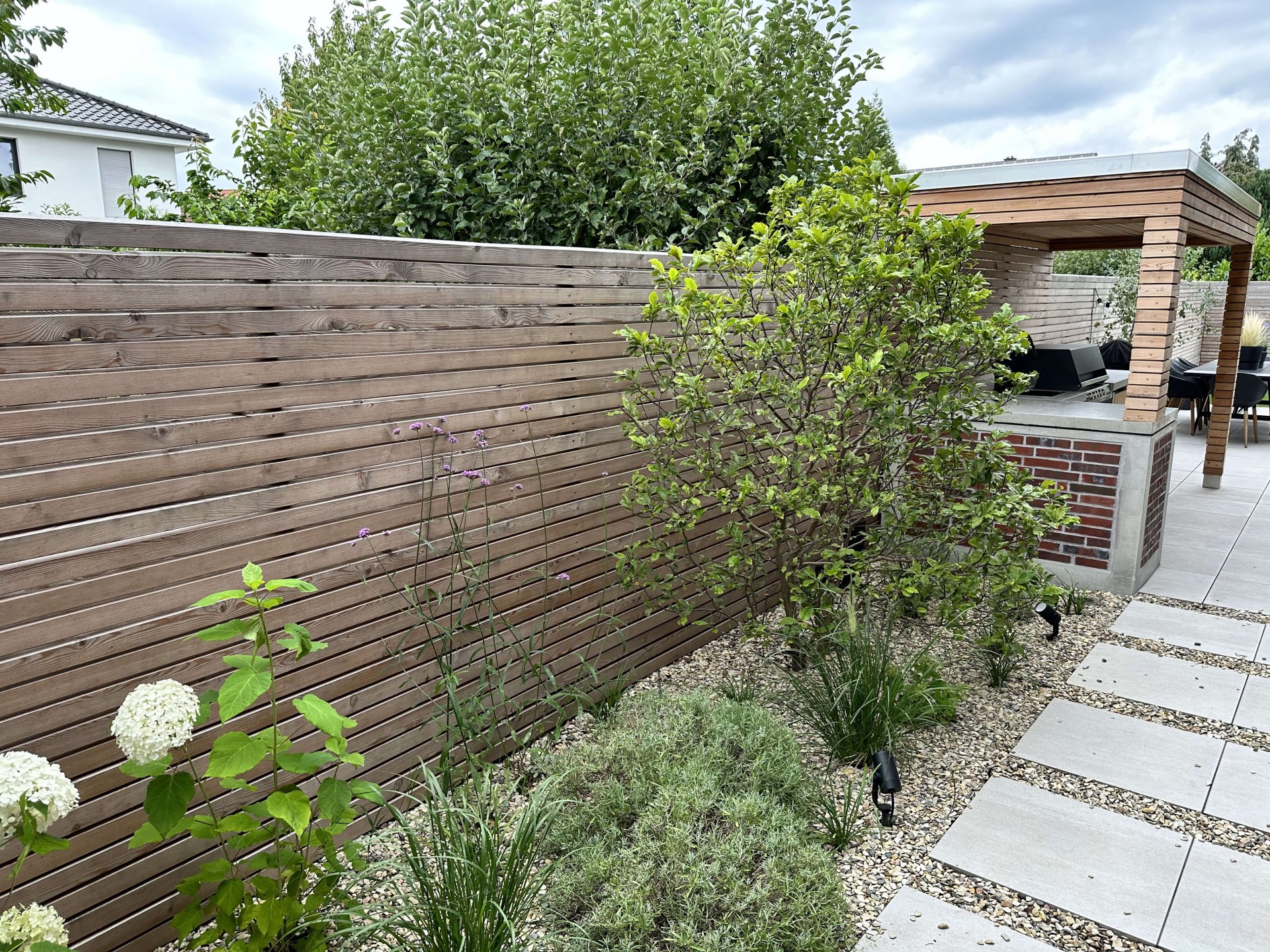

    Jap, hat alles geklappt und das Projekt ist abgeschlossen :-) Hat super Funktioniert.
    Makita Fräse dafür benutzt, eine Vorrichtung gebaut, damit man mehrere Latten auf einmal fräsen kann und fertig. Hat gut geklappt. Einzig das schrauben der Latten ist dann doof, da man von der Linie abweichen muss und kleine Löcher in die H Träger bohren wäre schwierig, da man diese genau treffen muss.
    Abstand der Pfosten immer 2 Meter, aber dazwischen zur stabilisierung eine weitere Latte montiert.

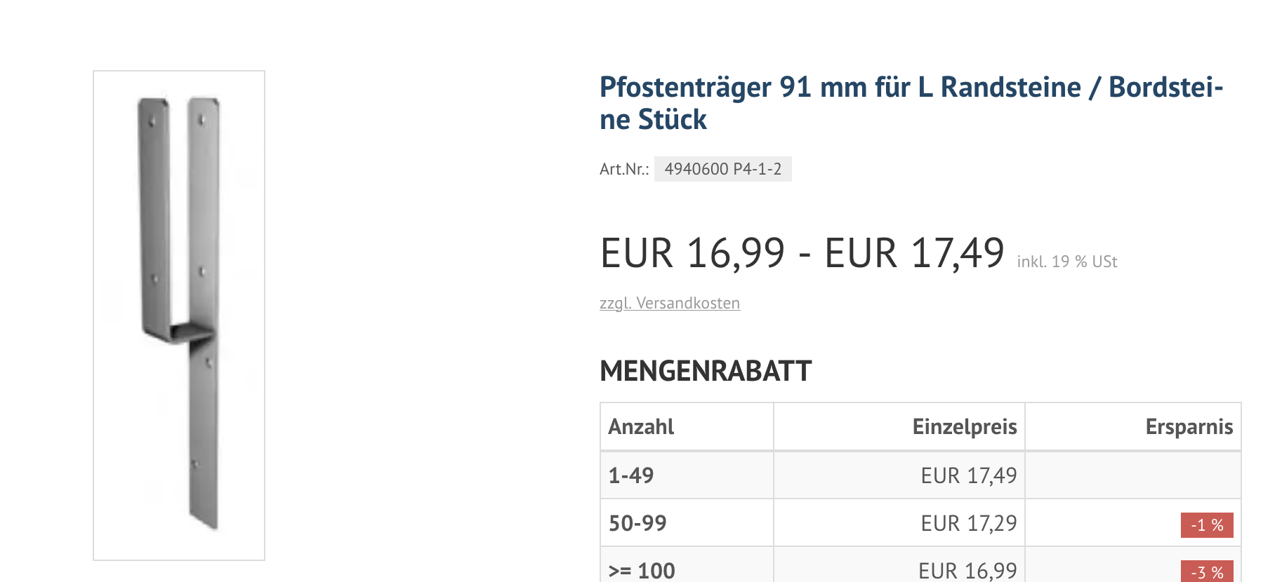

    Benutzt habe ich diese:
    Bei L-Steinen kann man den Pfostenträger nicht drehen ;-) Siehe Bilder oben.
