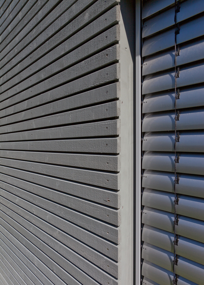

    als Fassadenmaterial (VHF) überlegen wir ein Rhombusprofil (18,5x64mm) , horizontal eingebaut zu nehmen. Zwischen den einzelnen Profilen soll horizontal ein Abstand von ca. 5-8 mm sein. Nun kommen bei uns folgende Fragen bezüglich den Zwischenräumen (horizontale Abstände) auf:
    1.) Ist es typisch, dass sich in den Zwischenräumen Getier (Spinnen, Käfer, etc.) ansiedeln?
    2.) Da Regen gerne schräg fällt, fragen wir uns, ob sich Wasser auf der Oberseite der Profilen ablagert? So dass also der obere Holzteil (die 18,5mm) der Ziwschenräume eher/anders vergraut als die Frontseite (die 64mm) der Fassade? Die Oberseite ist angeschrägt.
    3.) Wenn in X Jahren die Fassade einen neuen Anstrich bekommt, muss dann die Oberseite auch angemalt werden? Oder ist der horizontale Abstand zwischen den einzelnen Profilen so gering, dass die Farbe dort sowieso nicht auffällt? Die Oberseite zu streichen, stelle ich mir nämlich ziemlich aufwendig vor.

    Hallo Gwenny, lass doch Holz in Ehren ergrauen. Nehme eine resistente Holzart und wenn in 40 Jahren oder wann auch immer das Holznicht mehr seinen Dienst tut dann nagele etwas neues an die Fassade.
    Wenn Du unbedingt streichen musst, dann möglichst keinen Filmbildner verwenden. Den Zwischraum wirst Du bis zu einer bestimmten Tiefe ganz gut hinbekommen.
    1.) Kann natürlich sein, aber wo ist das Problem?
    2.) Das wird schon so sein.
    3.) Wenn Du unbedingt streichen musst, dann möglichst keinen Filmbildner verwenden. Den Zwischraum wirst Du bis zu einer bestimmten Tiefe ganz gut hinbekommen.

    Das Rhombusprofil ist ja nicht wirklich eine Fassade, sondern eher eine optische aufhellung. Die eigentliche Schutzfunktion wird über UV Beständige Folien oder Platten hergestellt.
    Wenn die Profile mit einer vernünftigen Lasur gestrichen werden( keine für 50€den Eimer) dann halten sie für gut 15 Jahre ohne weiteren Anstrich.
    Natürlich sammeln sich hinter einer offenen Fassade Spinnen und anderes Krabbelgetier. Ist doch ein prima Platz....
    Ich würde mir viel eher Gedanken über den Raum dahinter machen. Bleiben die Folien Dicht, wenn ja wie lange?

    ich persönlich hätte eher ein Problem damit, ein solches Profil horizontal zu verbauen. Also die hier gezeigte Oberseite als Front und die Front als Oberseite...
    Läuft denn da das Wasser noch vernünftig ab?
    Wie wird das befestigt? Doch nicht etwa eine Schraube durch die schmale Seite? Selbst wenn man das vorbohrt, wird das sehr labberig...
    Und wie will man das optisch vernünftig hinbekommen? Bei jedem Holz muss doch damit gerechnet werden, dass es sich verzieht. Dann ist die doch extrem schmale Fuge von 5mm schnell mal zu und auf der anderen Seite doppelt so groß. Das wird optisch vermutlich nicht befriedigend sein...

    Nein, so wie das im Bild oben dargestellt ist, so wird es auch verbaut. Mit horizontal verbauen, meine ich es so:
    Wie das Holz bei den Bildern von Tupol aussieht...das mag ich nicht.
    Mit dem Wort "Vergrauen" habe ich mich falsch ausgedrückt. Ich meinte, ob die lackierten Flächen durch den Regen anders aussehen werden.
