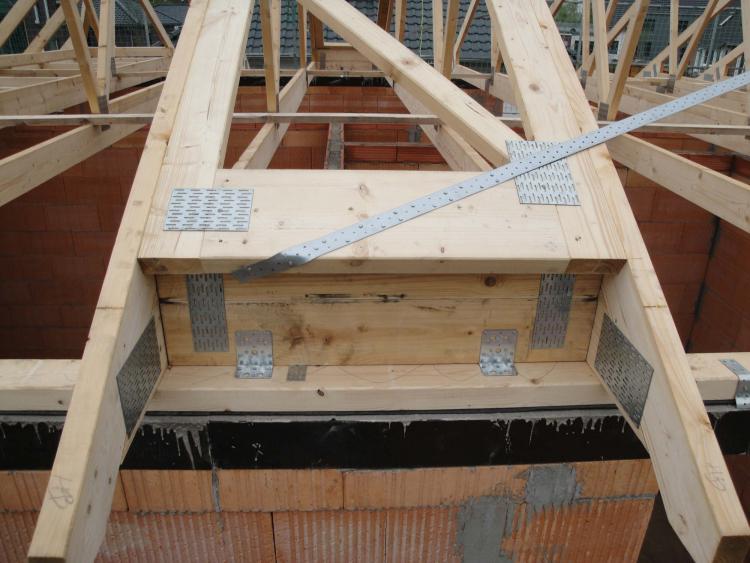

    Danke für eure Antworten.
    Dieser großer Abstand (von ca. 6 cm) zwischen Decke und Innenwänden wird nicht ausgemauert. Die Dampfsperre berüht nur die Außenwände.
    Auf den Innenwänden befindet sich schon der Rinkanker. Es entstehtt eine nette Schallbrücke. Wird später von mir mit Akustikschaumplatten ausgestopft. Ist nicht so schön, aber besser als gar nichts. Vor der Vertrag unterschrift war mir der Aufbau nicht bekannt und jetzt muss ich damit leben.

    Habe einen Termin am kommenden Dienstag mit einem Bausachverständigen (Geplante Überprüfung) und ich werde ihn wegen dem Richbohlen ansprechen.

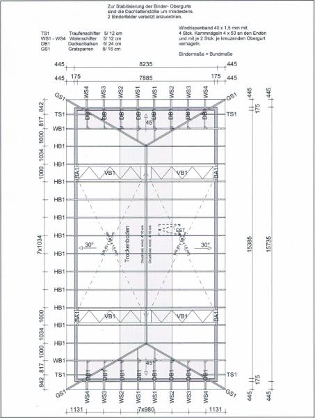

    Bauschaden, das ist ein Positions- bzw. Verlegeplan! Üblicherweise gibt die Binderstatik Auskunft zu weiteren offenen Fragen der Ausführung. Dem Zimmermann geht die Größe der Zugkräfte am Allerwertesten vorbei. der will nur wissen, was er wohin nageln/schrauben/schießen soll.

    tut mir leid. Ist mein Fehler, hatte ein Teil raus geschnitten für das Bautagebuch. Jetzt sollte komplett sein.
    Ich verstehe nicht ganz was BA1 ist, aber hoffe jetzt ist alles geklärt.

    BA1 ist eine Knagge, die mit dem Fußholz verbunden ist. Hier sollen die Enden der Windrispenbänder mit jeweils 4 Kammnägeln aufgenagelt werden. Damit die Lasten (Zugkräfte der Windrispenbänder) sicher in die Fußhölzer abgetragen werden, sind Angaben über die Verbindungsmittel mit den Fußhölzern erforderlich.

    apropos ba1: würde ich korinthenkacken, würde ich ganz
    andere dinger auffahren - zb kräftezerlegung .. aber da es
    laut jens e. statik gibt, stirbt die hoffnung zuletzt ;)

    so wurde das Windrispenbänder verbunden. Da wurden sehr viele Kammnägeln verwendet. Ich weiß dass es Kammnägeln waren, weil ich so viel davon auf dem Boden gefunden habe.

    Es gibt eine Statik und die ist sehr ausführlich beim Dachstuhl. Habe damals die Statik zum Haus bekommen und paar Seiten eingescannt (wie diese Zeichnung) und den Schuhkarton in den Schrank gestellt.
    Da waren so viele Zeichnungen von Ringanker, Verbindung zum Ringanker, Verbindungen mit dem Nagelbinder usw. Seiten lange Berechnungen von irgendwas.
    Das Unternehmen, dass den Dachstuhl errichtet hat, hat eigentlich in Hildesheim und Umgebung guten Ruf.
    Ich habe mich nur erschrocken wie man einfach so einen dicken Balken einfach durchsägen kann. Für mich (als Laie) ist in dem Moment eine Welt zusammen gebrochen.

    Jan, vergleiche bitte den Anschluss des Windrispenbandes mit dem Detail der Statik, oder lass das Deinen SV machen. Ist das wirklich so dargestellt wie ausgeführt?

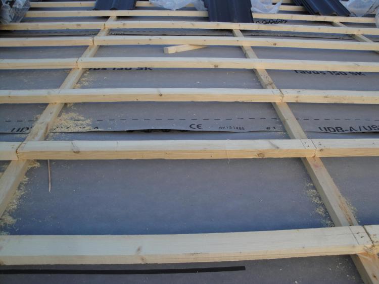

    mal ne andere Frage: was kommt denn da als nächstes rauf aufs Dach?

    Oh man Thomas was hat du jetzt gesehen? Mach mir bitte keine Angst. Ist der Anschluss des Windrispenbandes nicht normal?
    Werde heute Abend mit die Statik genauer anschauen.
    Den SV werde ich dann nächste Woche nerven.

    Na Folie, Lattung und Dachziegeln naja eher Betonsteine von Bra...
    zwischen den Folien Übergängen sind Abstandshalte angebracht. Denke das ist die Lüftung. Nur ich will nicht nachfragen, sonst werden diese am Ende wieder entfernt.

    wollte nur kurz berichten. Also diese Abstandshalter #32 ist die Lüftung.
    Der Bausachverständiger (aus Hildesheim) war mit dem Dachstuhl zufrieden. Er kennt die Firma und in der Regel liefern diese gute Arbeit ab. Hat die Statik kurz überflogen und war zufrieden.
    Mein Bauleiter ist auch aus dem Urlaub zurück und wir haben den Bau zusammen vorgestern besichtig und er ist mit der Arbeit so weit zufrieden.
    Ich denke das Thema ist für mich persönlich erledigt.
