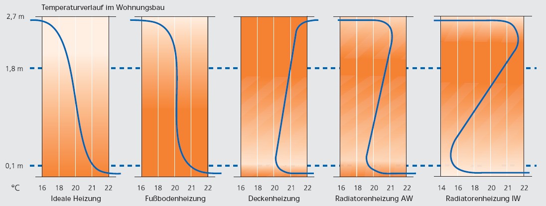

    Ich weiß nicht. Hab irgendwo gelesen dass der Mensch bis 18grad nicht schwitz sondern erst darüber. Und ich unterscheide auch die Raum(Luft)temperatur mit der Bauteil(odberflächen)temperatur. ich denke bei deinem Bild gehts um die Raumluft...
    Wo hast du den Idealtemperaturverlauf her? Kann ich dass im Ganzen bekommen, vielleicht per Mail. Glaub jetzt nicht jeder Grafik auf anhieb...

    Am Ende wird es immer einen Punkt geben: Es muss die notwendige Wärme ins Gebäude gebracht werden und je kleiner die Heizflächen je höhere Vorlauftemp. benötigte ich. Höhere VL führt immer zu einer Zunahme der Konvektion. (Ausser bei Deckenheizungen).
    Die von dir genannten Konzepte beruhen ja im Grundsatz auf Konfektion, nur dass hier die Wand gezielt überströmt wird. Aber ich muss Luft im nicht unerheblichen Volumen bewegen, damit das funktioniert. Also bewege ich auch die Schwebstoffe in der Luft und entweder die lagern sich an der Wand ab (z.B. bei Farben mit hohem Kunststoffanteil) oder verteilen sich im Raum.
