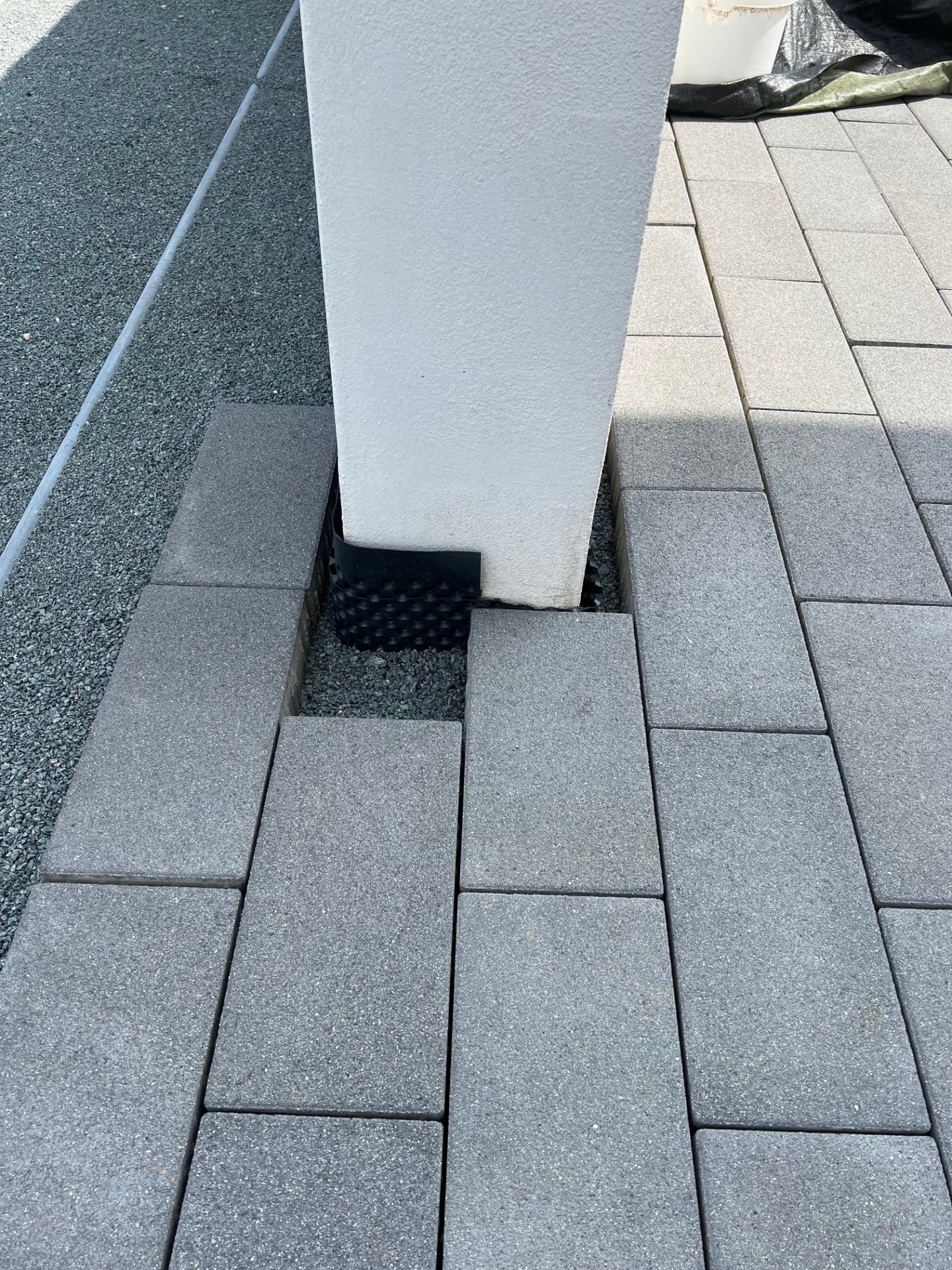

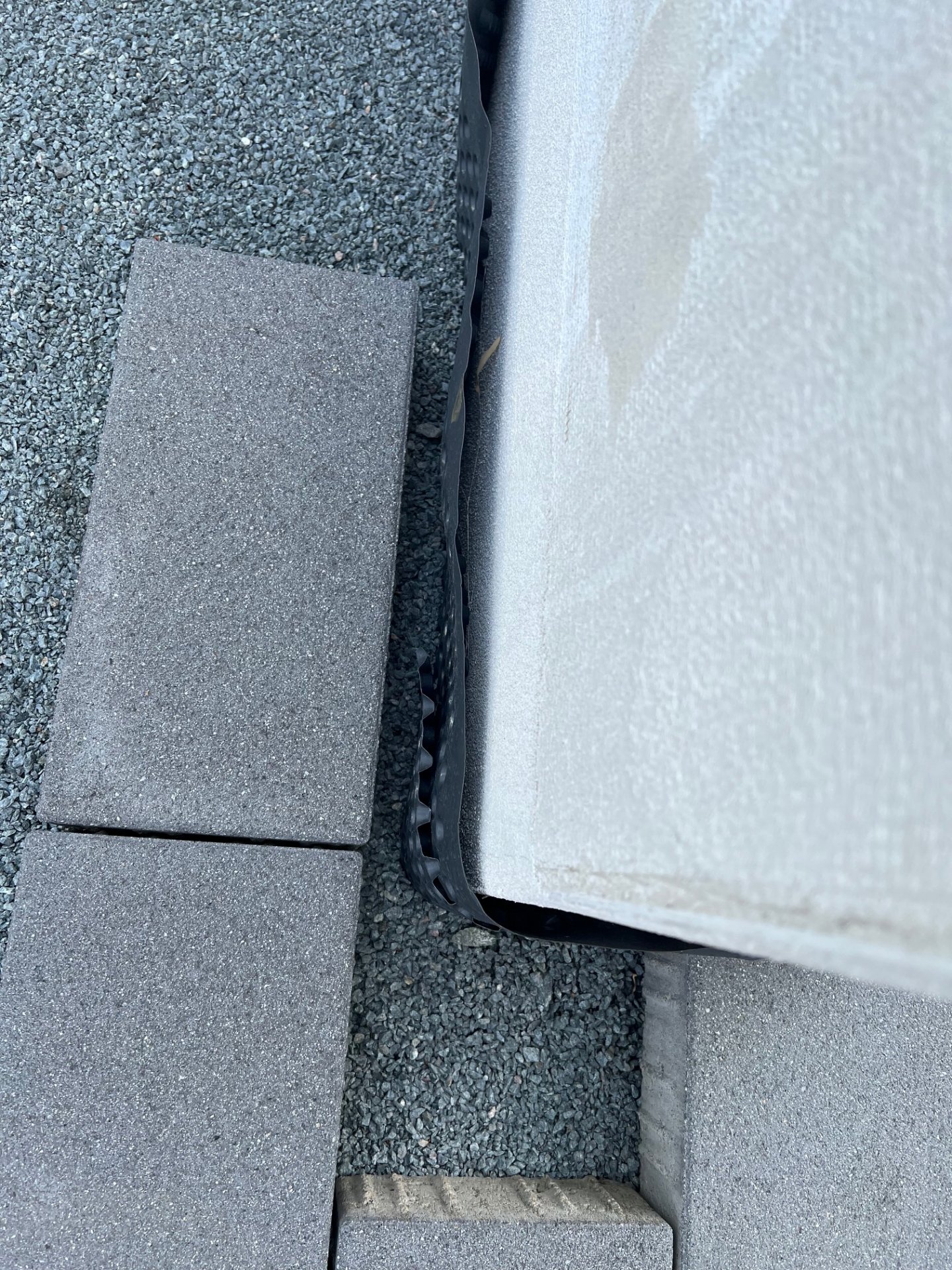

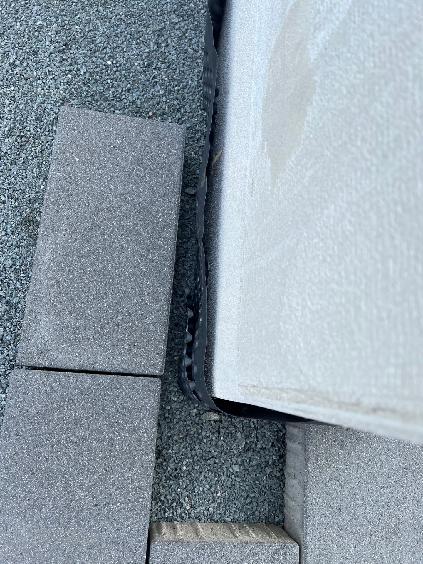

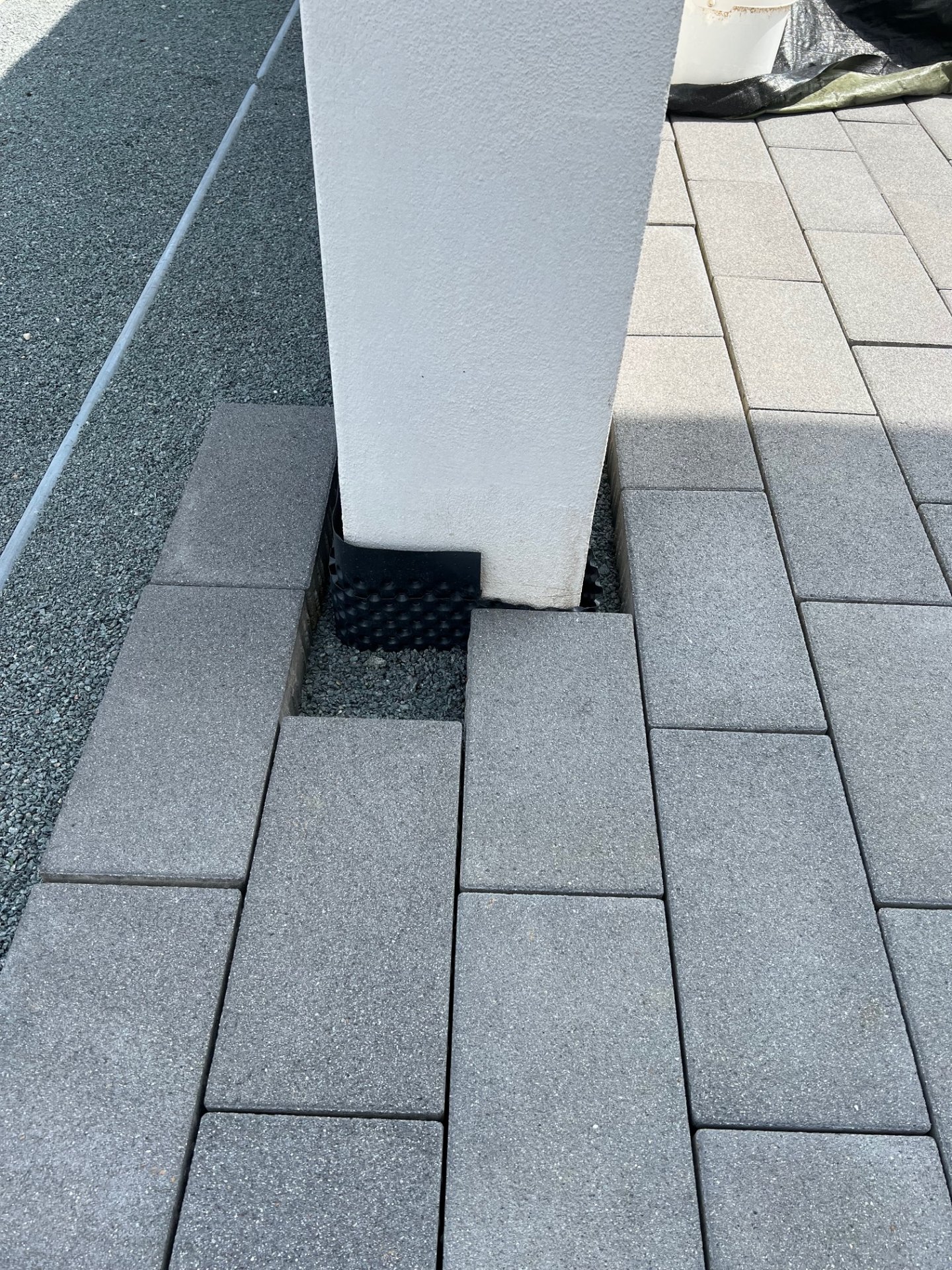

    ich pflastere gerade meine Einfahrt.
    jetzt habe ich leider das Problem das es an der Garagen Wand nicht aufgeht.
    Rechts von der Wand fehlen mir ca. 8-9cm, was denke noch OK ist, um eine zugeschnittene Steinreihe einzusetzen.
    Auf der Linken Seite sind es aber leider nur ca. 4cm.
    was gibt es für möglichkeiten das sauber zu Pflaster?
    Steine sind 40x20cm
    meine überlegung war:
    1. aus dem selben Pflaster 4cm Steifen zu schneiden
    2. die fehlenden 4cm mit etwas anderen auf füllen.
    3. alternativ eine reihe steine im Pflasterbett 4cm kürzen. dann würde das rechte stück noch größer werden und links passen.
    so wurde bei uns die Strasse gepflastert. Die Steinreihe an den Grundstückgrenzen war immer ein ganzer und die reihe davor geschnitten.
    allerdings haben die steine auch ein kleineres fugenbild und da fällt es kaum auf.
    was gibt es noch für möglichkeiten bzw. wie wäre die richtige Ausführung bei solchen bereichen.
    Stefan

    Jo! Läufer fehlt und dieser hätte dir dort das Problem genommen. Ich habe zuerst den Läufer gelegt und dann angefangen die Reihen zu legen. Sobald es dann zur Wand geht, muss du schauen wie es aufgeht. ggf. schneiden.
