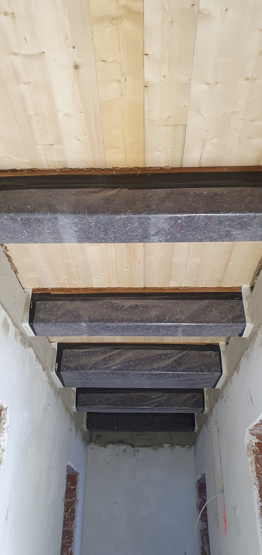

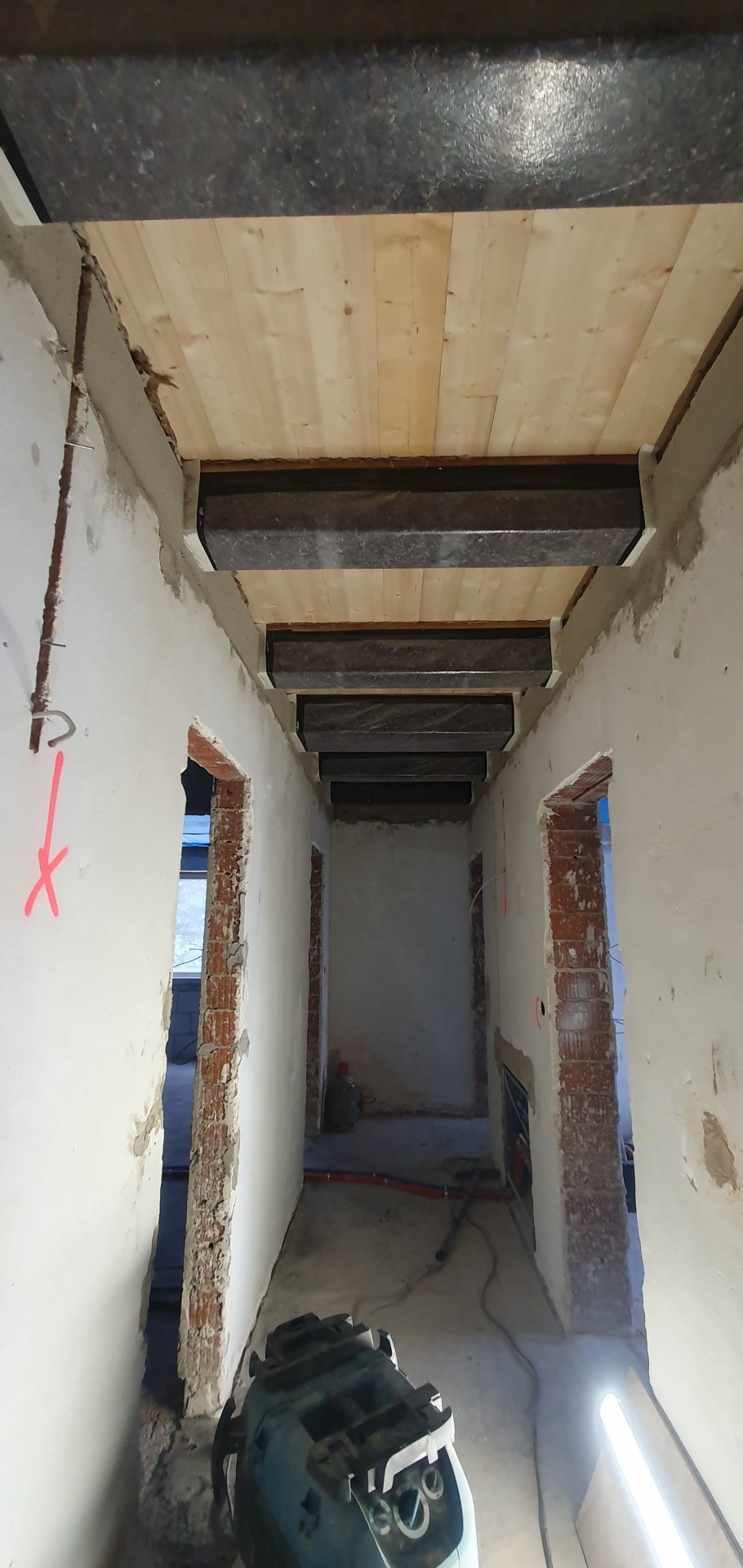

    Liebes Forum,
    ich benötige Hilfe bei der Frage von der richtigen Dämmung von Sichtbalken im Wohnbereich bei der Sanierung unseres Bungalows (BJ1971). Leider habe ich bisher keine Antworten gefunden, die auf unsere Situation passen…
    Die Sichtbalken befinden sich im Gang (siehe Bilder) – darüber liegt nur der neuverlegte Rauhspundboden des kalten Dachbodens. Wir haben die Balken abgeschliffen und „verpackt“ damit sie nicht beschädigt werden. Wir sind nun auf der Suche nach einer guten Dämmmethode/umsetzung zwischen den Sichtbalken (tbc Styrodur, Dicke ca. 7cm?), die zum kalten Dachboden möglichst gut abschirmt… Wie kann man die Decke zwischen den Sichtbalken möglichst gut dämmen, aber dass die Sichtbalken noch gut zu sehen sind?
    Danke für den Support!

    Hallo
    Dämmung legt man ja eigentlich auf die kalte Seite einer Wand oder Decke, ansonsten kann es auch schnell zu Problemen mit Feuchtigkeit kommen ( Taupunkt)
    1.
    Warum also dämmt ihr nicht eure Decke vom Dachboden aus (Fussboden) und den dann gleich ordentlich kompett ?
    2.
    Ansonsten müsst ihr im Netz nach einer Dämmung mit einer fertigen Oberfläche suchen und werdet da eher bei Kellerdecken - oder Tiefgaragendämmung fündig.
    Die müsstet er dann in der passenden Dicke kaufen, passgenau zuschneiden, an die Holzschalung dübeln oder möglichst kleben und im gewünschten Farbton streichen.

    Warum fragst Du nicht den, der das so geplant hat?
    Sichtbalkendecke sieht anders aus.
    Wie schon gesagt wurde, kommt da die Dämmung oben drauf.
    Wie sind denn die Abmessungen der Balken und die Abstände?
    Soll das eine Holzverkleidung werden oder mit GK?
