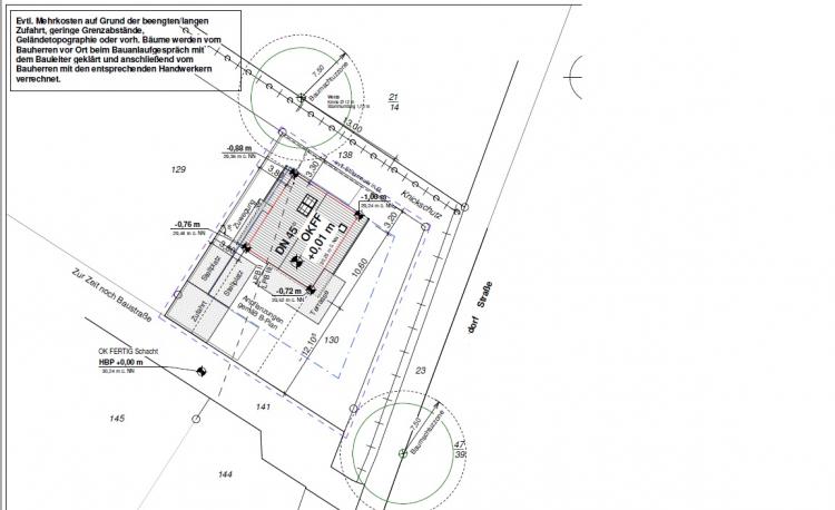

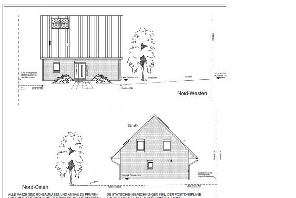

    Hallo Zusammen,
    wir haben am Montag die Baunazeig abgegeben und auch erst zu diesem Zeitpunkt die endgültigen Höhenangaben erfahren,
    Folgendes ist dabei entstanden:
    - 30,24 m ü, NN OK Fertig Schacht
    - 30,00 m ü. NN OK gepl. Gelände (-0,24)
    - 30,25 m ü. NN OKFF (+0,01)
    - 1m müssen wir an der tiefsten ca. auffüllen.
    Das OKFF liegt somit auf Straßenniveau und das geplante Gelände knapp drunter. Was haltet Ihr von den o. g. Werten? Bin ich nicht evtl. zu tief?

    zu tief ist relativ.
    Wenn du mit deinem FFB tiefer wie der Schacht bist, brauchst du mindestens eine Rückstauklappe
    und wenn der Straßenkanal das Wasser nicht mehr aufnimmt wird´s dir vielleicht über´s Grundstück laufen.

    1cm ist eigentlich zu wenig. 5-10 sind ratsam, auch wenn es soweit ich weiß keine fixe Zahl gibt.
    Aber wenn man mal sieht wie Wasser aus einem Gully spritzt, ist klar, dass 1cm nicht reicht.
    Es geht auch um den höheren von 2 Schächten.
    Wenn du zwischen Schacht A und B anschließt und die höher wie B bist,
    das Wasser aber von A nach B fließt, dann bist du vielleicht immer noch unter A.
    Wenn nun B verstopft, dann kann das Wasser entweder bei A oder bei dir rausdrücken.

    Der OK Fertig Schacht (HBP)liegt auf der Straße vor unserem Grundstück und unser Haus ist ca. 13m entfernt zu diesem Schacht. Der Nachbar liegt auch Höher, vermutlich so 70 cm. Der Schmutzwasserschacht und Regenwasserschaft sind suf unserem Grundstück auch relativ weit entfernt
    Auf den Bildern im ersten Posting sieht man auch slles gut

    also du solltest das nochmals prüfen, da du ja sicher nicht direkt am Schacht in der Straße anschliesst.
    Was du braucht:
    Deine EFH, die Kanaldeckelhöhe der beiden Schächte zwischen denen du anschliesst.
    Solltest du direkt am Schacht anschliessen, dann noch den bergseitigen zweiten Schacht.
    Das Szenario ist immer das gleiche:
    der Schacht nach dem eigenen Anschluss fällt aus und ist verstopft.
    An welchem Punkt läuft das Abwasser dann raus :-)

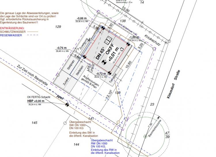

    Auf dem Bild im Anhang ist die Situation dargestellt:
    - Abwasser -und Regenschacht sind auf meinem Grundstück.
    - Auf der Straße mittig befindet sich der öffentliche Schacht
    - 2 Gullys konnte ich auf meiner Seite, vor meinem Grundstück finden. Jeweils oben und unten vom Grundstück Unbenannt.jpg

    das ist ein Abwasser - Mischkanal, schön das schon zwei Übergabeschächte vorhanden sind.
    käme jetzt nur noch auf die Tiefe des Kanalanschlusses an.
    die Kanaldeckel der Übergabeschächte kann man dem Gelände anpassen.

    du brauchst die Höhe von 2 Schächte nicht von einem.
    Lies nochmals #9

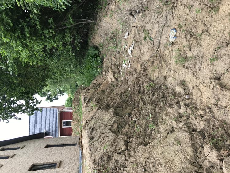

    IMG_9089.jpg Ein Streifen von 3m der auf meinem Grundstück liegt und zum Schutz von dem Knick vor meinem Grundstück dient. In Schleswig-Holstein nimmt man Knicks sehr ernst und die sollen auch geschützt werden. Die 3m beginnen ab dem Knichfuss

    Auf dem Bild sieht man wie es bei meinem Nachbar aussieht.
