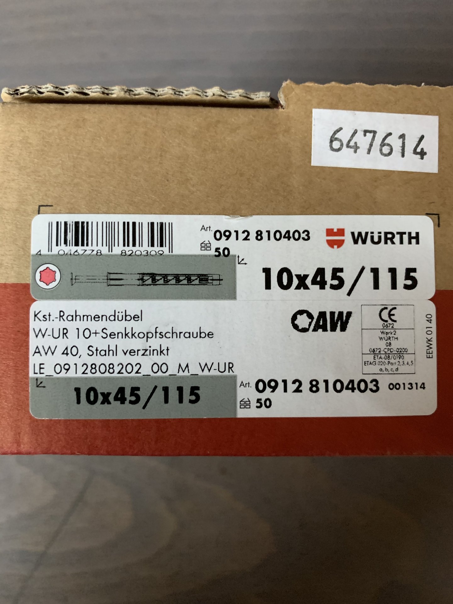

    wir möchten gerne etwas größere Alufenster 2,6m breit, 1,9m hoch) und eine Schiebehebe-Türe ebenfalls Alu (3 m breit und 2,25 m hoch) montieren. Montiert werden sollen die Fenster in Mauern aus Porenboton.
    Der Hersteller hat werkseitig Vorbohrungen von 6,5 mm vorgesehen. Rahmedicke ist ca 5 cm.
    Nun finde ich hierzu unterschiedliche Informationen hinsichtlich Länge, Dicke und Schraubenkopf...
    Länge
    Bei Würth lese ich für die Amo-Y Schraube, die Einschraubtiefe bei Portenbeton von 14 cm, was eine Schrauben länge von ca 20 cm bedeuten würde
    Bei Fischer lese ich für die Fensterrahmenschraube FFS eine Einschraubtiefe von 6 cm in Porenbeton, wäre nur eine länge von 12 cm?
    Kopf
    fischer empfiehlt für Alufenster einen Flachkopf,
    Würth hat für die Porenbetonschraube nur den Zylinderkopf im Angebot
    Dicke
    Da der Hersteller 6,5mm Bohrlöcher gesetzt hat, würde ich eigentlich 7,5mm Schrauben vermuten.
    Würth bietet auch Schrauben mit 11,5 mm für "besonders große" Fensterrahmen. Was ist besonders groß?
    Was wäre Eure Empfehlung zu den drei Dimensionen? vor allem die Länge würde mich interessieren.
    DAnke!
  2. #2 Fabian Weber, 01.12.2019
    15.114
    5.846
    Einbauanleitung des Hersteller besorgen, da steht sowas genau drin.

    Die Art der Befestigung gibt im schlimmsten Fall der Statiker vor. Niemand kennt hier die besonderen Umstände des Einzelfalles. Einfach ausgedrückt: im vierten Stock an der Nordsee brauchste andere Befestigungen als im tiefsten Tal im Schwarzwald. Hier kommt es also im wesentlichen auf den Standort an, welche besonderen Bedingungen da vorherrschen. Dann der verwendete Stein, die genaue Lage der Fensterbefestigung usw. usw.
    Das war die Kurzversion. Die Langversion gibts hier:
    https://www.ift-rosenheim.de/docume...estigung/5550930e-273e-4ff5-8ead-17f6c692f13d

    Die sind ok.
