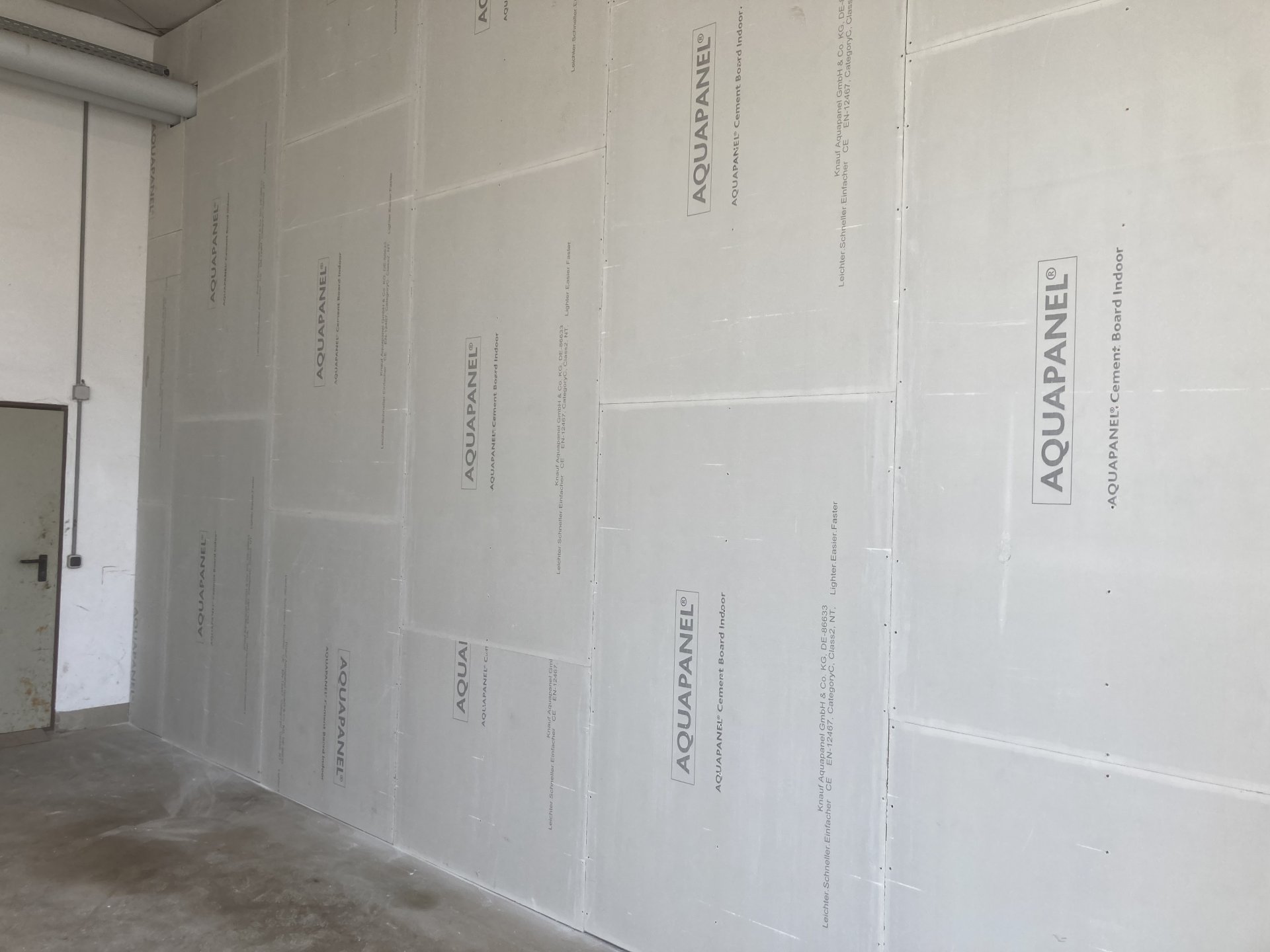

    wir würden gerne zwischen mehreren Garagenstellplätzen, welche aktuell mittels eines Maschendrahtzauns getrennt werden, eine Trennwand errichten. Das soll nicht nur Sichtschutz bringen, sondern auch Dreck/Staub abhalten sich über alle Garagen zu verteilen.
    Wir denken, dass sich dafür eine Mauer aus Porenbeton gut eignet. Anfangs gab es die Überlegung es mittels Gipsplatten zu realisieren, aber wegen Nässe/Feuchtigkeit ist Porenbeton sicher die besser Wahl.
    Die größte Frage die sich nun stellt, ist wie dick bzw. stark sollte eine solche Trennwand sein? Natürlich möchte man es so dünn wie möglich um keinen Platz zu verschenken. Die Maße der Trennwand sind grob 495x235mm (BxH). Ist hier eine Stärke von 75mm ausreichend oder vielleicht sogar 50mm?

    Ich würde entweder eine Holzständerwand oder eine Trockenbauwand mit Aquapanelplatten bauen, 50 mm Profil und 2x12,5 mm Platte

    Danke für diesen Hinweis. Das hört sich gut an und ist auch sicher von der Montage "angenehmer" (ich weiß, Ansichtssache). Habe mal bei uns im Baumarkt geschaut und dort gibt es die Platten sogar. Allerdings nur mit 8mm Stärke "Knauf Aquapanel Cement Board Universal 1200 x 800 x 8 mm". Ich denke das sollte auch in Ordnung gehen? Bei 2x 12,5mm meinst du sicher eine Platte pro Seite oder sprichst du von einer Doppelbeplankung? Auf ein Dämmmaterial kann ja wie ich das sehe verzichtet werden.

    Eine Platte pro Seite reicht, Dämmung muss nicht sein
