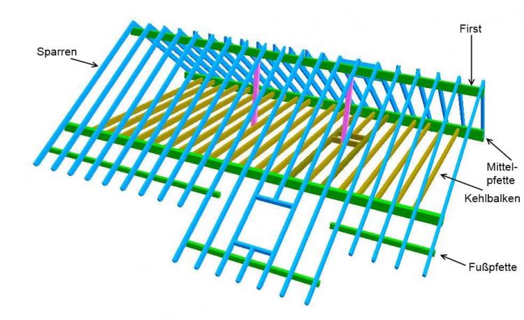

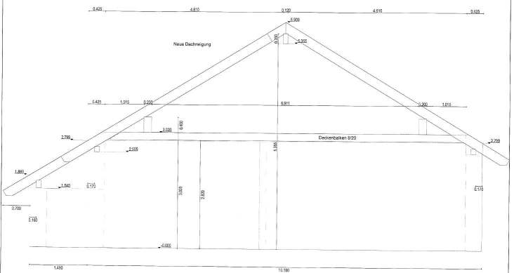

    ich bräuchte Ratschläge bzw. Tipps zum Thema Dämmung und Abdichtung Kehlbalkendecke als oberste Geschossdecke.
    Folgender Aufbau ist gegeben:
    - Satteldach 30 grad Neigung, Dachstuhl als Pfettebkonstruktion (First-, Mittel- und Fußpfetten) für ein Einfamilienhaus.
    - Aufbau der Dachdeckung: Dachziegel, Lattung, Unterspannbahn.
    - Zwischen den Sparren ist mit 240mm WLG 0035 Glaswolle gedämmt worden. Im Bereich zwischen First und Mittelpfetten ist die Dämmung mit variablen Dampfbremse geschützt.
    - Speicherboden ist unbeheizt und unbewohnt.
    - Auf den Kehlbalken ist als Bodenbelag OSB Platten verlegt worden.
    Der Planer empfiehlt für die Balkendecke zwischen den Balken mit 20 cm zu dämmen, danach Lattung und darauf GK Verbundplatte mit EPS 8 cm dick zusätzlich zu dämmen. Bei diesen Platten bräuchte ich auch keine zusätzliche Dampfbremse mehr unter der Decke. Nachteil der Platten: zu teuer.
    Alternative: Dämmung zwischen den Balken, Dampfbremse, Lattung, GK. Dampfbremse bis an die Wand ziehen, da die Außenwand fast an die Balken reicht (fehlen ca. 10 cm).
    Frage: Was haltet ihr von den beiden Möglichkeiten? Muss dann trotzdem die Dämmung zwischen Mittelpfette und Fußpfette mit Dampfbremse geschützt werden? dachstuhl.jpg dachstuhl2.jpg

    Wie wäre es mit der Alternative die Dämmung aus der Kehlbalkenlage ganz sein zu lassen? Weil die außer Probleme nichts bringt. Dein Planer hat die Hütte ja entsprechend so berechnet dass die thermische Hüllfläche bis in den First gehen soll. Also ist das Luftvolumen oberhalb der Kehlbalkenlage entsprechend mitzuheizen - denn so wird es ja berechnet sein, was den Energiebedarf am Ende angeht. Ansonst hätte man ein entsprechend hinterlüftetes Dach (kalter Spitzboden) realisieren können.
