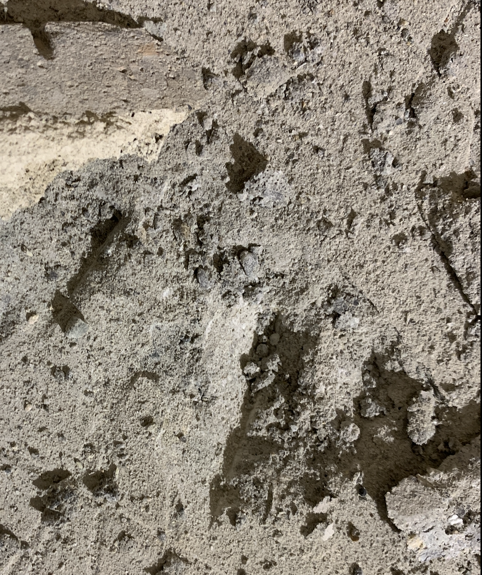

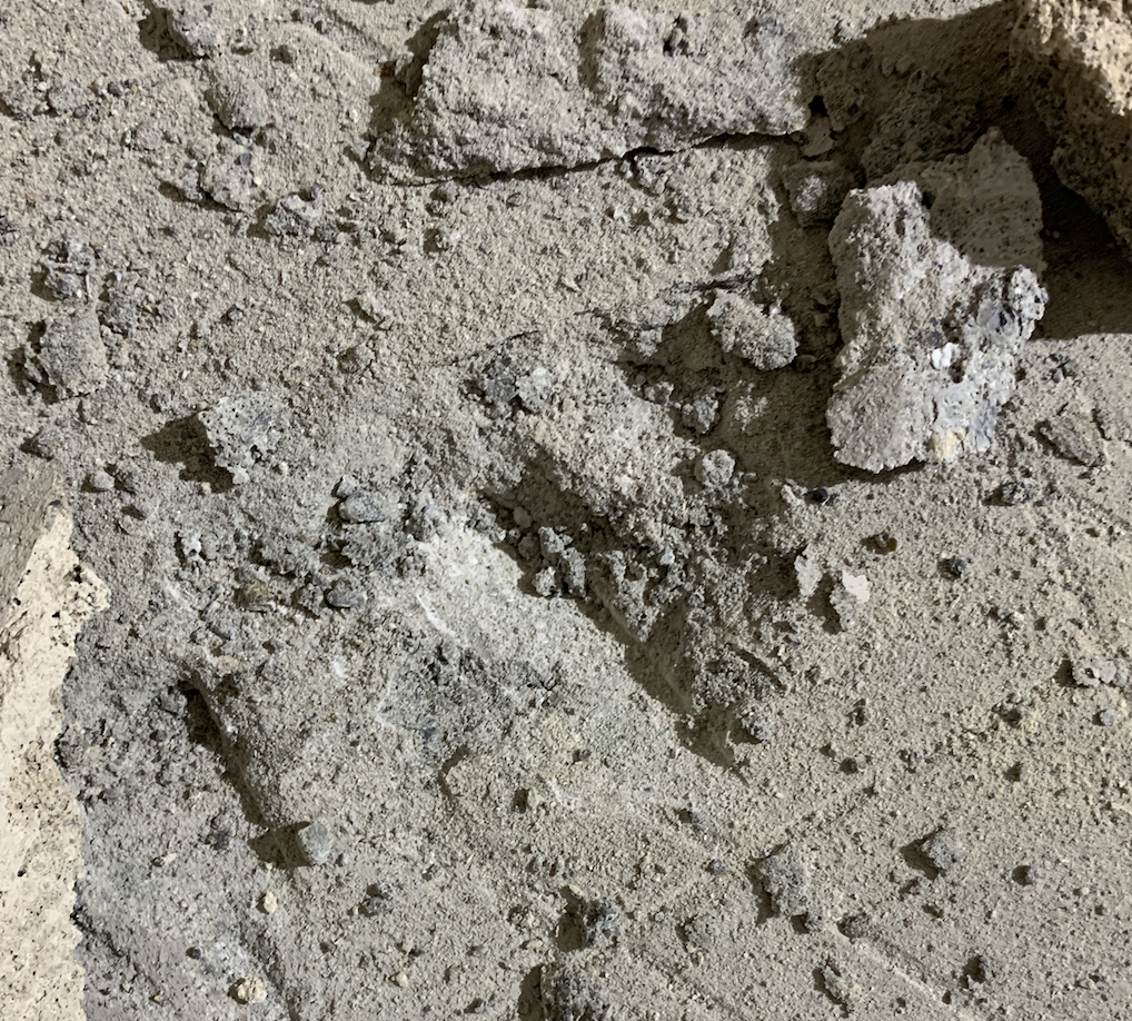

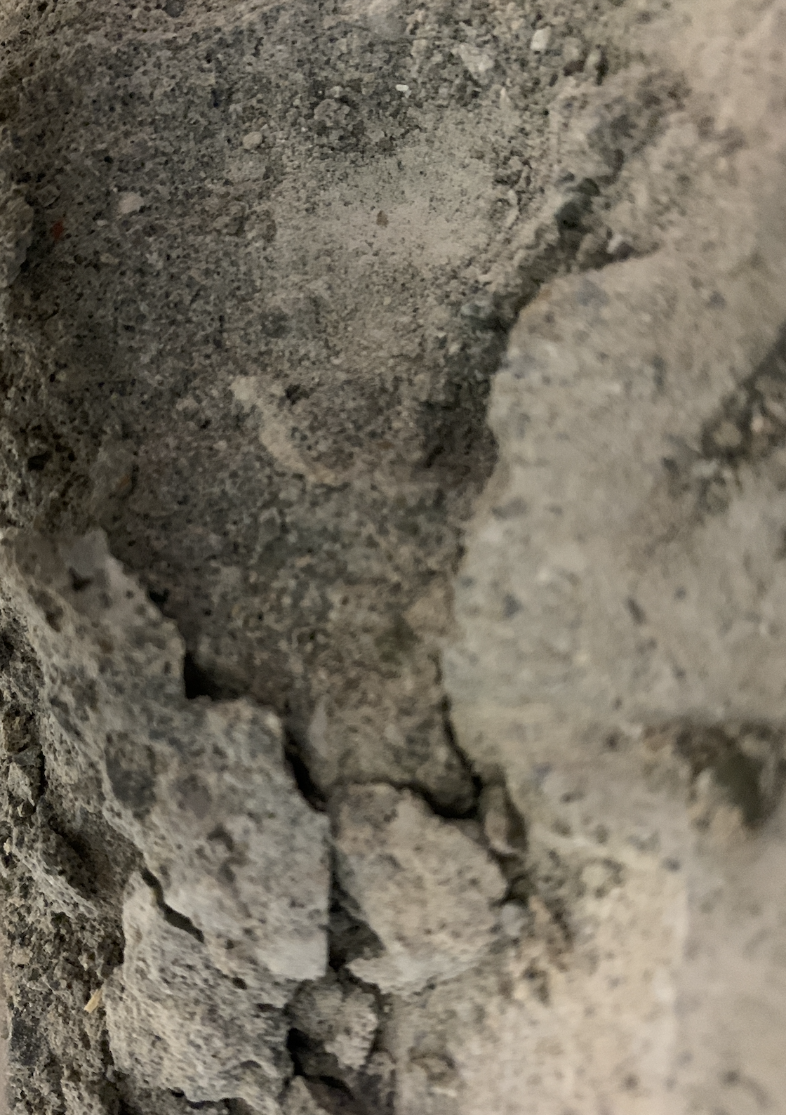

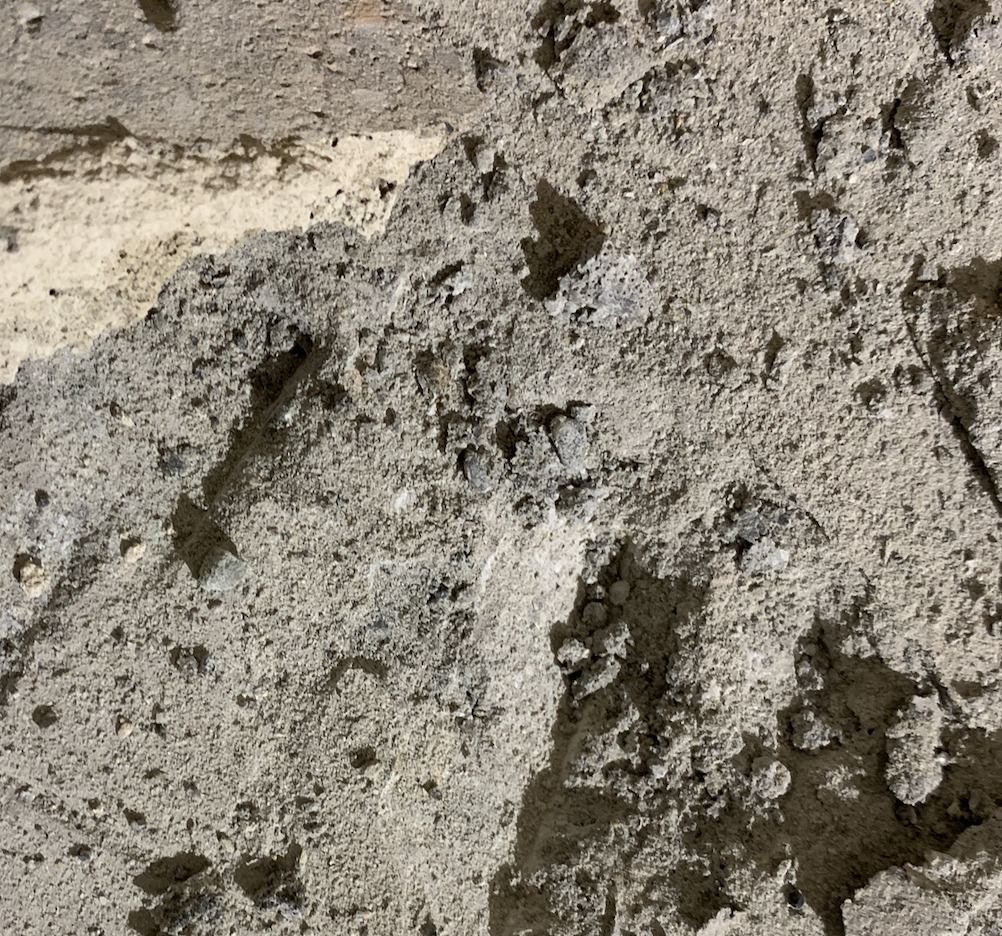

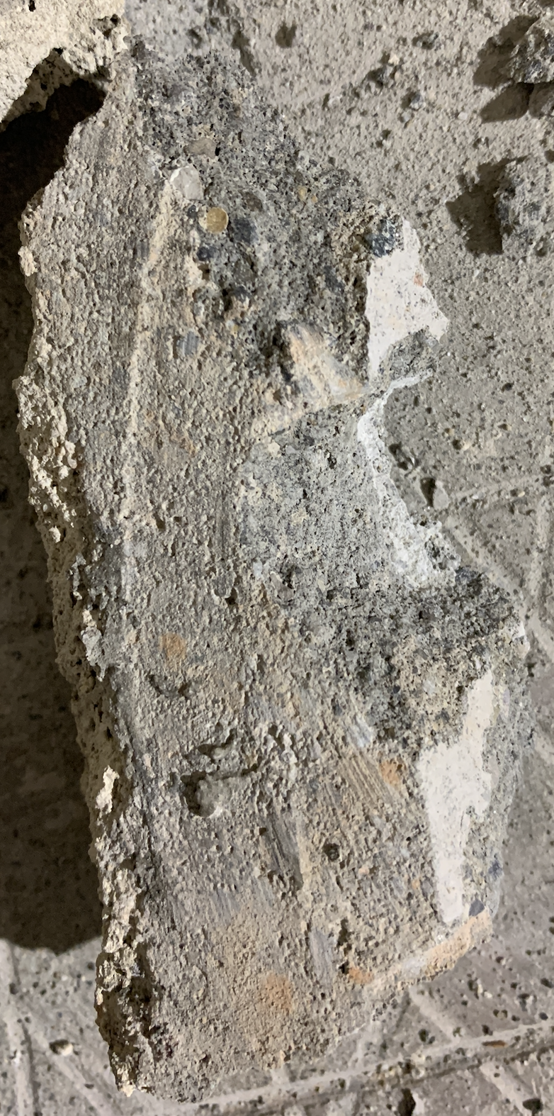

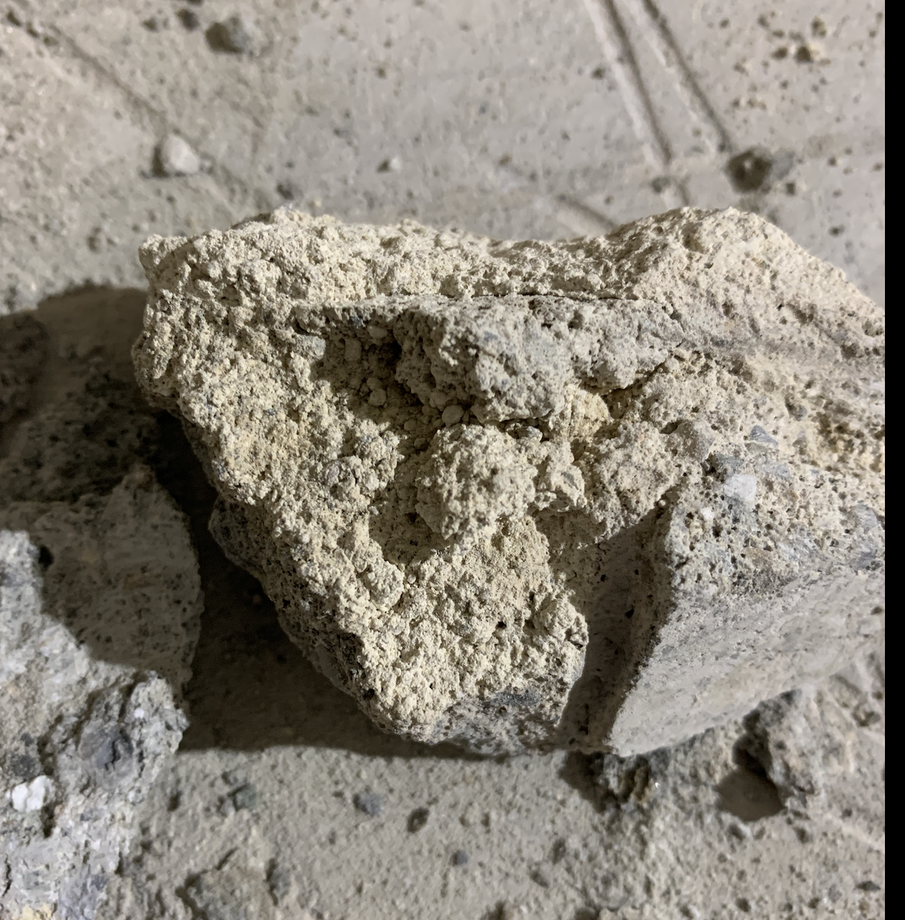

    Im Anhang einige Bilder.
  13. Oetig
    Oetig
    01.07.2020

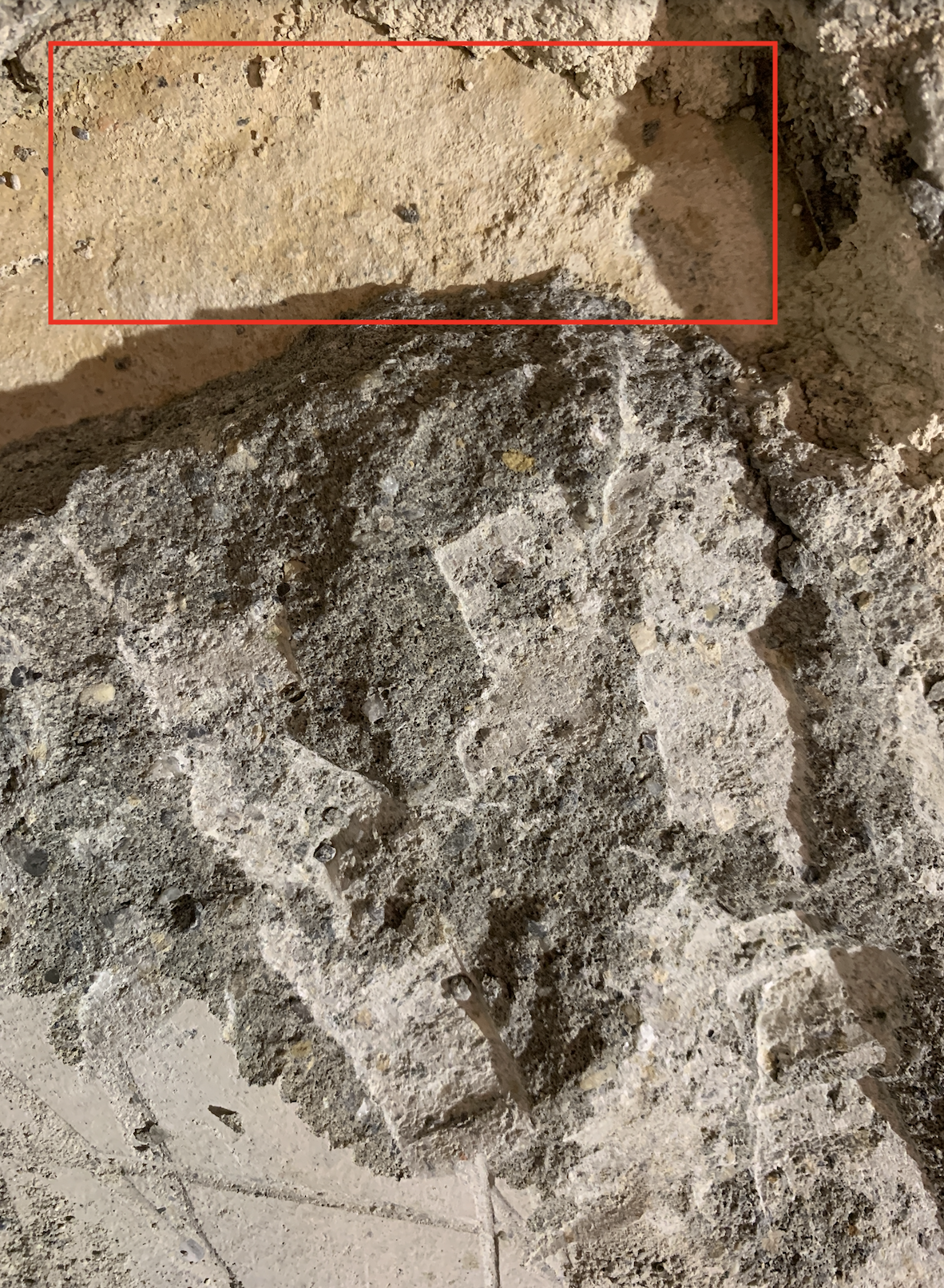

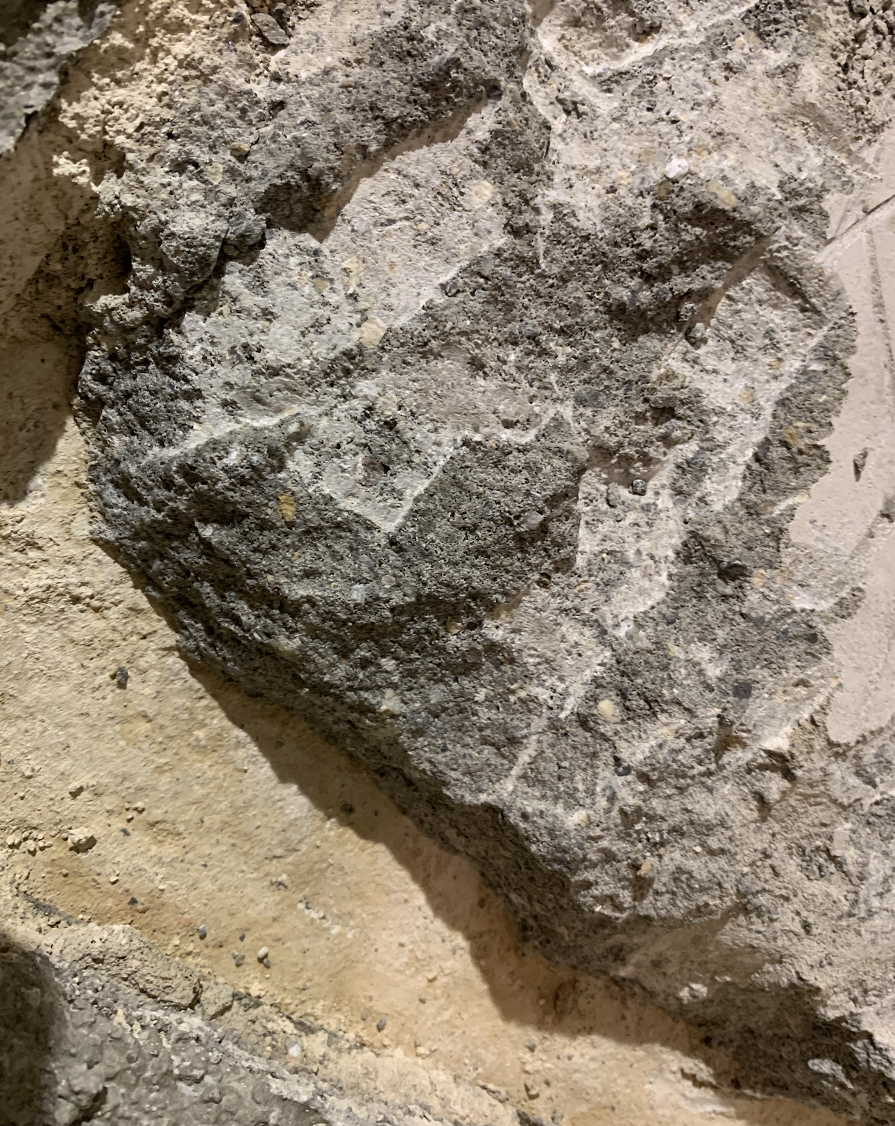

    Jetzt bis Ende Estrich , Anfang Bodenplatte (rot)? aufgemacht
  14. #14 Andreas Teich, 02.07.2020
    Andreas Teich
    Andreas Teich
    20.03.2012
    3.102
    529
    Bonn und Kärnten/Österreich
    Und noch ein Übersichtsbild der gesamten Fläche-
    schwimmender Estrich dürfte nicht vorliegen und eine Trennschicht ist auch nicht sichtbar
    oder wie sieht’s am Rand aus?

    @Oetig also nach deinen Fotos und den doch sehr unterschiedlichen Schichtdicken und Untergrund, empfehle ich dir eher keine selbstnivellierende Ausgleichsmasse oder Fliesskonsistent Masse, das wird eher schwierig für dich Rissfrei und Schwundfrei zu arbeiten - hier eher ein Pagel V /x und zweilagig arbeiten. Oder ein analoges Produkt - die Konsistenz eher im Bereich Modellierung Abzugsfähig einstellen, eventuell am Übergang zum 'alten Estrich' mit Harz ( Flanken anharzen)

    Anhand der Fotos ergibt sich nur eine Empfehlung:
    1. Altes komplett raus
    2. Neu aufbauen mit Standardestrich
    Alternativ: Einfach nichts machen und mit den 2cm Gefälle leben

  18. SvenvH
    SvenvH
    22.11.2019
    4.170
    1.584
    Ich erkenn da nur Krater und loses Gestein. Ich tendiere da auch eher zu raus und neu. Oder halt komplett mit Nivellierspachtel. Wenn hinterher sowieso gefliest wird, kann man das auch in einem Arbeitsgang ausgleichen. Dann hat man dann zwar kleine Unebenheiten, die kann man aber Problemlos mit Fliesenkleber ausgleichen.
    Der Aufwand alles mit Zementestrich auszugleichen und hinterher noch zu Nivellieren ist erheblich größer, weil die Trocknungszeiten ebenso eingehalten werden müssen als wenn man komplett neuen Estrich einzieht.
    Komplett neuer Estrich hat den Vorteil, dass man sich das Nivellieren sparen und ggf. noch eine Trittschalldämmung einbauen kann.

  20. Oetig
    Oetig
    01.07.2020
    so ich habe doch nochmal alles rausgeklopft und kann jetzt mit einer vernünftigen Tiefe anfangen.
