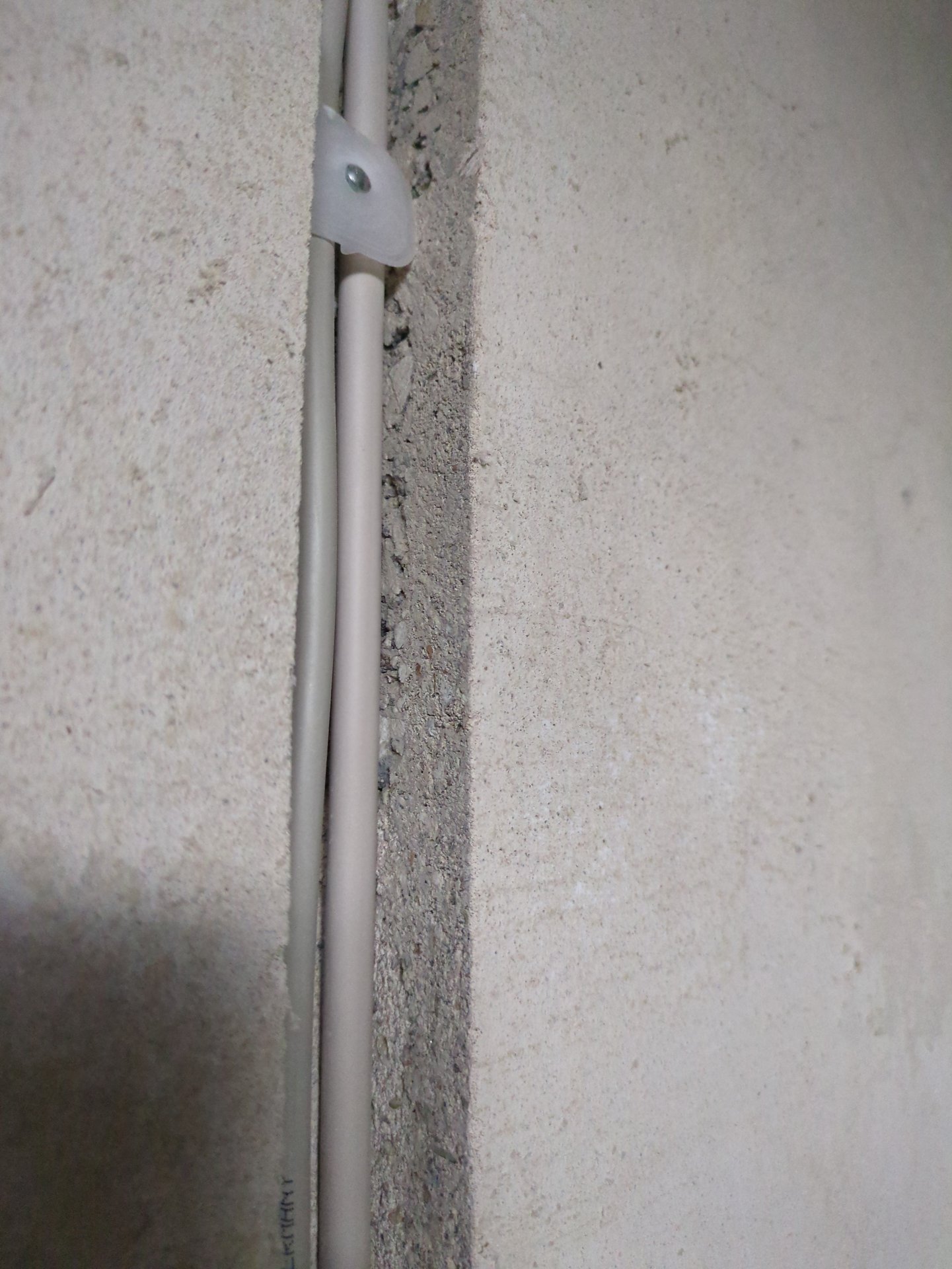

    wir möchten Kabelschlitze im Altbau (1972) verputzen. Nach einiger Suche bin ich nur leider etwas verwirrt und ich hoffe von euch einen Tipp für den geeigneten Putz zu bekommen.
    Das Mauerwerk ist Bims, der vorhandene Putz kreidet nicht und hat scheinbar einen Kalkanteil (getestet mit "Säureprobe", Foto anbei). Könnte das ein Kalkzementputz sein?
    Nimmt man zum schließen der Schlitte pauschal immer Haftgipsputz, auch wenn der alte Putz ein anderer ist, oder sollte man schon schauen, dass man z.B. wieder einen Kalkzementputz nimmt?

    ich würde Kalkzementputz nehmen.

    Ok, danke.
    Die Schlitze sind bei mir bis zu 3cm tief. Kann man da trotzdem versuchen in einem Arbeitsgang zu verfüllen, ggf. mit Gewebeband? Bei den meisten Putzen ist als maximale Schichtdicke 2cm angegeben.

    Ja mußt du langsam verfüllen und nicht zu nass der Mörtel sein. Wand vorab benässen.

    Nur damit ich es richtig verstehe: was genau meinst du mit langsam verfüllen? Den Putz sorgfältig in den Schlitz drücken?
