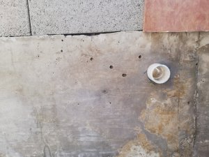

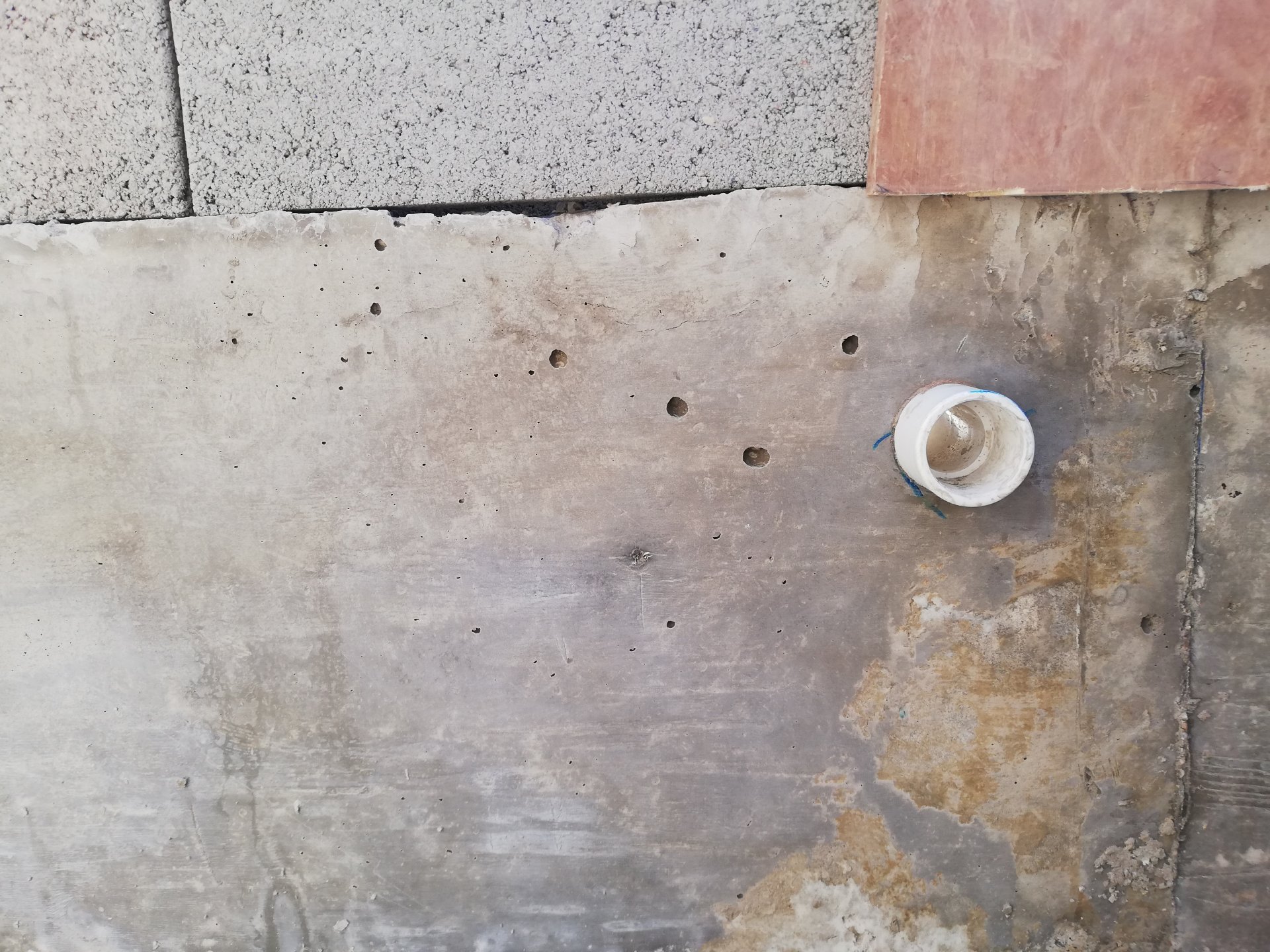

    Ich bin gerade dabei die Wände meines Technikschachts zu betonieren.
    Alles was unterhalb des zukünfigen Beckenfundamentes liegt wurde in Schalung gegossen 30 cm Breit.
    Was über der Unterkannte des Pools liegt mauern wir mit Schalsteinen auf.
    die eigentliche Frage:
    Wie lange verdichte ich mit der Rüttelflasche, es klappt einfach nicht, da ich immer noch Lufteinschlüsse habe.
    Ich fahre schnell in den Beton ziehe langsam hinaus und rüttle alle 30 cm für mindestens zehn Sekunden.
    Ist das zu kurz? Überall steht, dass zu langes rütteln aber den Beton entmischt. Wie lange ist zu lange?
    Liegt es daran dass der rüttler ein billiges Chinateil ist? Ich sehe aber Luft entweichen, also er tut sehr wohl was
    Foto des Problems:
  2. #2 Fabian Weber, 07.05.2020
    16.527
    6.596
    sieht doch gut aus...
