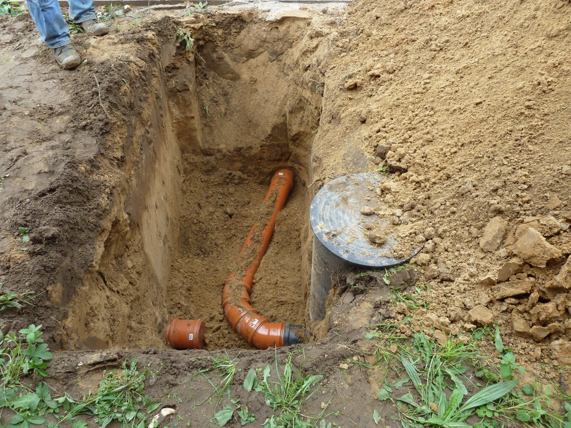

    Hallo liebes Forum,
    ich habe an meinem Bau eine interessante Leitungsführung entdeckt, wohl entstanden durch diverse Umplanungen.
    Es wird die Abwasser- Grundleitung vom Revisionsschacht aus, in Richtung öffentlichen Kanal, horizontal in einem 90 Grad Bogen geführt. Dieser allerdings mit einem relativ großen Radius gebildet aus 2 Elementen 30Grad und 2 Elementen 15 Grad.
    Ist dies so zulässig?
    Viele Grüße, Gerd

    Ja das ist i. O. so, wahlweise wie bei Ihnen oder 2x45 oder 3x30 oder Xx15, die Kombination ist zulässig.

    Ist doch schön ausgeführt, alles in Sand gebettet, ohne Stauchung/Druck mit mehreren Bogen ums Eck...
    Anforderungen für eine gerade "Beruhigungsstrecke" gibt es mWn bei Abwasser an dieser Stelle im System nicht !
