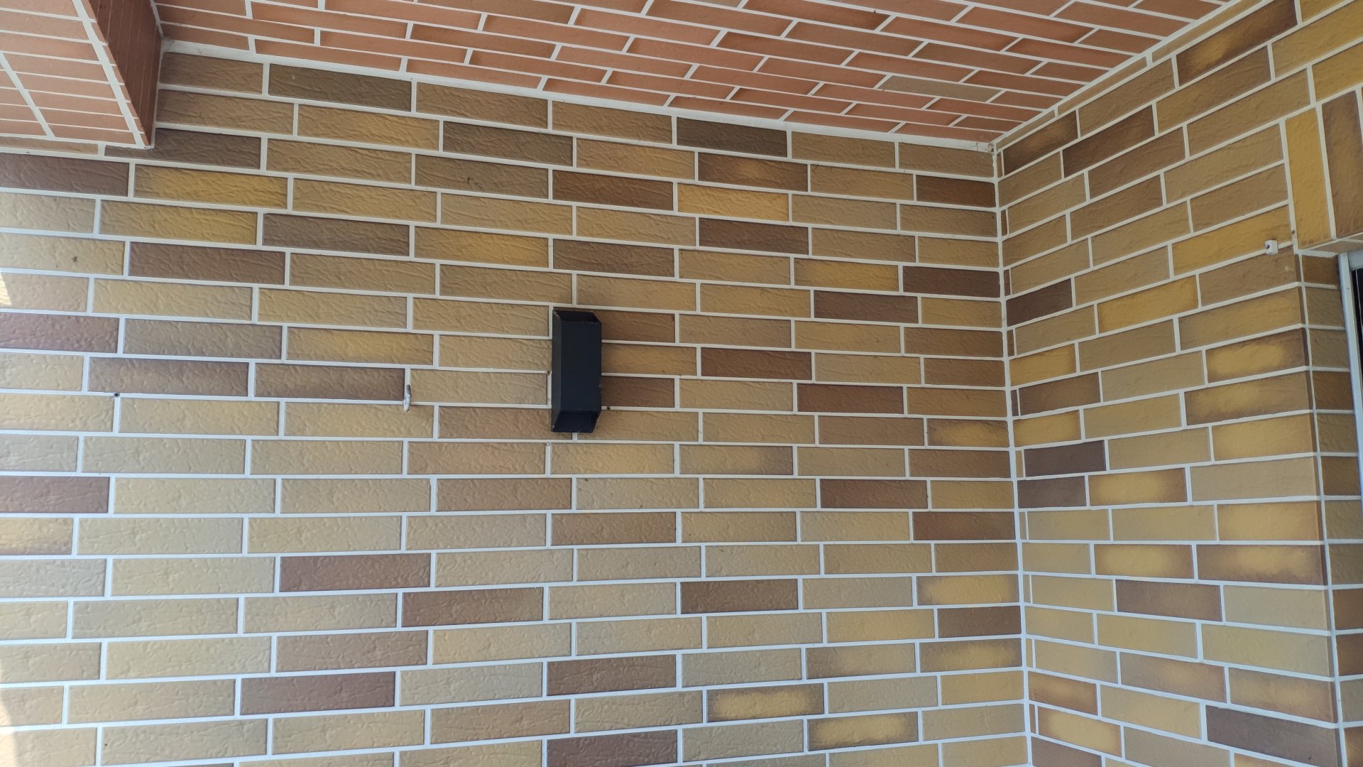

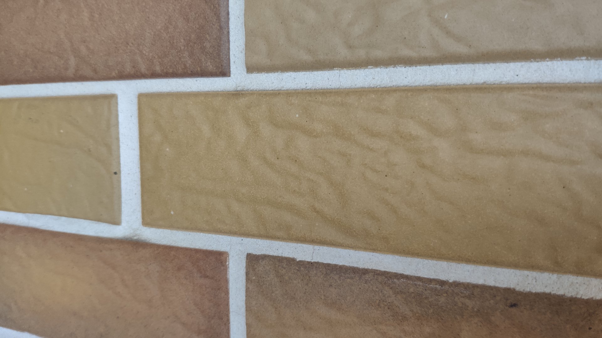

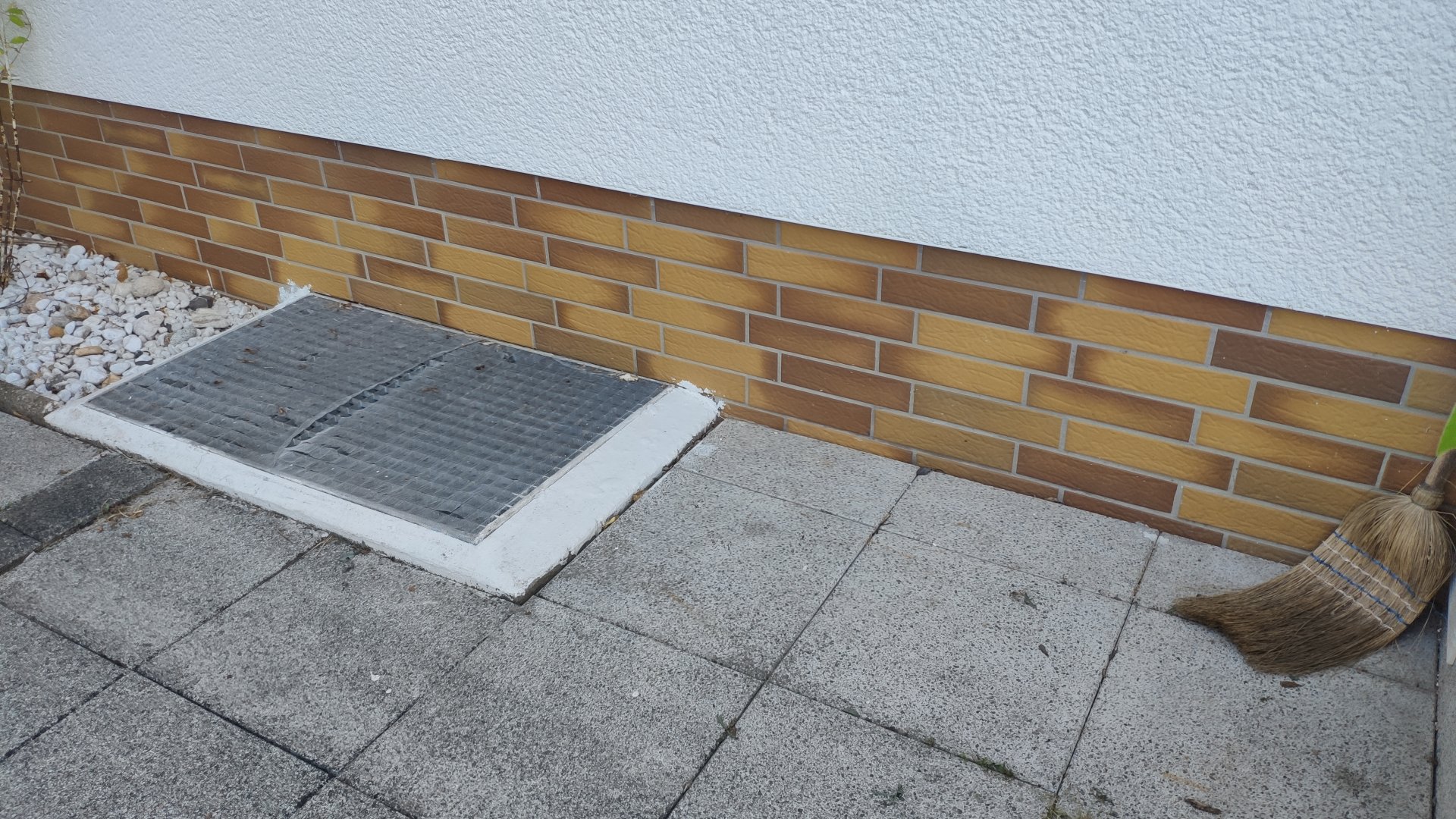

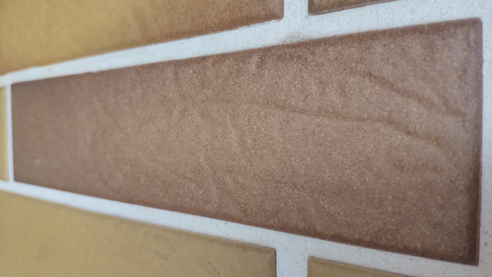

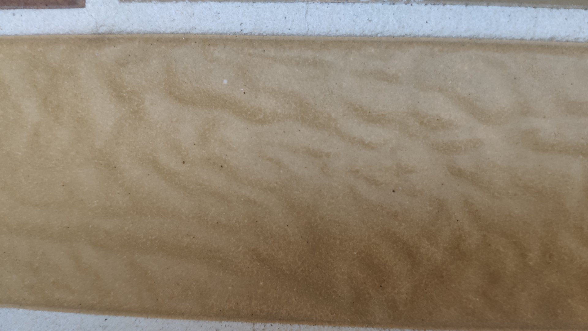

    wir haben an unserem Haus im Sockelbereich und an den Wänden der Balkone und Terrasse ziemlich altbackene Riemchen bzw. Verblender. Ich kenne mich damit aber gar nicht aus. Im Prinzip sind es für mich Fliesen. Ob das jetzt Feinstzeinzeug ist oder was anderes, kann ich nicht erkennen. Hab da leider wirklich keine Ahnung. Aber hänge mal Bilder an. Vielleicht kann man es ja erkennen.
    Meine Frage ist nun, ob man die irgendwie grundieren und dann verspachteln oder verputzen kann. Wir würden die Fassade gern etwas moderner gestalten, dabei aber gern vermeiden die ganzen Verblender und den Kleber zu entfernen.
    Ziel ist, normal verputzt aussehende Wände zu haben. Gerne auch etwas Glatter als der gewöhnliche Außenputz an Hausfassaden. Das Ganze würden wir dann gern nach belieben streichen können (Sockel in Anthrazit und Wände in Weiß).
    Ist das möglich? Was ist dabei zu beachten? Welche Werkstoffe sollte man nehmen?

    für Putz auf Fliesen gibt es eine Haftbrücke

    60er Jahre oder Anfang 70er? Kommt mir bekannt vor :bierchen:
    Ja, kann man verputzen. Siehe @Berndt

    Die Frage ist halt nur womit man das Verputzen kann. Haftgrund für saugende und nicht saugende Untergründe inkl. Fliesen... und dann?
    Muss dann noch ein Unterputz drauf - vielleicht sogar Armierungsgewebe, oder kann der Putz direkt auf den Haftgrund? Eigentlich ist der Unterputz ja der Haftgrund für den Putz, aber der wird ja vermutlich nicht auf den Fliesen halten!?
    Wär super, wenn jemand Beispiele für das Vorgehen hätte. Also in der Form:
    1. Reinigen
    2. Haftgrund auftragen - z.B. Produkt XY oder vergleichbar mit diesen und jenen Eigenschaften
    3. Produkt YZ oder anderes mit folgenden Eigenschaften ... auftragen
    4. Fassadenputz auftragen - Er folgende Eigenschaften haben:..., z.B. Produkt YX
    5. Streichen. Die Farbe muss folgende Eigenschaften haben:..., z.B. Produkt ZX
    Ich habe halt wirklich keine Ahnung davon. Und wenn ich in einen Baumarkt gehe, verkaufen die mir eh die falschen Produkte. Dort arbeiten gefühlt nur Menschen, die ein Torx-Bit nicht von einer Tischkreissäge unterscheiden können.

    Unterputz und Oberputz sind oftmals dieselben Produkte. Ich habe bei mir Knauf SM 700 Pro verwendet.
    Bei Dir würde ich auch ganz normal einen Unterputz mit Gewebe und dann ein Finish im gewünschten Stil machen. Oder gar direkt dämmen und verputzen.
    Beim Sockel bitte einen Sockelputz verwenden. Oder der Einfachheit halber einen Buntsteinputz auftragen. Gibt es eine Abdichtung hinter den Riemchen?

    Also Dämmung direkt auf die Riemchen kleben und verdübeln und dann verputzen?
    Ich weiß leider gar nicht, wie es hinter den Riemchen aussieht. Ich gehe aber mal davon aus, dass es im Sockelbereich eine Abdichtung gibt.

    Quarzhaftbrücke oder Epoxy.
    Haftgrund ist der verkehrte Begriff , da wirst du nichts finden du brauchst einen Haftvermittler / Haftbrücke allerdings sind diese Hochpreis und wenn , da wäre zu empfehlen alles von einem System die Anbieter für Putzsysteme auf Keramik sind überschaubar.

    So ist es. Z.B. mit PU Klebeschaum

    Hmm, okay. Dann hab ich jetzt zumindest etwas mehr Orientierung und weiß, dass es tatsächlich nicht so easy ist, wie ich dachte.
    Wenn ich im Sockelbereich direkt dämme - was ja tatsächlich einfacher zu sein scheint, als direkt zu verputzen - trage ich vermutlich zu dick auf und bin dann vor der eigentlichen Hauswand. Das wäre wohl nicht ganz optimal.
    Aber die anderen Wandflächen werde ich wohl dämmen und dann verputzen. Ist ja kein riesiger Aufwand.
