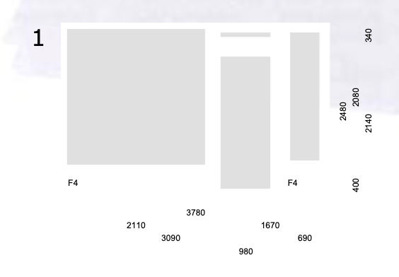

    Ich komme aus Schweden und wohne allein in einem 1-Zimmerwohnung. Ich bin der Eigentümer und werde dieses Jahr meine Fenster austauschen lassen. Der Grund ist dass die Fenster sehr alt sind und wenig Schalldämmung haben. Ich habe drei Angebote von verschiedenen Firmen bekommen. Ich werde die Firmennamen und Preise hier auflisten (hoffe das stoßt nicht gegen die Regeln):
    Firma:
    Preis: ~9500€
    Leistung: 3-fachverglasung, Schallschutzstufe 3
    System: ClimaStar MD 82mm
    Firma:
    Preis: ~16000€
    System: MD 76 PRO Dichtung schwarz
    Firma:
    Preis: ~19000€
    Leistung: 2-fachverglasung, Schallschutzstufe 2
    System: hapa-Kunststoff-Fenster System hapa therm 7plus
    Die Firmen waren alle hier um sich das Haus und die Wohnung anzuschauen und meinen dass der Preis final ist und dass es keine andere kosten entstehen sollen. Die bieten auch alle dieselbe Fensterkonfiguration an, die laut der WEG identisch mit der jetzigen sein muss.
    Wie ihr sehen könntet, ist der Preisunterschied zwischen den Firmen riesig. Natürlich, würde ich gerne das günstigste Angebot annehmen, aber ich habe Angst dass es zu gut ist um wahr zu sein und dass irgendwelche Probleme auftauchen werden.
    Wie soll ich vorgehen?
    Anbei die Angebote anonymisiert. In denen könnt ihr die Konfiguration von den 4 Fenstern (wovon eins auch die Tür ist) sehen.
    Ich wohne in München.

    Wieviele und wie groß sind die Fenster?

    Ist der Einbau/Ausbau überall inklusive?

    Hallo nochmal,
    Ich habe vergessen zu nennen, dass Rolladen auch inkludiert sind. Diese kommen auf die Außenseite und werden elektrisch betrieben. Ich befürchte aber, dass sie im günstigsten Angebot nicht mitgerechnet wurden (in einem anderen Angebot kosten die Rolladen ohne das Installieren 2500, also vielleicht €3000 extra insgesamt?).
    Zu den Fragen:
    1. Es sind insgesamt 4 Fenster. Die ganze Außenwand besteht fast nur aus Fenstern, und es wird die ganze Wand ausgetauscht. Die Größen/Konfiguration könnt ihr in den beigefügten Angeboten sehen, oder in diesem Bild:
    2. Montage ist in allen Angeboten inkludiert.
    Ich habe die drei Angeboten in diesem Nachricht beigefügt.

    Was sagt die WEG?
    Eigentlich sind Fenster Sondereigentum und die Kosten trägt die WEG.
    Aber die Angebote sind schon teilweise überhöht.
    Welche Etage?
    Welches Bundesland oder Stadt?
    Und lieber Alufenster oder Kunststoff?
    Beispiel : Es gibt 8 Kammer Profile gedämmt von einem Hersteller die so teuer sind das sich das bisschen Wärmeverlust ich lieber tragen würde.

    1. WEG trägt nicht die Kosten, die Fenster gehören mir als Eigentümer.
    2. 6e Etage
    3. München, Bayern
    4. Ist mir egal aber das mittlere Angebot ist aus Alu, die anderen Kunststoff
