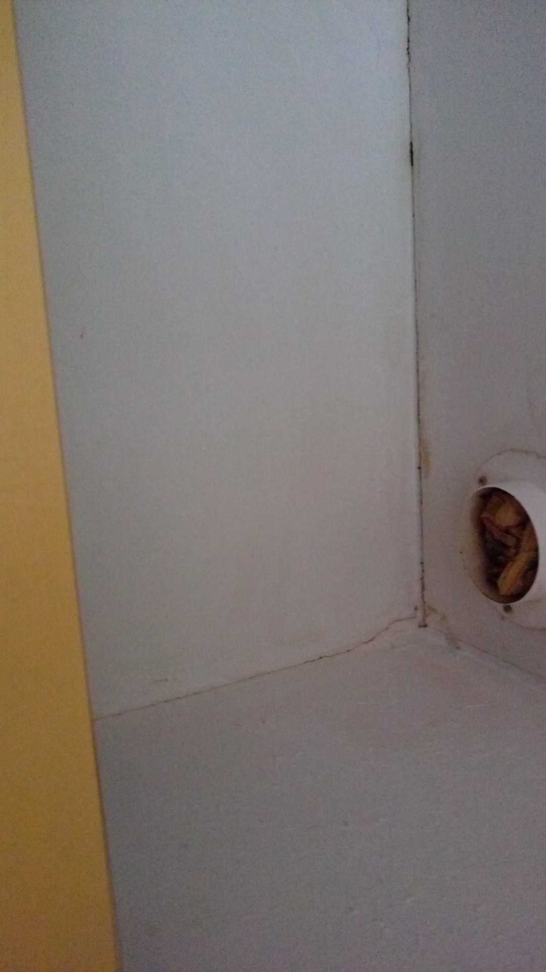

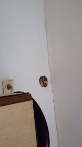

    Ich Habe mich hier extra angemeldet und hoffe, dass mir hier irgendwer weiter helfen kann.
    Weiss nicht so recht ob ich hier richtig bin, wenn nicht dann verzeiht es mir.
    Wir haben ein grosses Problem.
    Wir leben in einer Altbau Mietswohnung. Der Vermieter kümmert sich leider um so gut wie nichts.
    Wir haben die Wohnung mit Schäden übernommen, da wir auf die schnelle nichts anderes gefunden haben. Die Schäden sind nun aber wohl doch schwerwiegender als Gedacht.
    Nun zum Hauptproblem:

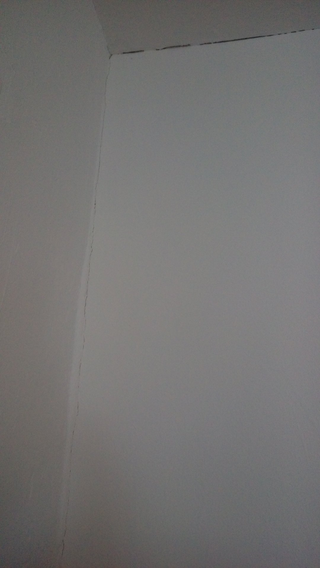

    Wir haben einen riesigen Riss in der Küchenwand (Betonwand).
    Genauer gesagt ist der Riss genau zwischen Betonwand und Decke.
    Der Riss geht von der einen Seite der Wand, komplett bis zur anderen Seite durch und sogar noch ein gutes Stück runter Richtung Boden. Fotos hänge ich an.

    Nun, den Boden könnte mein Mann noch reparieren. Allerdings wissen wir nicht woher dieser riesige Riss kommt und haben auch nicht das Geld für einen Gutachter über. Soll ja wohl sehr teuer sein.
    Im Wohnzimmer fängt nun auch zwischen Wand und Decke bzw auch wieder Richtung Boden verlaufend ein weiterer Riss an. Dort handelt es sich um eine Rehgipswand.
    Ich hoffe wirklich dass uns jemand helfen kann. Wir würden ungern ausziehen, da hier eine Wohnung zu finden sehr schwer ist. Andererseits wissen wir nicht, woher diese Risse kommen.. evtl vom Dach? Oder dem Boden?
    Hat hier jemand vlt eine Vermutung und kann uns sagen, ob das schwerwiegend/gefährlich werden könnte (Könnte uns die Wand bald einbrechen?) Oder wie wir nun fortfahren sollen...

    Welcher riesige Riss? Das ist doch einfach ein Bauteiltrennungsriss...
    Und woher weißt Du, dass es eine Betonwand ist?
  3. xMNx
    xMNx
    08.11.2019
    Tut mir Leid, wie erwähnt kennen wir uns mit sowas überhaupt nicht aus.
    Der Vermieter sagte uns, dass die Wand in der Küche eine Betonwand ist.
    Die Wand im Wohnzimmer ist eine Rehgipswand.
    Woher kann dieser Bauteiltrennungriss entstehen? Kann sowas gefährlich werden und wie kann man das Beheben?

    @xMNx auf Basis deiner Bilder kann man auf jeden Fall schon mal mit großer Sicherheit sagen, dass keine Einsturzgefahr besteht.

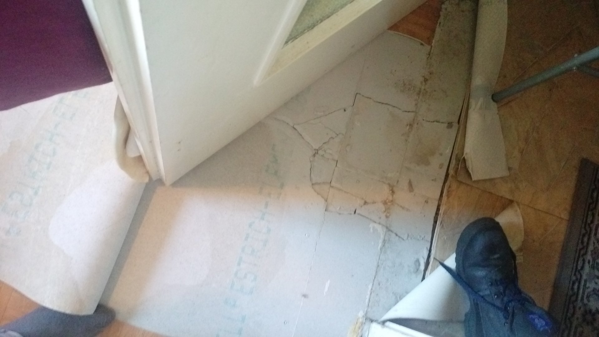

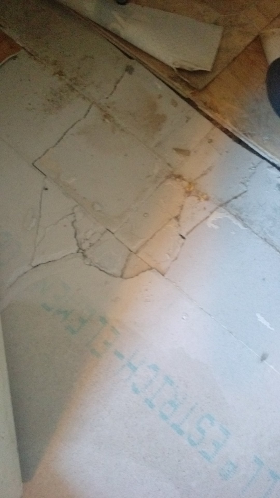

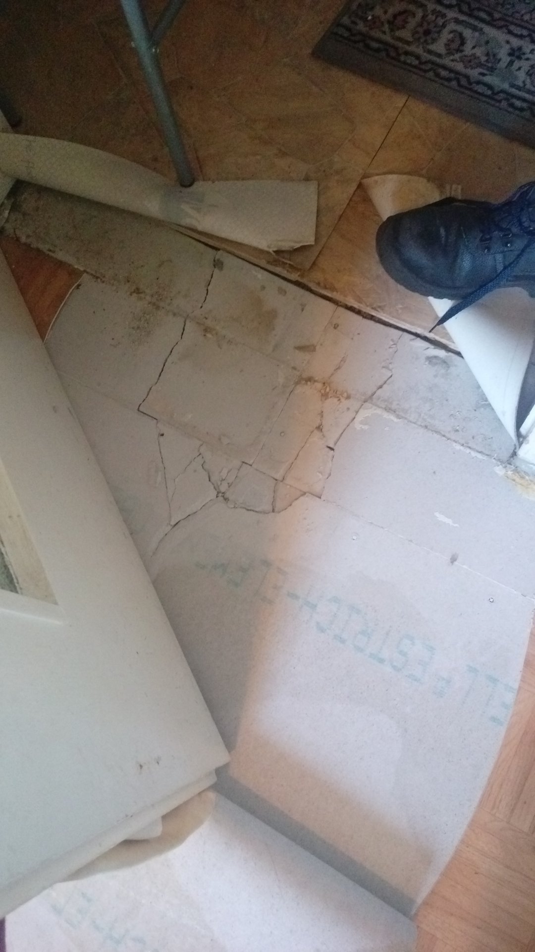

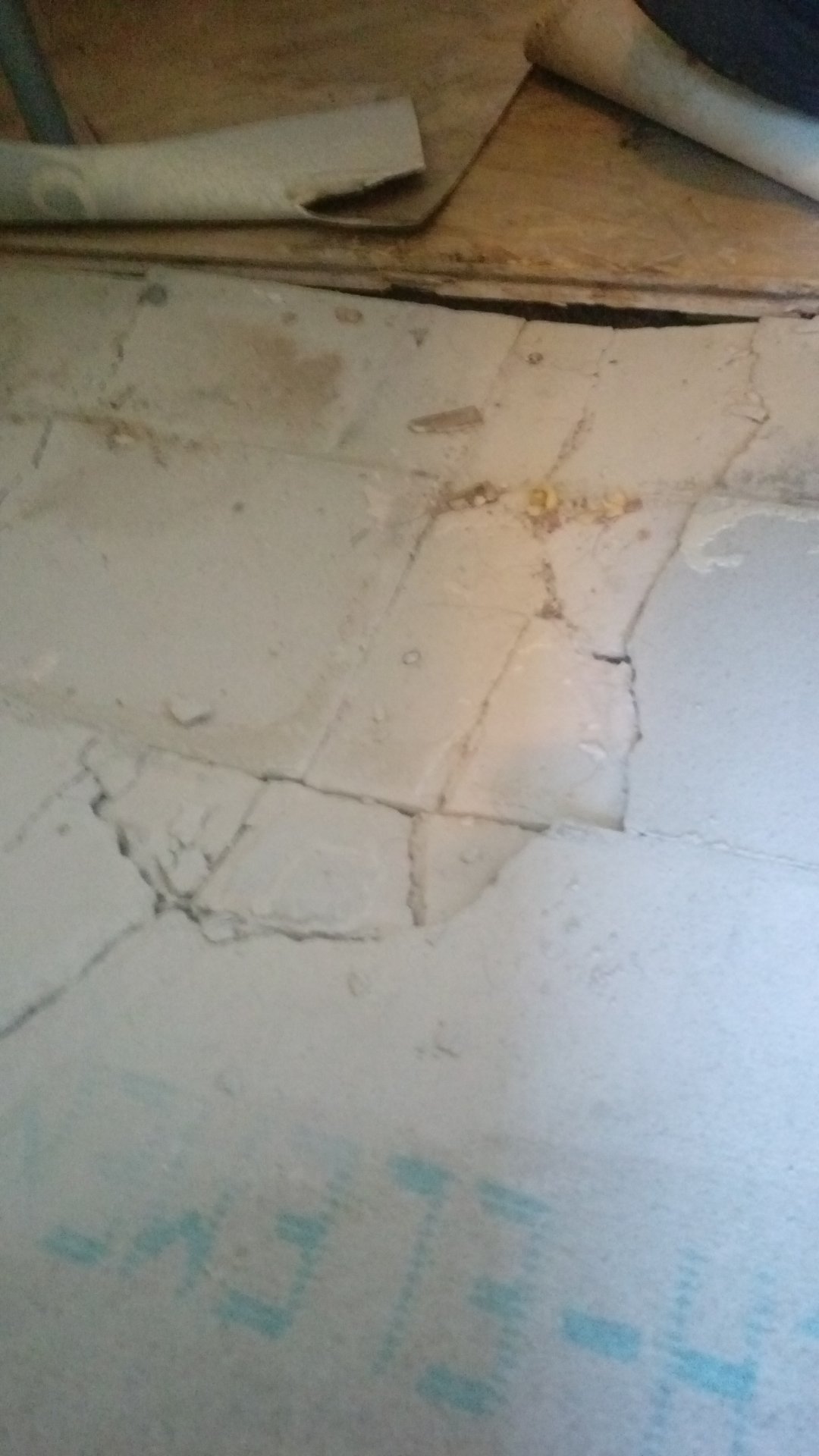

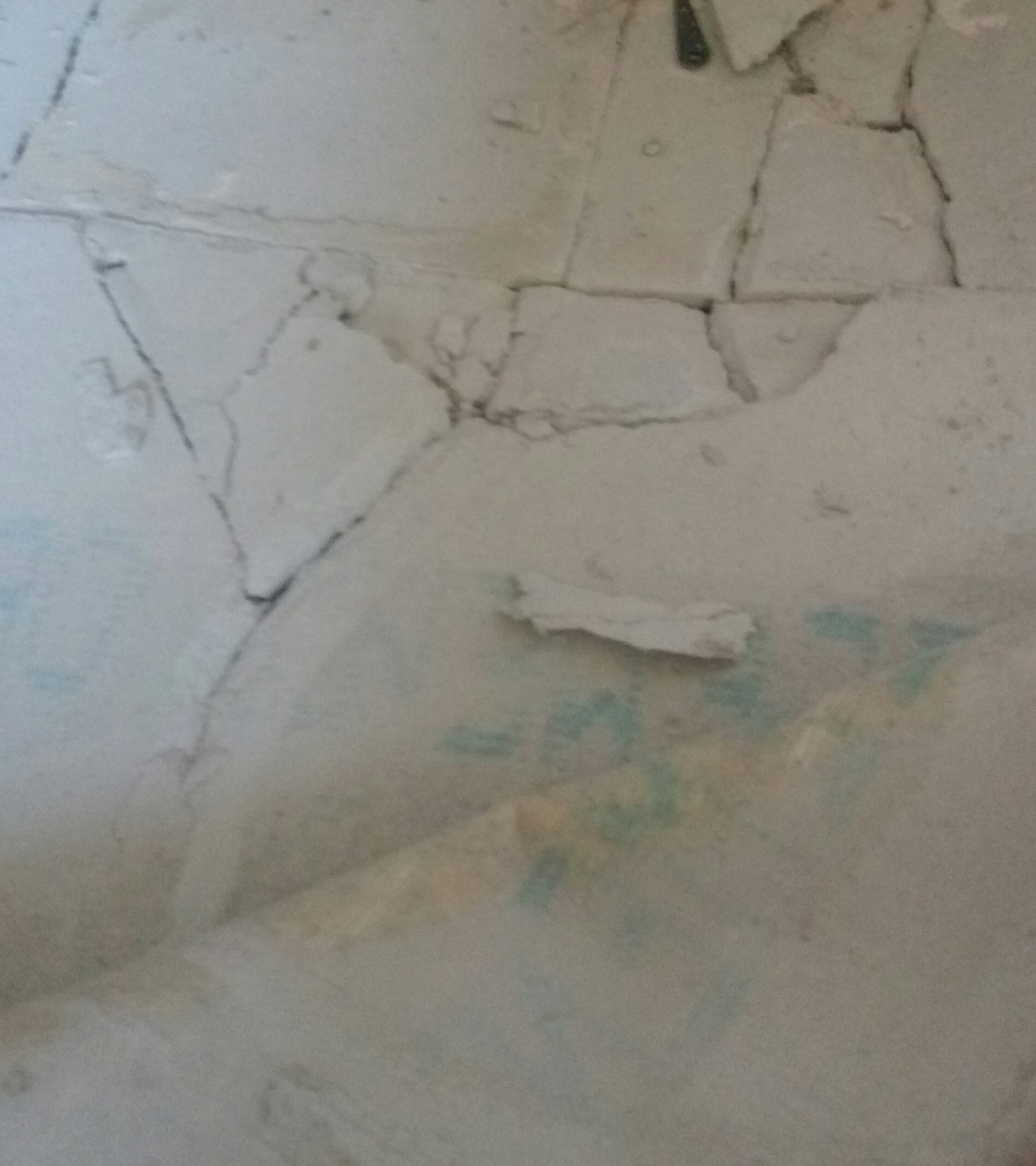

    Könnt ihr mir auch bzgl des Boden helfen?
    Der komplette Boden vom Flur und vor allem der Küche ist kaputt gebrochen.
    Warum wissen wir nicht.
    Das muss dringend gemacht werden aber wir haben die Vermutung dass der Vermieter die Wohnung lieber komplett abreisst als das alles zu machen...
    Dach, der Dachboden ist komplett feucht und morsch, der Boden ist kaputt...
    Ich hänge mal ein Foto vom Boden an...

    Bitte nicht so sehr reinzoomen und mal die Bilder richtigrum drehen.
    Sieht alles nicht so wild aus.

    Mach mal bitte Fotos mit mehr Abstand. Detailfotos sind grundsätzlich schwierig zu beurteilen.
    Ansonsten schließe ich mich den Vorrednern an. Sieht alles nicht so wild aus. Dürfte soweit auch alles unter "gemietet wie gesehen" fallen. Wenn Ihr Neubaustandard wollt, müsst ihr eben auch Neubau mieten. (Und selbst da gibt es unbedenkliche Risse, die größer sind als Eure.)

    Mein Hauptproblem gerade ist der Boden der Küche und des Flur's.
    Ich weiss nicht ob es Beton ist. Jedenfalls ist der bis zur Hälfte der Küche komplett gebrochen. In der Türschwelle (zwischen Flur und Küche) ist sogar eine Art Loch.
    Ich mache gleich nochmal bessere Fotos davon. Das dürfte aber nicht zu "gemietet wie gesehen" zählen oder? Schliesslich haben wir keine Ahnung davon, wie man den Boden repariert und es bricht immer mehr, je länger man den belastet. Dass ist etwas, was meiner Meinung nach ganz dringend behoben werden muss.

    So, neue Fotos vom Boden sind gemacht.
    Wie gesagt, die Wände würden wir vlt sogar selbst wieder hin kriegen. Über die Risse drüber spachteln oder kitten , wie auch immer. Mein Vater könnte uns da vlt helfen.
    Solang das nicht weiter gefährlich ist, würden wir damit leben können.
    Aber der Boden ist unser Haupt Problem.
    Neue Fotos hänge ich an.
    Es ist diese eine Stelle vom Boden die so kaputt ist. Der Rest ist in Ordnung. Das ist die Küche bzw Türschwelle zwischen Küche und Flur.
    Der Boden im Flur ist auch kaputt. Dort muss aber wahrscheinlich nur neue Schüttung oder demmwolle rein und neue Platten drauf schrauben.
    Nur was wir mit diesem Boden machen ist fraglich. Kann mir denn hier jemand beantworten ob das Beton ist der da gebrochen ist oder was ist das? Und wie könnte man das reparieren? Ist der Vermieter denn dafür wenigstens zuständig?
