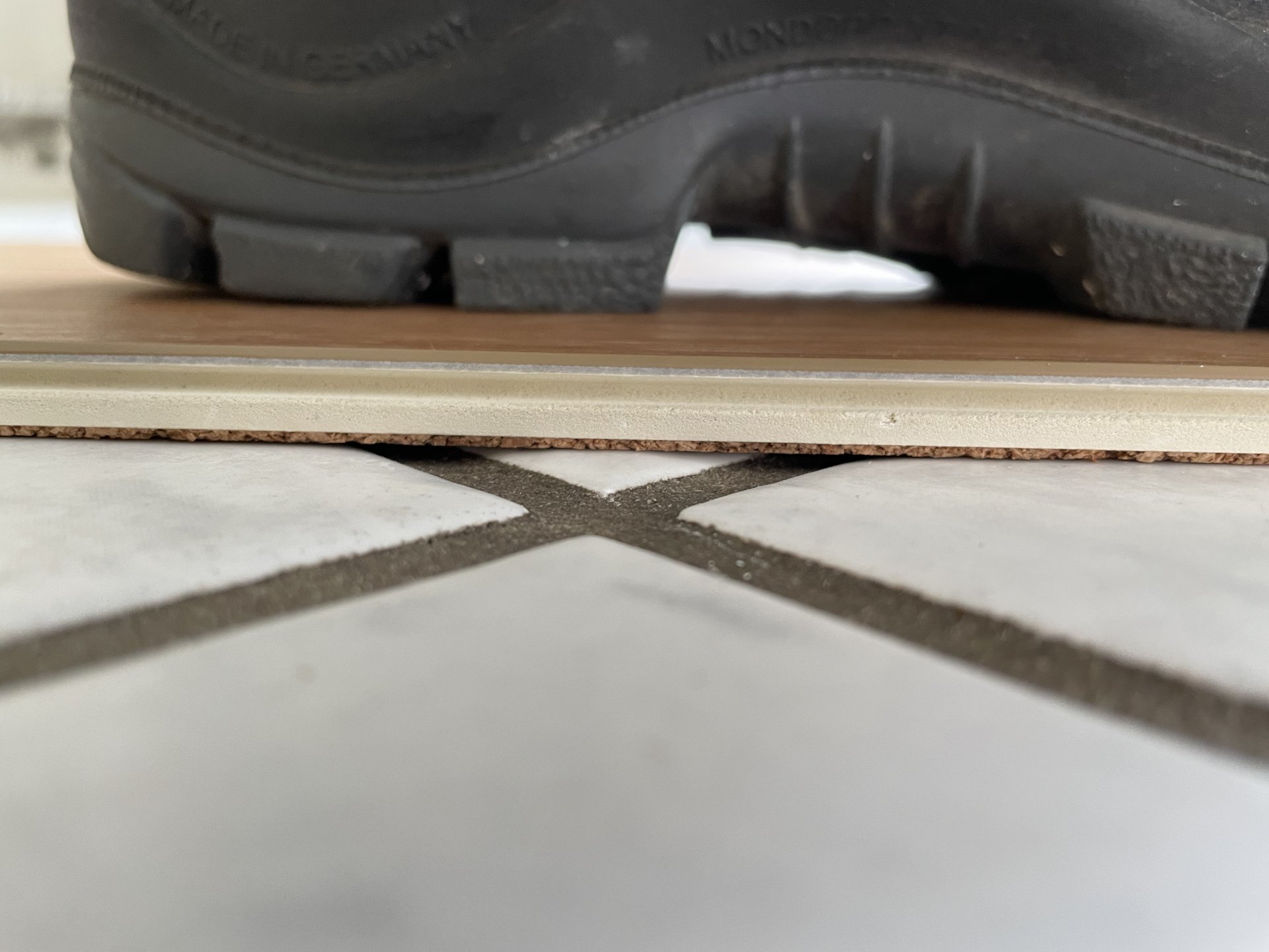

    Bis jetzt war ich stiller Mitleser hier im Forum und konnte schon viele wichtige Infos für die Renovierung unseres kürzlich gekauften Hauses mitnehmen, dafür vielen Dank!
    Nun stellt sich mir eine Frage, die hier in der Form noch nicht beantwortet worden zu sein scheint. Meine Frau und ich würden gern Klick-Vinyl über vorhandene Fliesen legen. Verlegemuster wäre 45° versetzt, also keine Klickfugen über Fliesenfugen. Da sowieso alle Türen neu kommen spielt die Aufbauhöhe nicht so eine große Rolle. Das Vinyl ist auf einem starren Träger und hat mit integrierter Dämmung eine Gesamtstärke von 8 mm, der Hersteller wirbt mit "gleicht Unebenheiten im Unterboden aus, auch für Renovierungsprojekte geeignet".
    Fürs Gewissen, und um mich irgendwann später nicht zu ärgern, würde ich trotzdem gern die Fliesenfugen vorher etwas beispachteln, bevor das Laminat drüber kommt. Müsste sich dafür nicht Flexkleber eignen?
    Ich war mit der Frage schon bei meinem Baustoffhändler. Der meinte, ich solle einen Boden dieser Stärke ruhig einfach auf die Fliesen legen. Wenn überhaupt, dann hätten sie mir eine vollständige Nivellierung empfohlen. Aber den Arbeits- und Kostenaufwand scheue ich ehrlich gesagt.
    Was denkt ihr darüber? Alles vollkommen unnötiger Quatsch oder sinnvoll? Ist der Flexkleber für so eine Anwendung die richtige Wahl? Freue mich auf eure Meinungen! Im Anhang ein Foto von der Situation.

    Wenn da keine größeren Unebenheiten sind kannst du das Vinyl ohne spachteln drüberlegen. Gerade auf Fliesen kann ich aber nur raten eine zusätzliche weichere Trittschalldämmung drunter zu legen. Die Fläche kann man noch so gut reinigen aber trotzdem hat man immer irgendwelche Sandkörner die später beim drüber laufen knirschen.

    Jop. Schwimmend immer auf ne gute Trittschalldämmung.

    Jetzt hat das Vinyl ja eine integrierte Korkschicht auf der Unterseite, greift da der Tipp mit der zusätzlichen Trittschalldämmung trotzdem?
    In dem Fall würde ich wohl ne 1 mm dünne Trittschalldämmung unterlegen wollen, um quasi nur die Bewegung des Bodens vom Sand auf den Fliesen zu entkoppeln. Falls jemand da ne Empfehlung hat, freu ich mich sehr.

    Ich würde es trotzdem machen. Einfach eine dünne PE Schaumfolie drunterlegen. Gibt es auch in 1mm Stärke.
