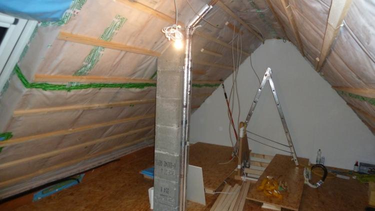

    Und was ist mit Schallschutz OSB vs.GK ? Wollte im Dachboden rund um Treppenhaus ein Wand mit 100mm Profilen und...22 mm OSB, dann 12,5 GK Platten:bef1006: Ist der Schutz vor Rissen auch nicht besser ? Wenn die CW Profile, so ein Gewicht nicht aushalten sollten, dann frage mich wie das ganze in der Luft stehen bleibt soll, da an unteren UW unbefestigt, so rutscht der Wand zu Boden. Übrigens, auch die zweifache RG-Beplankung ist sehr schwer...

    Wenn die Profile unten drinstehen rutscht da nichts mehr. Weshalb 100er Ständer?

    P1050567.jpg Der Raum ist nicht groß wie du sehen kannst, aber abgesehen davon, dass ich massive Sachen mag, wollte ich so weit möglich für Schallschutz, wegen empfindlichen Gehör meines Sohnes(Asperger-Syndrom)sorgen.
    An die rechte Seite von Treppen, sollten die Netzwerk und SAT-Leitungen im Wand verborgen bleiben, mit zwei mal OSB/GK+10-er UW, wäre das ganze im Fach.
    Der eigentliche Wand mit Türöffnung sollte ursprünglich näher am Kamin um ca. 50cm sein, so hätte das ganze keine Vibrationen, da drunter ein Massivwand ist.
    Ich habe mich für mehr Raum entschieden und eine Balke Richtung Trennwand hinzugefügt, so wird der Wand an gleiche Balke hängen, wie die Treppe angeschlossen sind, da spürrt man wie das ganze leicht vibriert trotz 200x100 Balke. Für eine Querbeplankung hätte die gesamte Länge der OSB gereicht, also ziemlich feste Lösung fand ich :-(

    Jetzt ist es mir zu spät die Daten rauszusuchen, aber die Masse der Platten und die Dämmstärke sind mindestens genau so wichtig wie die Profilstärken. Schau Dir die Prüfstandswerte bei Knauf, Rigips, Lafarge... an, entscheide dann! Und halte Dich dabei an den Aufbau in den Systemvorgaben!

    Ja, danke dir, werde jetzt auch schlafen, da seit Tagen arbeite ich von 9-23 ohne Unterbrechung und muss bis Kälteneinbruch fertig sein. dh....noch die untere Geschosse abreisen(sind 3 Zimmer) um die Folien zu korrigieren, da an Mittelfette damals nur...getackert(hatte kein Winkel um zu schrauben).
    Als Freund der Festigkeit wollte erst mal auch nur Holzkonstruktion, Jemand hat mich aber überredet, dass die Profile nur so labil aussehen und Gesamtpaket ziemlich stabil sei...vielleicht mehr CW Profile, oder stattdessen UW :-(

    Warum benutzt du als Trennwand nicht 75er Profile und auf jeder Seite doppelt beplankt mit 12,5 GKP?
    Bzgl. Schallschutz gibt's hier andere Threads, die darauf eingehen. SuFu benutzen.

    @drsos2, ja...die Profile und Wolle sind schon gekauft(könnte tauschen) außerdem wollte so weit geht stabil mit wenig Vibrationen und besagten Schallschutz, dicker=stabiler & leiser. Als Laie war ich der Meinung, dass so eine Tür Zarge die OSB Wand umfasst ist stabiler als auf einer Pappewand ;-)
    Ach ja...mir sind 5x 22-er OSB geblieben, nach dem ich mich für Bodenaufbau für 25-er entschieden habe, musste die besagte 5 stck. behalten, daher wollte die nutzen.
