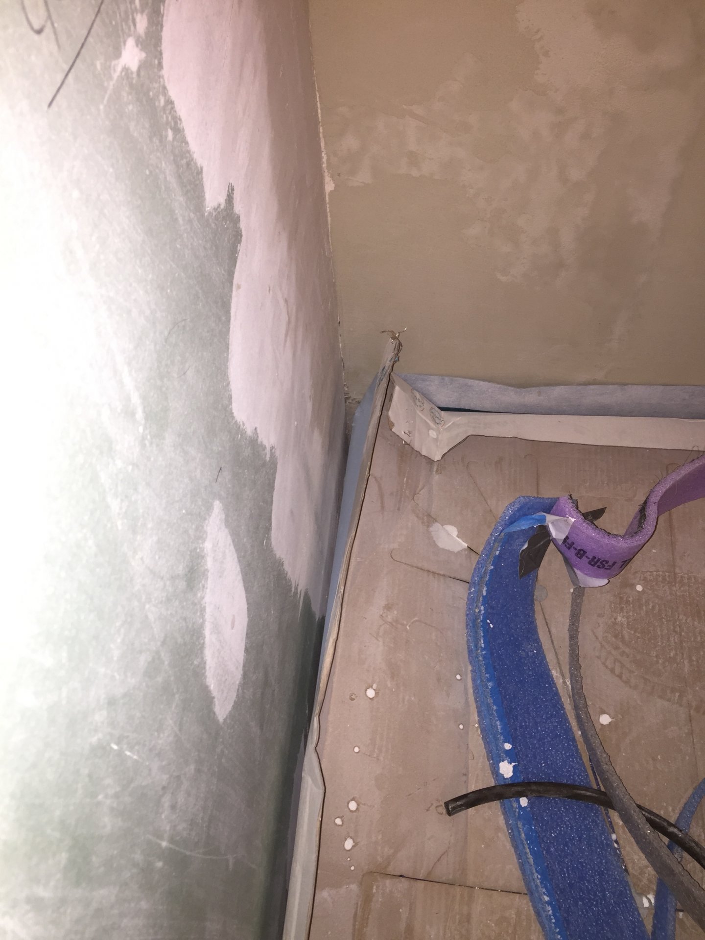

    189B8A9D-4318-4F43-949A-F47B859FB55C.jpeg Hallo, ich hoffe es kann mir einer weiter helfen.
    Ich renoviere mein Badezimmer neu. Der Duschbereich soll erneuert werden. Nachdem die wasseranschlüsse neu verlegt wurden, habe ich die Wand um 20 cm versetzt mit rigips verkleidet und verspachtelt. Jetzt war der Einsatz der duschwanne geplant 100x100 aber ich depp hab’s nicht ganz im rechten Winkel. Der Winkel ist etwas kleiner. Jetzt habe ich auf der rechten Seite ein Spalt von 1cm der nach links hin schmaler wird.
    Meine Frage lautet ob es beim Fliesenlegen später Probleme geben wird oder soll ich die Wand noch vorher ausgleichen und mit was?

    1 cm auf 1 m Länge, sollte man beim setzen der Wanne ausgleichen können, so dass es nicht auffällt,
    notfalls soll der FL etwas anspachteln

    Da wird er schon meckern, der Fliesör :boxing
    Setze einfach eine 10 mm Schnellputzleiste kurz vor der Ecke und ziehe das ganze mit Haftputzgips auf null raus

    Vielen Dank für die schnellen Antworten.
    @Alex88 Neu ausrichten geht leider nicht. Egal wie ich es drehe und wende immer bleibt es gleich :(
    @Berndt Ja habe dem auch schon Bescheid gegeben der war auch nicht erfreut.
    Aber ich werde dein Vorschlag umsetzen
