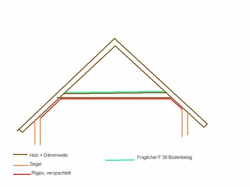

    Hallo @ all,
    folgende Frage: Bei der "Baufertigstellungsanzeige" bei der Gemeinde wurde bemängelt dass mein Spitzboden keinen F30 Belag hat....
    im Plan steht da nichts dementsprechendes, die Decke ist von unten F30 ausgeführt, die Spitzboden Falltüre ist auch F30. Nun, der Zimmermeister hat oben den Fussbodenbelag aus 19mm Brettern hergestellt, ist ja für den Verwendungszweck völlig ausreichend. Nun wird behauptet, da muss ein F30 Belag drauf. Was würdet ihr mir für einen kostengünstigen Belag empfehlen? Meine idee ist rigips drauf und verspachteln usw und dann oben drauf wegen begehbarkeit den allerbilligsten Laminatboden oder sowas ähnliches. Tauglichkeit dieser Konstruktion?
    Mfg Mathae

    0,0 da es für diese Konstruktion kein Prüfzeugniss gibt und das ist wohl Voraussetzung für F 30 usw.

    richtig, seine Konstruktion ist nicht geprüft, somit F 0 .
    Oft neigen irrige Annahmen beim Dachausbau, eine 12,5 oder 15 mm GKF ist automatisch F 30/ 90 - Fehlanzeige.
    Erst eine Selbständige Decke erfüllt die Anforderungen ohne Berücksichtigung der Rohdecke oder des Aufbaues.
    d.h. Brandfall von unten und oben bzw. im Deckenhohlraum.
    vermutlich auch nee kostengünstige Decke.

    Es ist eigendlich einfach, 2 x 10 mm Gipsfaser , es kann nix passieren, ich sage mal F 60 , aber wenn der Kerl auf die Vorschrift pocht, da retten auch 2 x 20 mm Promat, Ridurit,und sonstiges Zeuch nix.

  14. Mathae
    Mathae
    16.03.2006
    105
    KFZ Technikermeister
    österreich
    Hallo an alle fleissigen Antwortschreiber, danke schon mal aber leider versteh ich jetzt noch weniger.....
    ich hab mal die Situation kurz skizziert, nicht dass da Missverständnisse entstehen.
    der "Mangel" wurde bei der Begehung festgestellt, inzwischen hab ich auch den Zimmermeister angerufen und der hat gesagt dass das ab einer gewissen Grösse des Spitzbodens vorgeschrieben ist. Er meinte auch, Fermacell oder Rigidurplatten einfach auslegen und gut ist das. Der Kaminkehrer, welcher ja eigentlich das mit Brandschutz machen sollte hat aber auch nie was gesagt...dieser hat nur vorgeschrieben dass ich Rigipsplatten ans Holz montieren muss wo das Holz zu knapp an den Putztürchen des Kamins sind. Hab ich aus den Rigipsabfällen gemacht, war ja keine grosse Sache :-)
    Aber das passt mir jetzt nicht so gut, da die Bretter welche jetzt den Bodenbelag darstellen eigentlich von mir Saber verlegt und lackiert worden sind! *grummel*
    Also ich hab auch aus euren Beiträgen da irgendwo rausgelesen dass sich Fermacell Platten eignen? ist das richtig so?
    Mfg Mathae

    aja die skizze:
  16. Mathae
    Mathae
    16.03.2006
    105
    österreich
    *hm*
    also von unten hab ich einfach auf das Holz das Rigips geschraubt und verspachtelt, das wurde von den Herren abgenickt... zu unrecht?
    Mfg Mathae

    spinnt der? Brandschutz ohne Zulassung oder Prüfzeugniss iss nich......, egal was der Zimmerer oder sonst wer sagt. Der Aufbau KANN durchaus F 30 entsprechen, aber eben NICHT geprüft und zugelassen.
    das heisst aber nich, dass deine Konstruktion Marke Eigenbau ok ist. Du brauchst eine zugelassene Konstruktion mit Prüfzeugniss das du dem Bauamt und der Versicherung vorlegen kannst, alles andere ist Käse.
    Schau mal bei Knauf, Rigips, Fermacell (Fels) usw.

    Bau deine F 30 Bodentreppe aus, die iss für die Katz !
