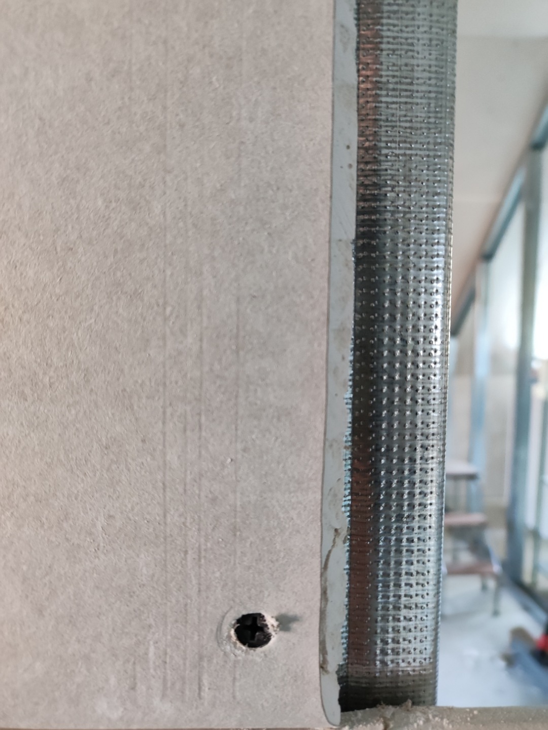

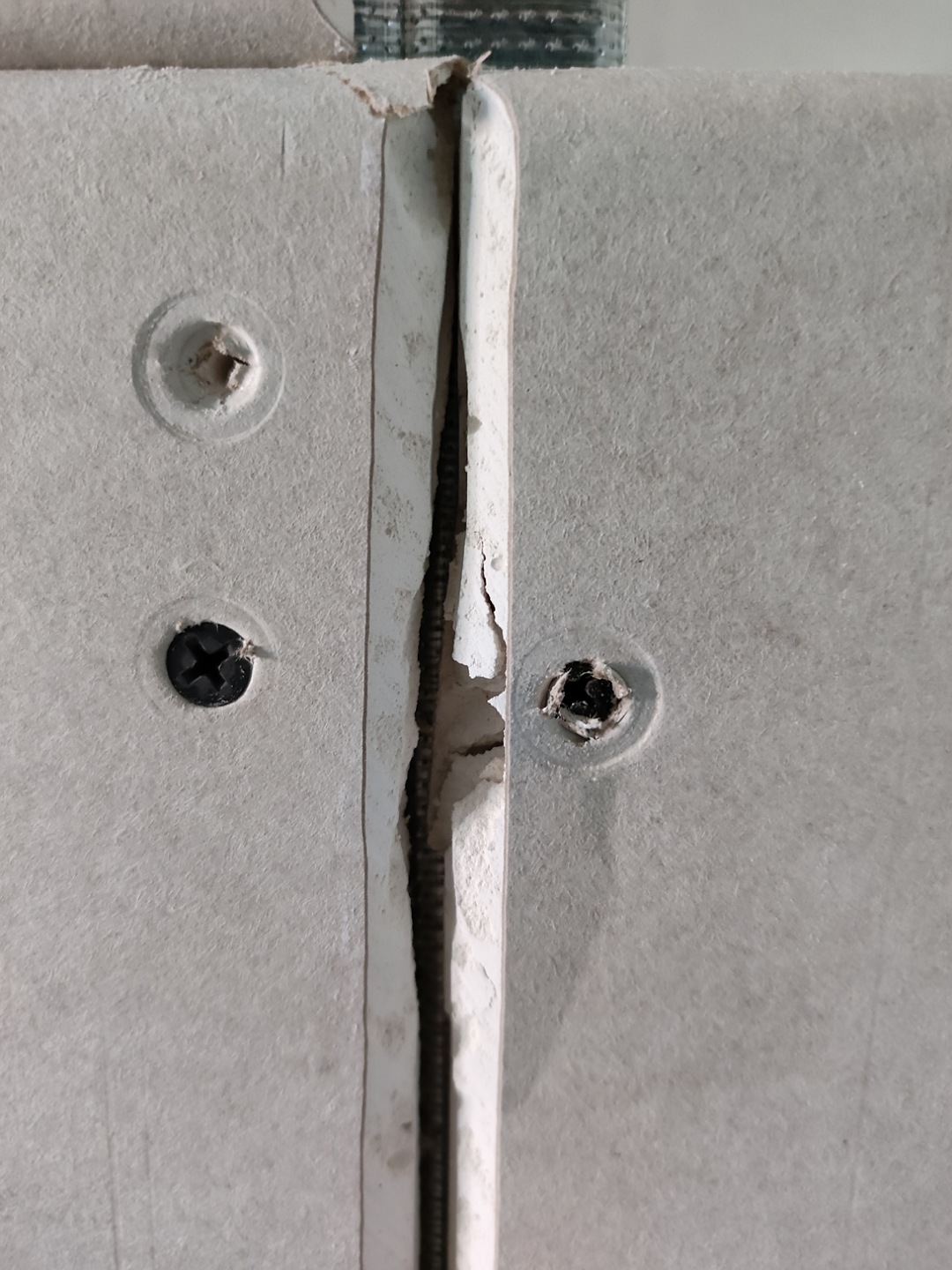

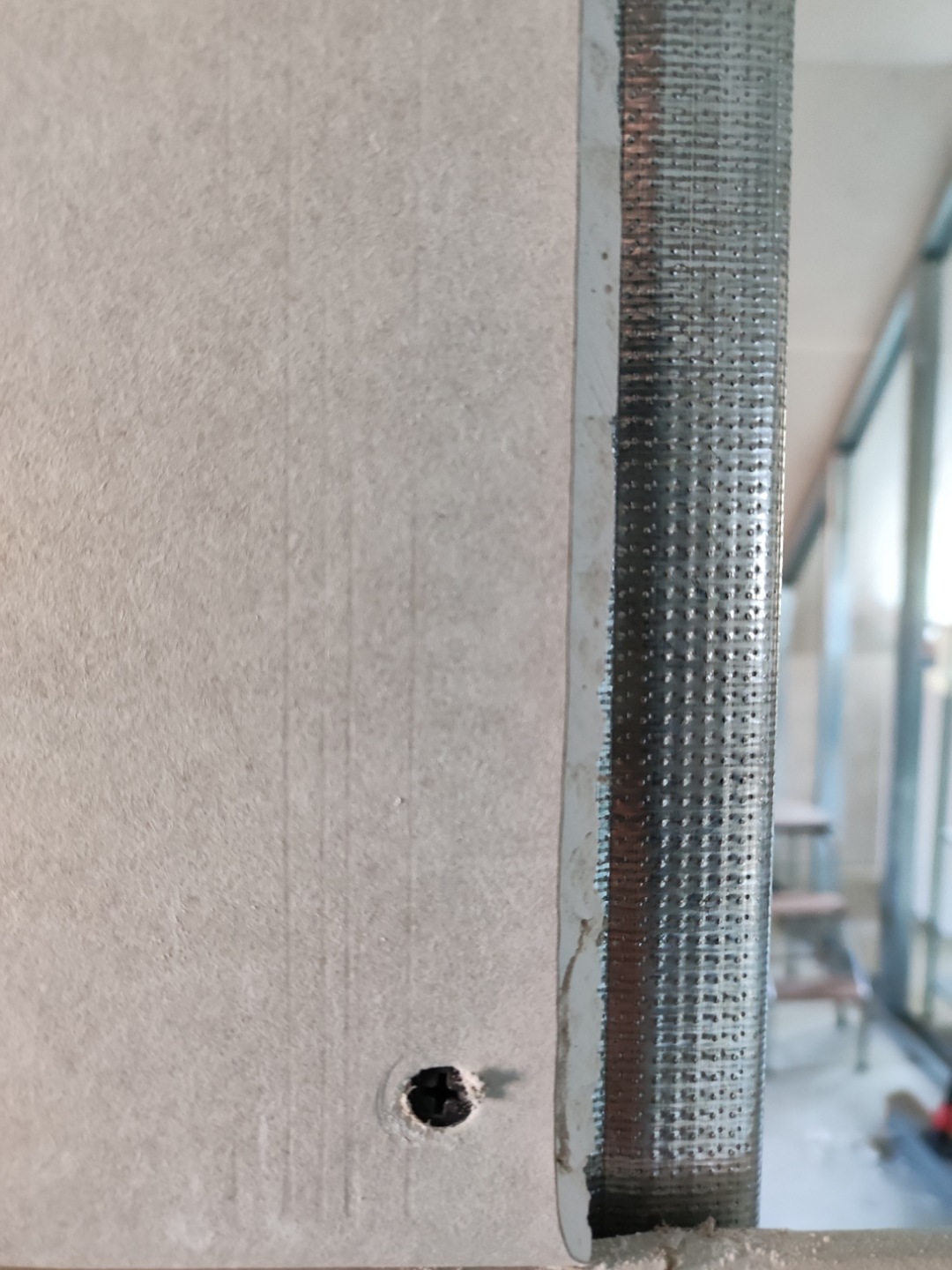

    Wir bauen derzeit den Dachboden aus. Ich habe mich für 12mm Rigips entschieden mit dem Maß 260x60cm. Verlegt werden sollen die Platten liegend / waagerecht. Das Ständerwerk hat ein Abstandsmaß von 65cm von Profil zu Profil. Das Ständerwerk ist mit Metallprofilen erstellt worden. Ich nutze 75er Profile.
    Wenn ich nun eine Platte ansetze, muss / sollte ich die Kanten anfasen, damit die Spachtelmasse später besser hält. Dazu nutze ich einen Kantenhobel.
    Das CW Profil ist an den Seiten 50mm "hoch". Ich habe also für jede Platte 25mm Futter, um eine Schraube zu befestigen.

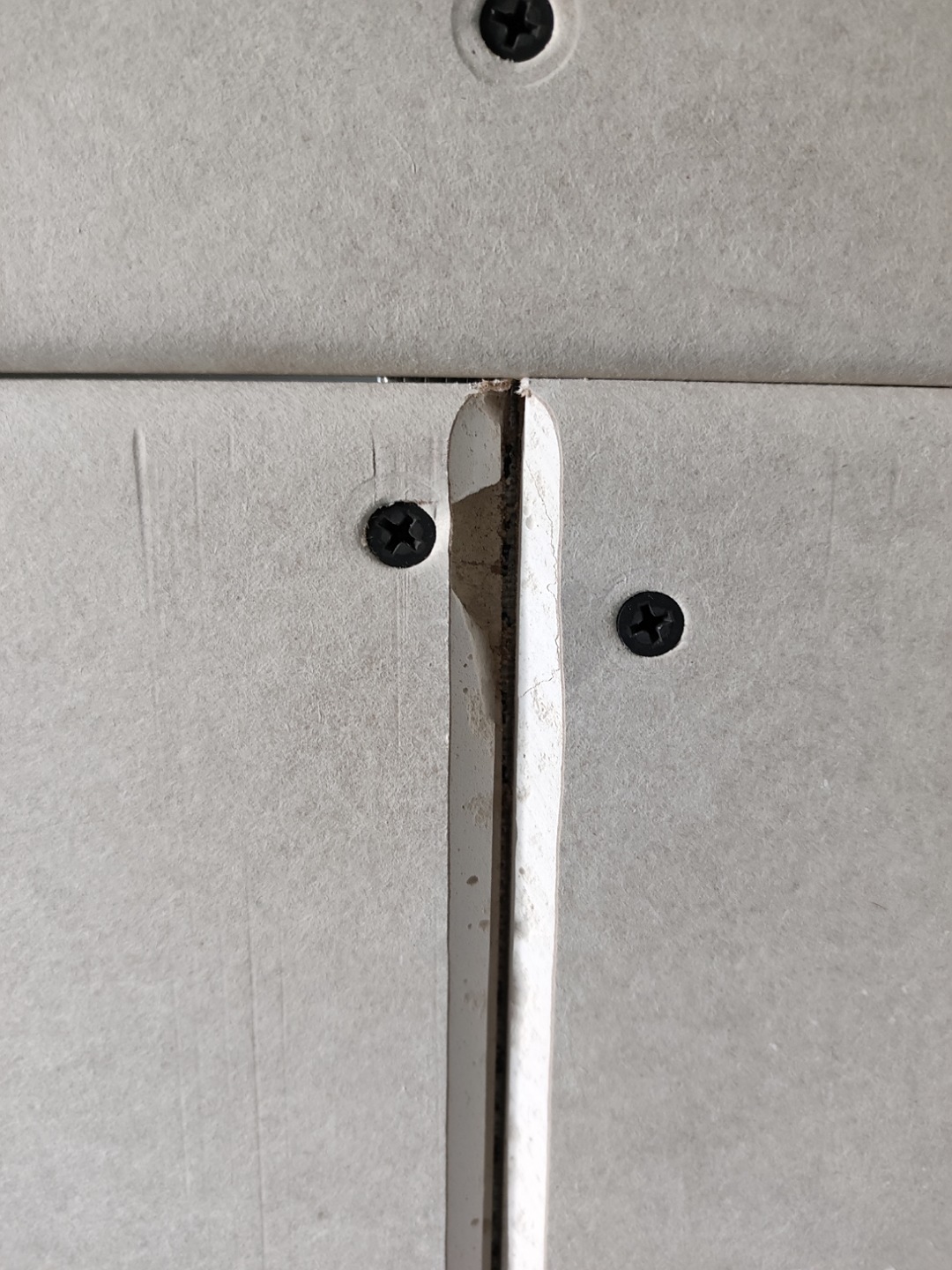

    Mein Problem ist nun, dass mir sehr häufig die Platte wegbricht, wenn ich die Schraube in das Profil einschraube. Ich bräuchte sozusagen mehr Platz zum Rand, der durch die Fase ja noch weiter verringert wurde.
    Wie sieht hier euer Profitipp aus? So ist es derzeit sehr frustrierend...
    Ich bin für jeden Tipp dankbar!

    Bitte Fotos einstellen davon, wie du das genau meinst.
    Kenne das so, dass man die Fasen erst später mit dem Cuttermesserr schneidet , wenn sie montiert sind.

    Dickere Platten, besonders wenn noch umbestellt werden kann oder die Platten an anderer Stelle eingesetzt werden können. Oder breitere Profile.
    Oder die Platten werden während der Montage mit unterstützenden, waagrechten Balken gegen das Profil gepresst. Dann werden diese Befestigungspunkte erst belastet, wenn alle Schrauben eingedreht sind.

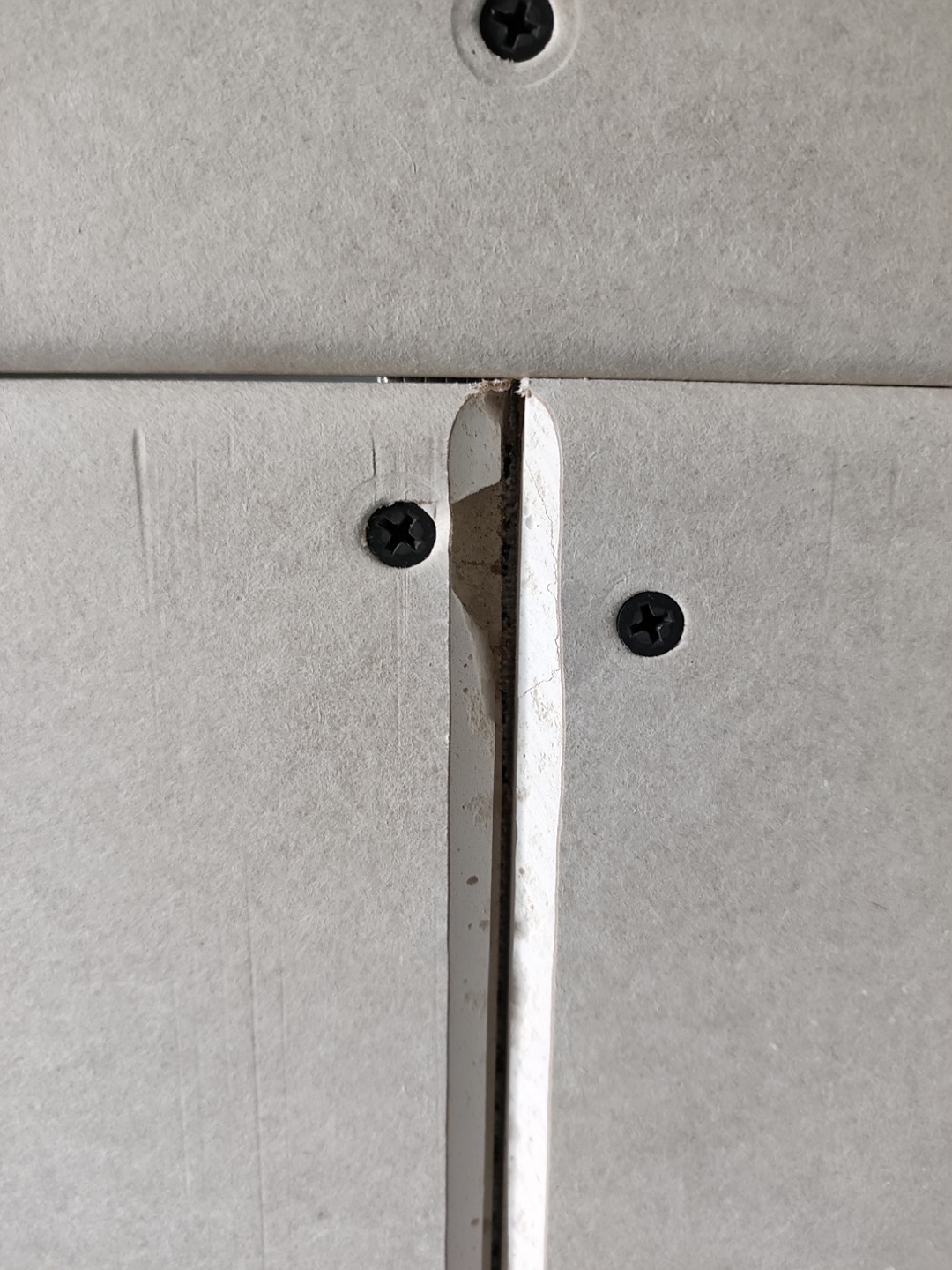

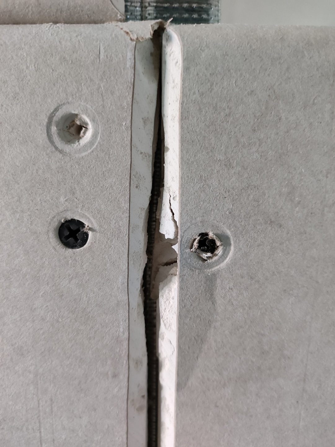

    bei Bild 1 sieht man deutlich, dass eine Platte über die Mitte des Profils hinausgeht, dadurch schraubst du die andere Platte
    zu weit an der Schnittkante
    Dass welche ausbrechen passiert auch uns, damit musst du leben, aber mir fällt auf, du schraubst zu tief ein,
    stell mal den Tiefenanschlag anders ein, das Papier darf nicht beschädigt werden

    Ich hab mir extra von wolfcraft einen Anschlag geholt. Den kann man nicht einstellen. Das ist ein Stahlring, in dem der Bit sitzt. Da gibt es keine Schraube oder ähnliches um den Bit weniger tief einzusetzen. Hatte aber auch nicht das Gefühl, dass die Schrauben zu tief sind. Vllt täuscht das auf den Bildern?
    Oder ich schraub mit weniger Kraft / Drehmoment rein, dass der Schrauber früher stoppt.
  9. Alex88
    6.247
    3.351
    probier das aus, Bild 1 u 3 sind zu tief

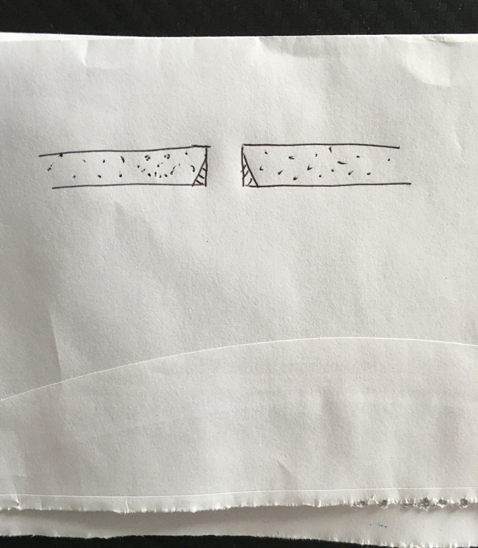

    Oder die Platten Stöße erst dicht dran ganz genau auf Mitte montiern, ohne die Kanten vorher zu bearbeiten, damit noch genug Karton vorhanden ist. Dann die kannten mit einem Cuttermesser zu zwei Drittel in der Tiefe nach arbeiten.
    Diesen Tipp hab mir vor fast 30 Jahren ein erfahrener Maler Meister. Seitdem mache ich das so . Alle waren zufrieden und keinerlei Reklamationen bezüglich der Fugen nach dem armiertem Spachteln...

    Worauf denn, wenn er keine Fläche dafür hat und sie erst erstellen muss.
    Entscheidend ist doch immer , wie es am Ende aussieht und lange hält.
    Den Sinn habe ich auch verstanden, denn durch die nachträglich angebrachte Fase auf 2/3 der Dicke der Platte entsteht mehr Packend für die Spachtelmasse.
    Natürlich nicht nötig an den werkseigenen abgerundeten Kannten der Platte.
    Man spart sich auch das Geld für eine spezielle Kanntenhobel. Da kann es lieber in ein hochwertiges Trapez klingen Messer investiert werden. Carbonklingen sind zB. Sehr zu empfehlen:hammer:
    Habe eine Skizze beigefügt...:e_smiley_brille02: 30B214F9-043C-463F-A5E8-9E6CB290F08A.jpeg

    zu deiner Skizze: ich glaube zu wissen was eine angefaste Kante ist

    - es ist besser raumhohe Platten zu verarbeiten damit man die Vario Kanten am Rand mit dem C Profil verschrauben kann
    - die normale Bauplatte ist am bruchempfindlichsten
    Hätte hätte Fahrradkette - du musst dein Projekt mit dem Material fertig bekommen also folgende Tips:
    - Platten so genau und gerade wie möglich schneiden. Alu Richtlatte ist praktisch dafür.
    - Die Enden sollten möglichst in der Profilmitte sein
    - Nicht fasen sondern plan lassen
    - So weit wie möglich am Rand des Blech Profils verschrauben damit möglichst viel Gips zwischen Schraube und Rand ist. Das Blech hällt mehr wie der Gips
    - Wenn es mit dem Tiefenanschlagbit weiter Probleme gibt nimm dafür einen normalen Bit, schraub nur so weit rein bis der Kopf die Platte berührt und zieh die am Schluss von Hand nach um die 0,5mm Versenkung zu erreichen damit man es zuspachteln kann. Von Hand hat man mehr Gefühl und das minus an Dynamik schon den Gips
    - Und am Schluss schneidest du mit einem scharfen Cutter Messer eine V-Nut. Mit nassen Pinsel staubfrei machen. Spachteln. Aushärten lassen. Glasfaserband drüberspachteln. Aushärten lassen. Fertig spachteln bis es unter Streiflicht gut aussieht. ggf mit Giraffe schleifen. Dann alles mit Schwamm staubfrei wischen. Malen. Fertig.
