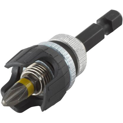

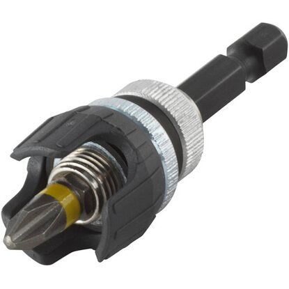

    Wenn es der angehängt ist, kannst Du die Tiefe über die beiden silbernen Rändelmuttern einstellen. Muss ja gehen, weil Bits ja nicht zwingend alle gleich sein müssen und sich auch mal etwas abnudeln. 249754_1.jpg
