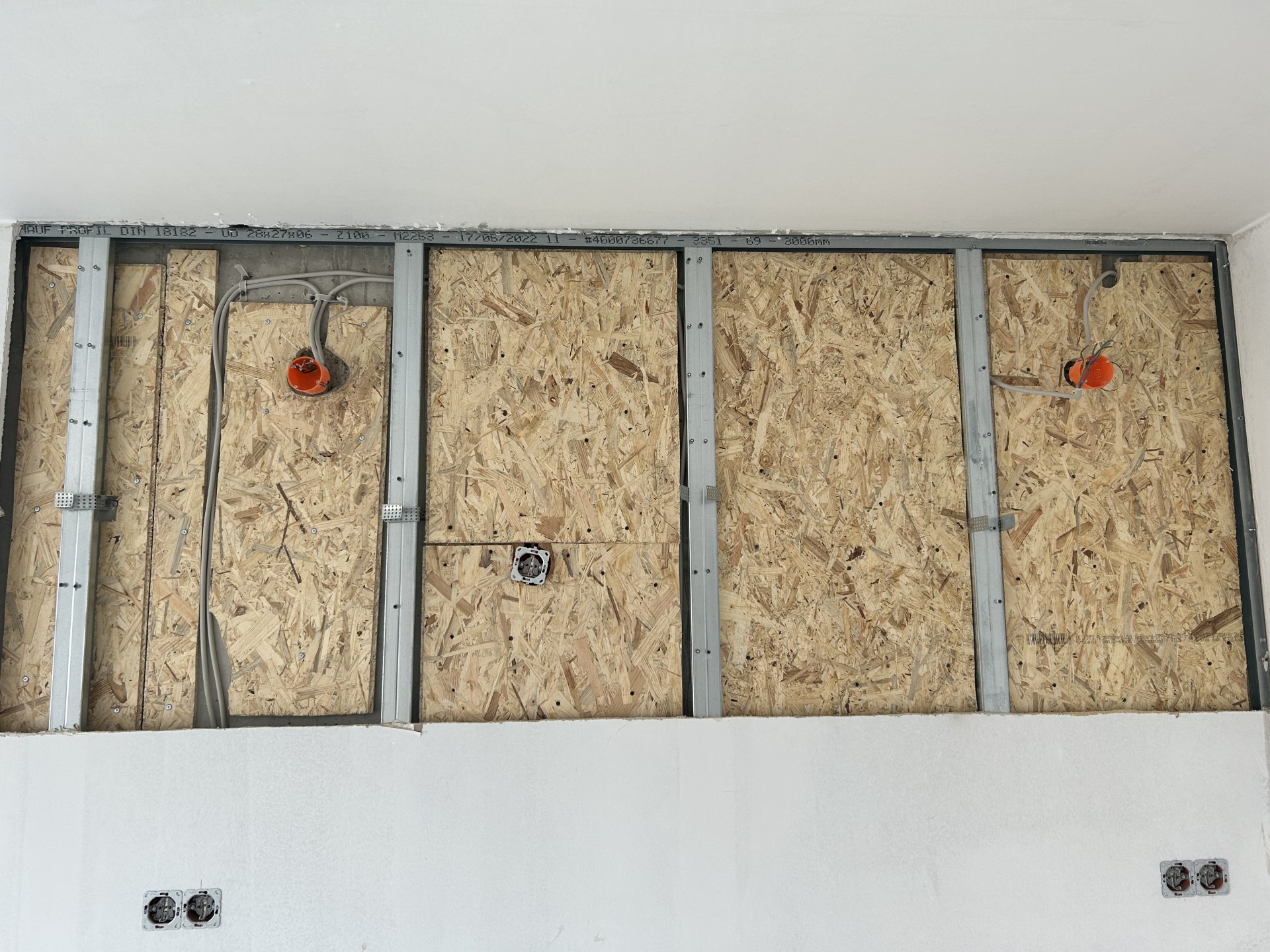

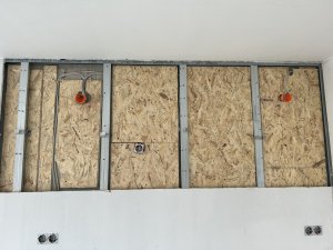

    Liebe Bauexperten,
    Ich hätte mal eine Frage bzgl Rigips und Küchenschränke:

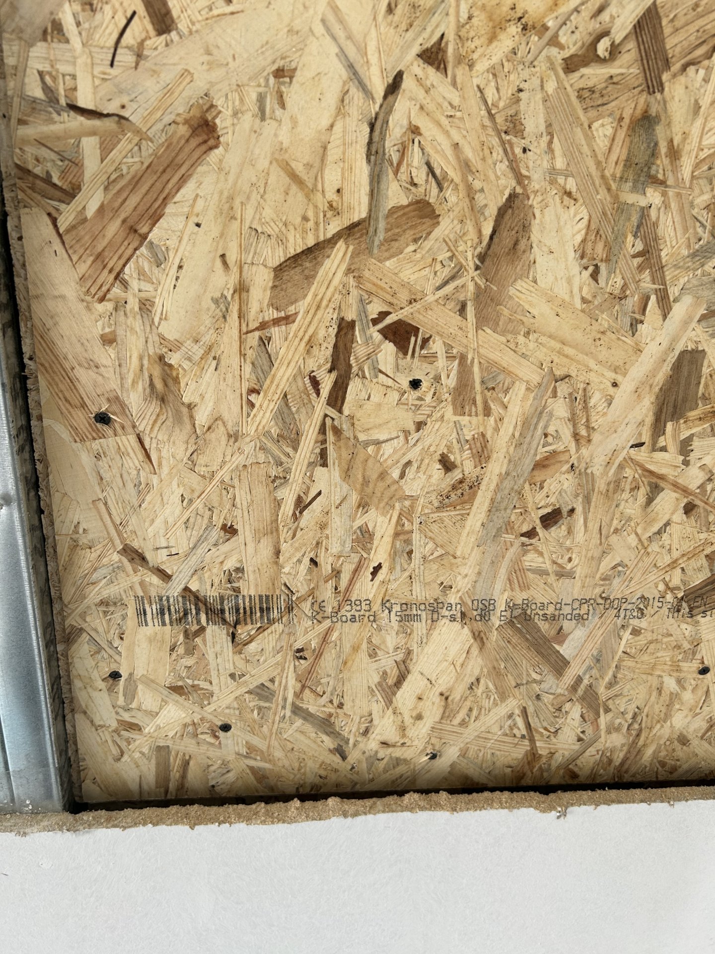

    Ich habe eine Neubauwohnung gekauft, bei der vom Bauträger vor die Betonwand (da es einfacher ist Steckdosen zu verlegen) eine einfach beplankte Rigipswand 12,5mm gesetzt wurde. Leider sollen an diese Wand zwei Hängeschränke (je 80cm breit und 60cm hoch) sowie eine Dunstabzugshaube (90cm breit). Jetzt haben die Trockenbauer die Wand nochmal in dem Bereich aufgeschnitten und eine OSB Platte mit 15mm direkt an die Betonwand verschraubt. Auf diese OSB Platte haben sie nochmal eine 15mm OSB Platte gesetzt.
    Soweit so gut. Ich habe allerdings von der OSB Platte zur Rigipswand ca 1cm Luft. Meine Frage ist nun: halten die Küchenschränke (beladen) an der Wand wenn diese mit den OSB Platten verschraubt werden?
    PS die Metallprofile haben einen Abstand von 62,5cm.
    ich danke euch schon mal!

  4. mk940
    mk940
    10.01.2017
    715
    329
    Bauleiter Trockenbau
    Altötting
    Also abgesehen davon, dass ich so einen Quatsch auch noch nie gesehen habe, frage ich mich doch immer wieder, wer zur Hölle heute noch Wände einfach beplankt, das kommt echt erschreckend oft vor, ich hab das in meiner gesamten beruflichen Laufbahn noch keine 5 mal erlebt, aber naja.
    Also grundsetzlich werden die Schränke natürlich halten und nicht runterfallen, der Spalt zwischen OSB und Gipskarton ist trotzdem nicht optimal, denn vermutlich werden die Hängeschränke auf Leisten gehängt, werden diese befestigt, wird sich natürlich die gesamte Wand nach hinten an die OSB Platten ziehen, also müssen die Leisten schonmal vorsichtig angezogen werden. "Problem Nr. 2" ist dann (egal ob mit Leisten oder direkt auf Haken), dass durch die Last der Schränke der Gips nach unten leicht ausbrechen wird, sprich die Löcher im GK leiern nach unten aus. Allerdings ist das hinter den Schränken weder sichtbar noch wird es dazu führen, dass die Schränke runterfallen.
    Also ganz vereinfacht ausgedrückt: Probleme wird es nicht geben, Pfusch ist es trotzdem.
    Edit: Da du dir evtl. die Frage stellst, wie es richtig gewesen wäre: Die Trockenbauer haben hier schonmal grundsätzlich die Wand mit Direktabhängern nach hinten befestigt, was eh schon ideale Vorraussetzung für Holztraversen gewesen wäre. Das sind zugeschnittene Platten aus Seekiefer, die sich in die Profile einschrauben lassen. Die sind genau für solche Sachen gemacht und auch die einzige korrekte Lösung. Selbst das beliebte "erste Lage OSB" ist eigentlich Mist.

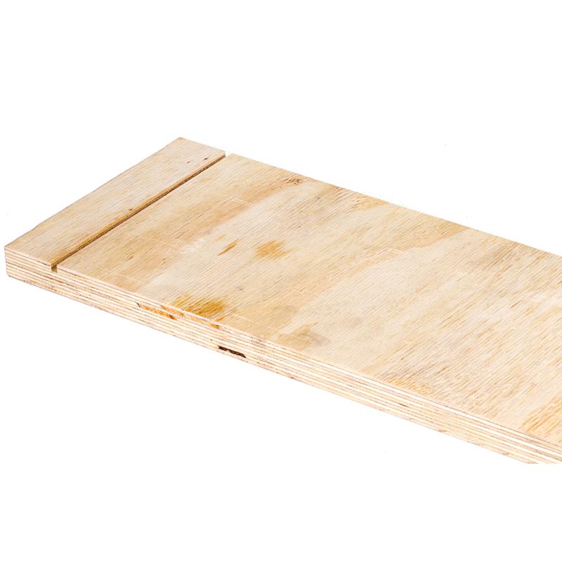

  5. Alex88
    6.601
    3.565
    Der Profi würde, wie mk940 schreibt, Holztraversen montieren, vorzugsweise aus Mehrschichtplatten
    L' 2A6D9FD8-5798-4E4D-B84C-1063391CE3D6.png '

    Die OSB Platten kannst du gleich wieder entfernen lassen.
    Erstens sind die an der Betonwand (falsche Stelle) und zweitens mit 15mm viel zu dünn damit Holzschrauben damit genug Grip bekommen.
    Richtig wäre gewesen OSB hinter der vorderen Gipskartonwand zu montieren und dann Metall Hohlraumdübel zu verwenden. So reichen auch die 15mm OSB Platten.
    Aber auch nicht wirklich richtig weil die jetzt ein Stück Gipskarton rausgeschnitten haben und das wohl nicht mehr so gut halten wird wie vorher.
    Mein Tip: Gipskarton runter, richtig machen (OSB und am besten doppelt beplankt) und fertig.

    danke für deine Antwort auch wenn diese mich etwas verunsichert. Problem ist: doppelt beplankt geht nicht, da sonst die geplante und bestellte Küche nicht mehr reinpasst, auch wurden die Steckdosen an der anderen Wand (Küche wird ein L) bereits geplant und mit den ursprünglichen Maßen installiert + der Parkettboden ist auch schon verlegt… es ist eine sehr unschöne Situation und ich bin damit auch nicht zufrieden.
    In Summe sind es allerdings 30mm OSB, da müssten die Holzschrauben genug Grip haben, oder nicht?

    Danke für eure Hinweise! Eine letzte Frage hab ich noch bevor ich mich morgen mit dem Küchenbauer abstimme wie wir es jetzt endgültig befestigen werden:
    Durch den Hohlraum zwischen Rigips und den zwei OSB Platten, besteht hier die Gefahr, dass es die Rigipswand bei einem beladenen Küchenschrank „eindrückt“ oder ist das durch die Metallprofile im 62,5cm Abstand bei Schrankbreiten von 80cm nicht möglich, da die Schränke immer auf einem Metallprofil sozusagen aufliegen?

    Ich kann mich nur wiederholen: OSB Platten weg, Holztraversen rein. Problem gelöst. Geringster Aufwand und beste/flexibelste Lösung. Arbeitet man mit Gewindestangen muss man vorher schon wieder wissen wo diese platziert werden müssen und der Vorschlag mit den OSB Platten ist sowieso Müll.

    Es kann dir den Gipskarton eindrücken oder die Befestigung ausreissen.
    Deshalb OSB dahinter. Traverse wie von Maape erwähnt wäre noch besser. In beiden Fällen verteilt sich die Last.
    Ganz stabil sind Traversen die mit den Metallprofilen von der Seite verschraubt sind - habe ich auch schon oft gemacht um Wandscheiben für Wasseranschluss zu montieren. Wäre in deinem Fall wohl auch ganz einfach machbar. Holzpfosten zuschneiden, dort mit Metallständer verschrauben wo die Oberschrankschiene hinkommt und einen wo er sich abstützt. Gipskarton drüber. Fertig.
