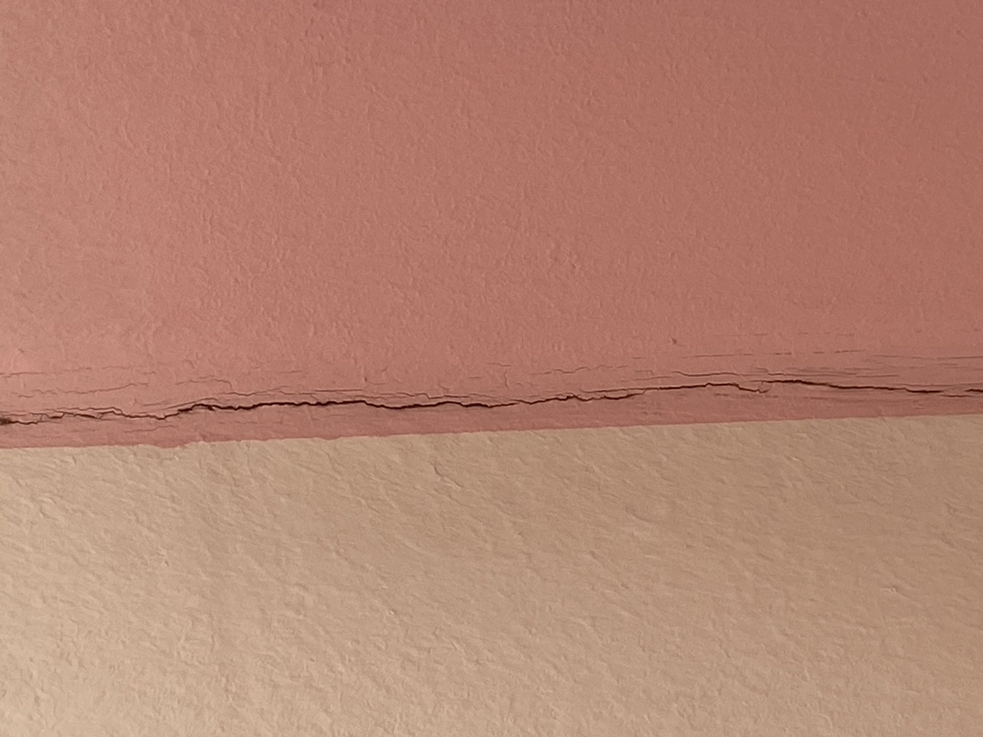

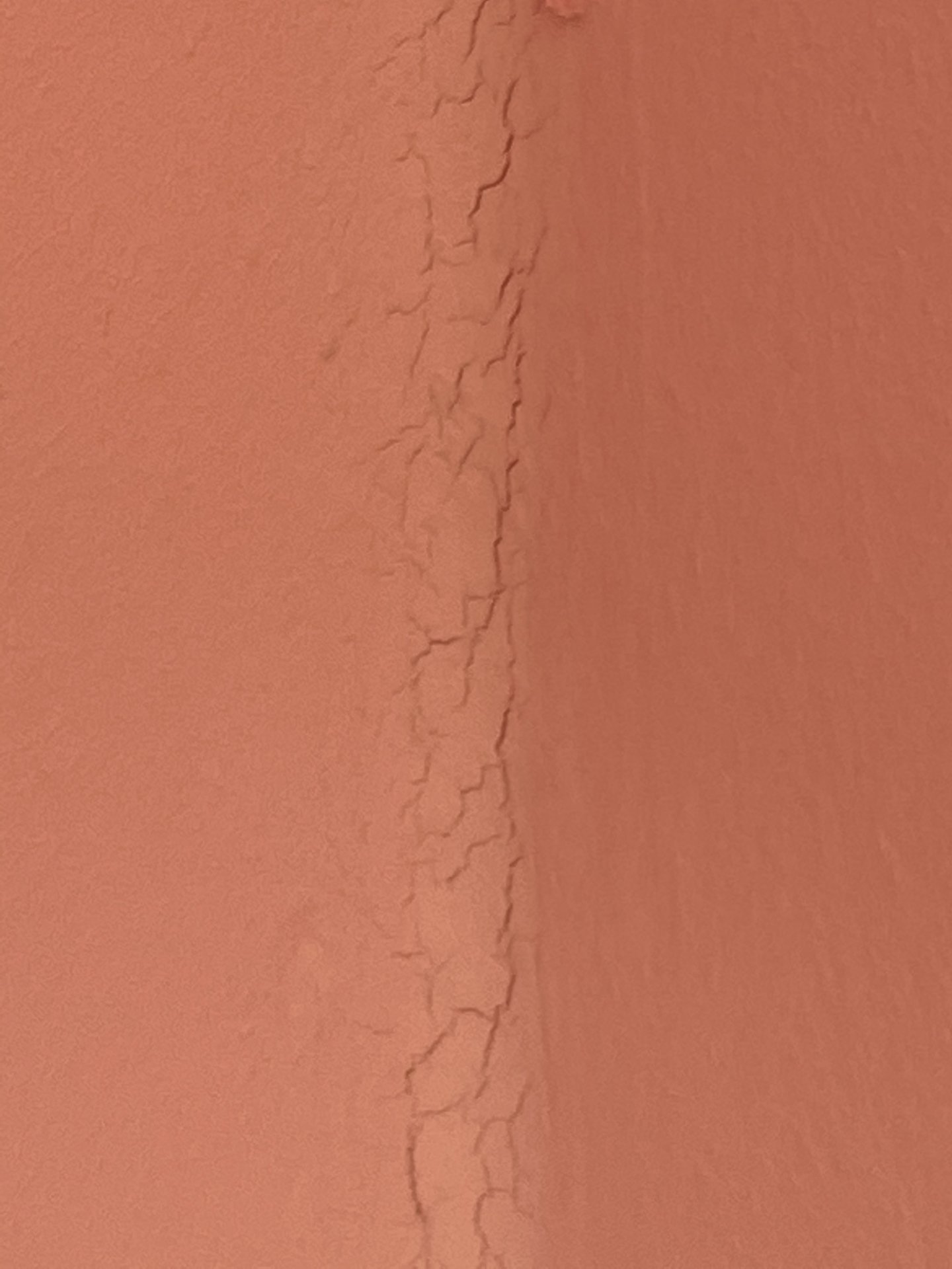

    ich habe im Kinderzimmer Risse an der Rigips Decke jeweils am Übergang bzw. Decke zur Schräge Bild1, sowie Verbindung Rigips zu Ytong Wand.
    wie kann ich diese Risse am besten bearbeiten?
    es ist schon etwas länger her als ich zuletzt bei war. Habe es damals noch mit Acryl versucht hat aber nicht lange gehalten.
    Rigips Decke zu Rigips Schräge
    Schräge (Verbindung Rigips zu Ytong)

    Einfach noch einmal drüber streichen und sehen was passiert. Ruhig satt Farbe auftragen. So wie es aussieht ist nicht die Fuge gerissen, sondern nur die Farbe auf dem Acryl, zumindest beim zweiten Bild.
    Beim Übergang der Schräge könnte man die Fuge ausschneiden und Magic Corner einspachteln
