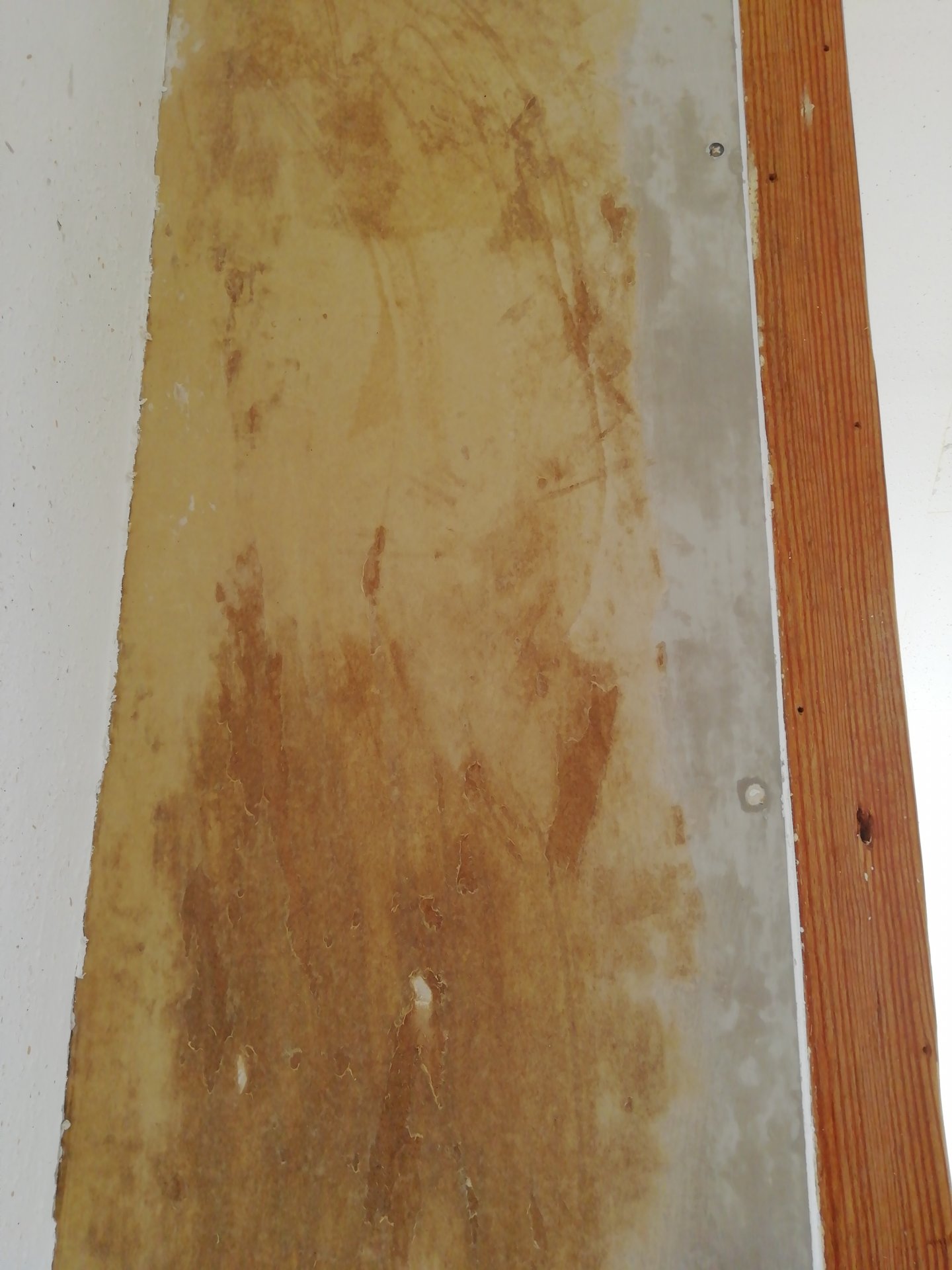

    Hallo!
    Wir haben Rigipsplatten in den Dachschrägen (Glaube ich Laie zumindest) Diese waren tapeziert als wir einzogen. Als wir diese streichen wollten, kam uns die Tapete entgegen.
    Kein Bock bei Schrägen zu tapezieren, wir wollen drüberstreichen..
    Also los gehts, Kleisterreste abwaschen. Nur löst sich da an einigen Stellen ne Menge, meint Ihr in diesem Zustand ist es nun möglich zu grundieren und drüberzustreichen?
    Beste Grüße und Danke fürs Lesen,
    Mirjam

    Rigips = Hersteller; Gipskarton = Produkt
    Kleister ist doch normalerweise Farblos und hinterlässt nicht so einen braunen Schmodder auf der Wand.
    Streichen geht sicherlich, aber ohne vorher auf Q3 zu spachteln und schleifen, wird es keine Augenweide

    Danke für die Antwort!
    Das braune ist so ne Papierbeschichtung...

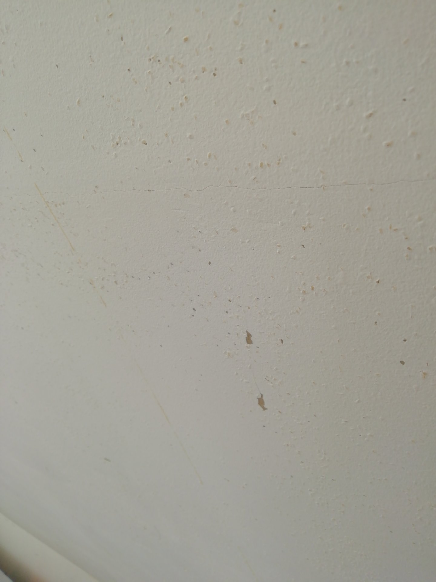

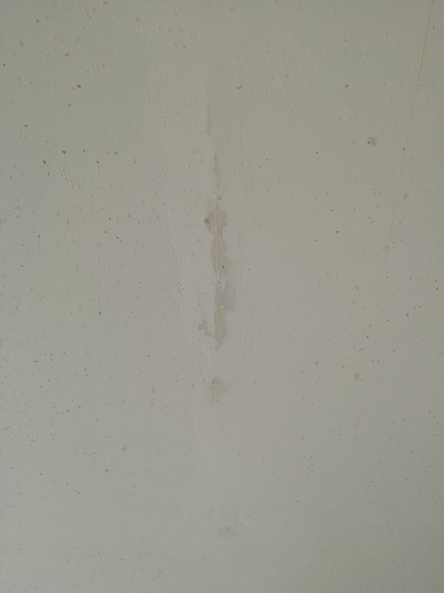

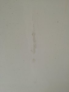

    Die Plattenstöße sind gerissen. Also nur Spachtel und Anstrich machen dagegen nichts. Die kommen auf jeden Fall wieder! Sie sollten auch mal eine Haftungsprobe des Altanstrichs vornehmen. Kreppklebeband drauf kleben und abreißen.
  5. Alex88
    5.064
    2.627
    wenn Risse in der Fläche entstehen, ist es meist ein Zeichen dafür, dass entweder die Schnittkanten nicht sauber gefast wurden,
    die Unterkonstruktion nicht passt, oder das verarbeitete Holz nicht trocken war.
    Da hilft nur Fuge v förmig aufschneiden und Glasfaserband einspachteln, dann die Fläche vollflächig spachteln
    und schleifen

    Oder eine vollflächiges Glasgewebe tapezieren!

    da bin ich bei dir, was aber die eventuelle Ursache nicht behebt

    Deswegen die Untergrundprüfung!!!
