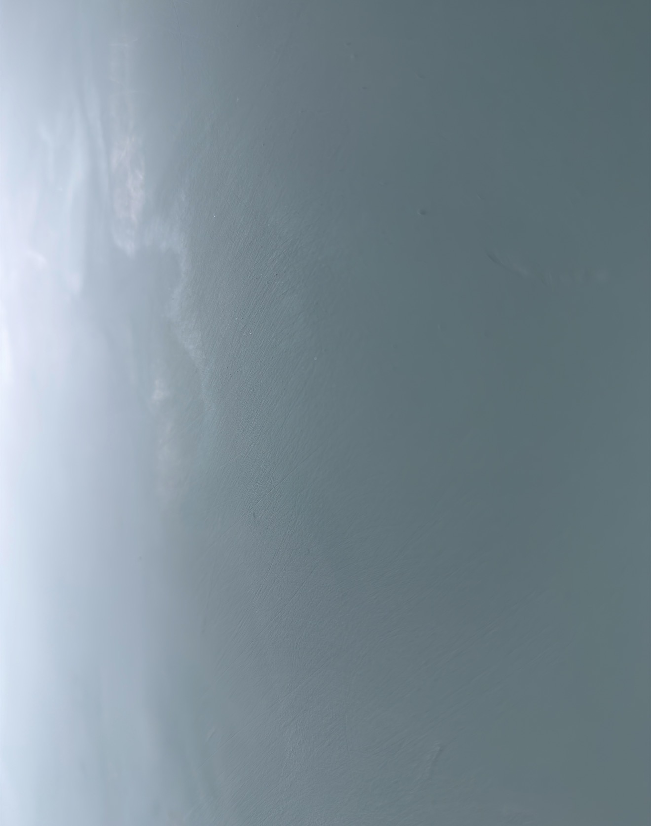

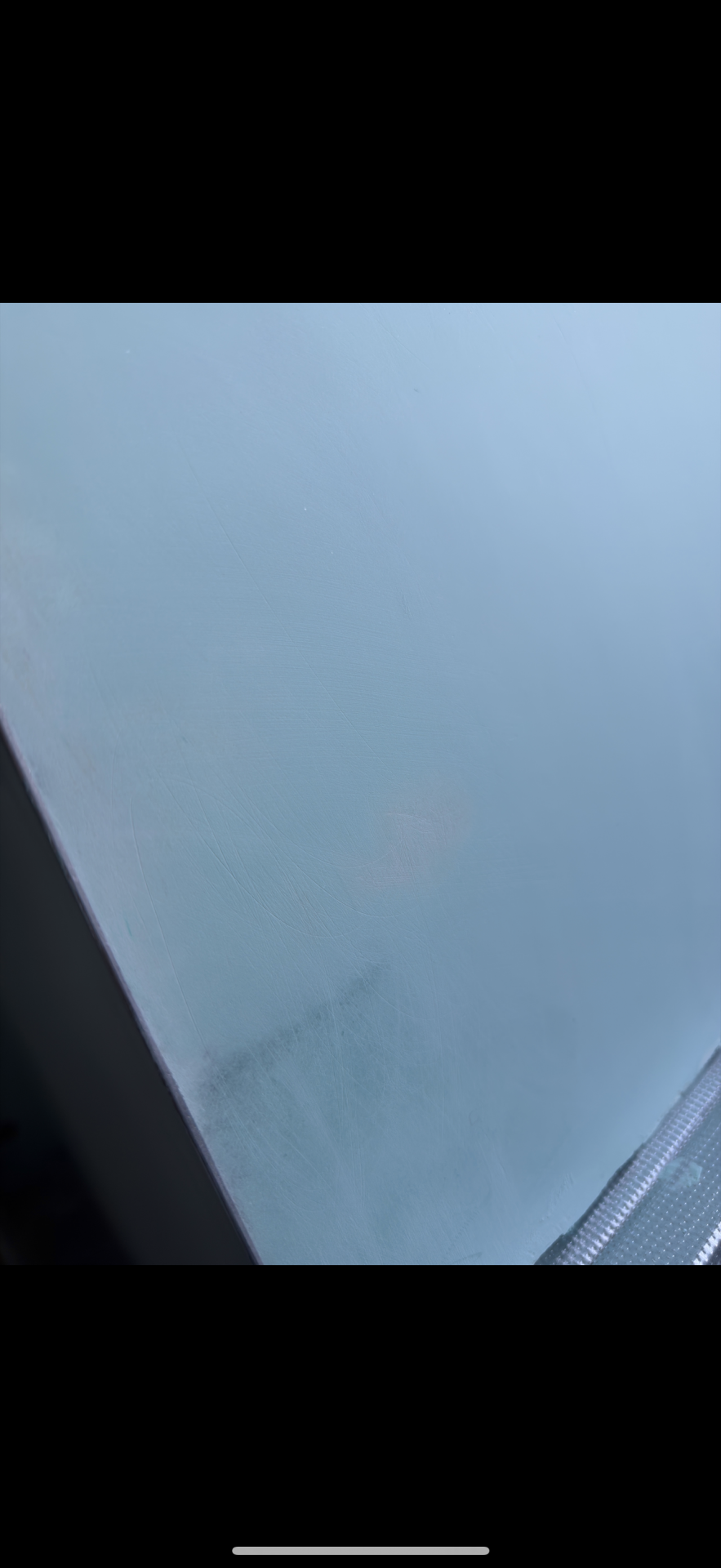

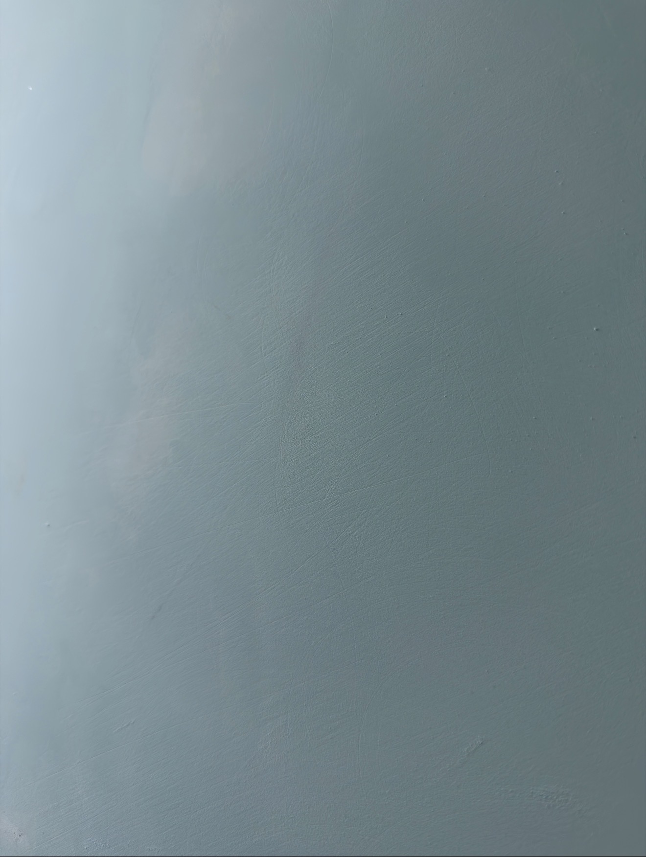

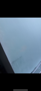

    Wir bauen gerade einen Raum um und mein Partner hat sich am q4 Rigips verspachteln versucht.
    für mich ist das Ergebnis nicht optimal da die Wände und Decken noch Macken und Striemen/ riefen/ Kratzer vom Schleifer aufweisen.
    mein Partner ist der Meinung das wäre normal ein Fachbetrieb würde dies genauso hinterlassen und nach dem drüberstreichen mit weißer Wandfarbe würde man das nicht mehr sehen.
    Ich sehe das ganz anders das man es sehr wohl sieht und das kein schönes Ergebnis wird .
    was sagt ihr dazu ? was kann man dagegen tun sofern es eben nicht so optimal ist wie er denkt ?
    ich habe es versucht zu fotografieren aber es ist denke ich schwer zu erkennen eventuell müsst ihr ran zoomen. Danke im Voraus

    Farbe deckt nichts ab. So wie der Untergrund so die fertige Oberfläche.
    Bei meinen Flächen die ich, meiner Meinung nach, recht gut gemacht habe: Zwei x Fugen spachteln, 1x vollflächig spachteln. Und dazwischen immer Schleifen. Also 3x schleifen insgesamt.

    Das hat mit Q4 nichts zu tun, sorry für deinen Partner, ein FACHbetrieb würde das so nicht stehen lassen, wobei an Q4 trauen sich nicht viele

    Ich kann dir jemand nennen der bei mir Q4 das Badezimmer gemacht hat aber da ist auf 3 x 3 Meter
    Kein Kratzer oder Vertiefung. Mit der 2 Meter Wasserwaage ist 1mm Luft zu sehen. Deine Schlaglöcher in der Wand sind bestenfalls " Griechische Taverne"

    Wenn das wirklich als Q4 gedacht war, dann ist die Erwartung an die Oberfläche schon eine andere. Kleine Unregelmäßigkeiten können passieren, aber die gezeigten Macken wirken eher wie Stellen, die noch nicht fertig bearbeitet sind.

    Es geht wohl eher um die Frage ob der Anstrich die Riefen füllt und egalisiert oder ob man das dann noch sieht.
    In der Zeit die hier diskutiert wurde hätte man auch einfach ein kleines Probefeld streichen können.
    Bei negativem Ergebnis muss man halt nochmal ran.

    Nochmal spachteln und schleifen.

    Die Qualitätsstufe Q4 im Trockenbau ist der höchste Standard für makellos glatte Wände und Decken. Sie erfordert die vollflächige Überspachtelung der gesamten Oberfläche in einer Schichtstärke von 1 bis 3 mm mit einem feinkörnigen Finish-Material, um selbst bei streifendem Licht keine Unebenheiten erkennen zu lassen.
    hier die Definition von Q4 entscheidend ist das selbst bei Streiflicht NICHTS erkennbar ist. Dies erfordert eine sehr hohe Erfahrung und wird nur von wenigen Spezialisten meistens Maler Meisterbetriebe angeboten und auch in dieser Qualität erstellt. Für einen einfachen Wandanstrich genügt normaler Weise Q3. Selbst Q3 ist von einem der noch nie gespachtelt hat nicht erreichbar.
    Aber um hier keinen Ehestreit zu forcieren.
    Dein Partner meint doch die Farbe deckt alles ab, also lass Ihn streichen (übrigens bringt der erste Anstrich mit einer feinen Malerrolle die kleinsten Schleiffehler zu Tage) dann sieht er ja was nicht abdeckt und kann ja da nachspachteln und schleifen. Solange diesen Vorgang wiederholen bis man nichts mehr sieht :))) Der Verbrauch von Wandfarbe wird aber deutlich in die Höhe schnellen :)
