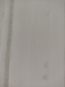

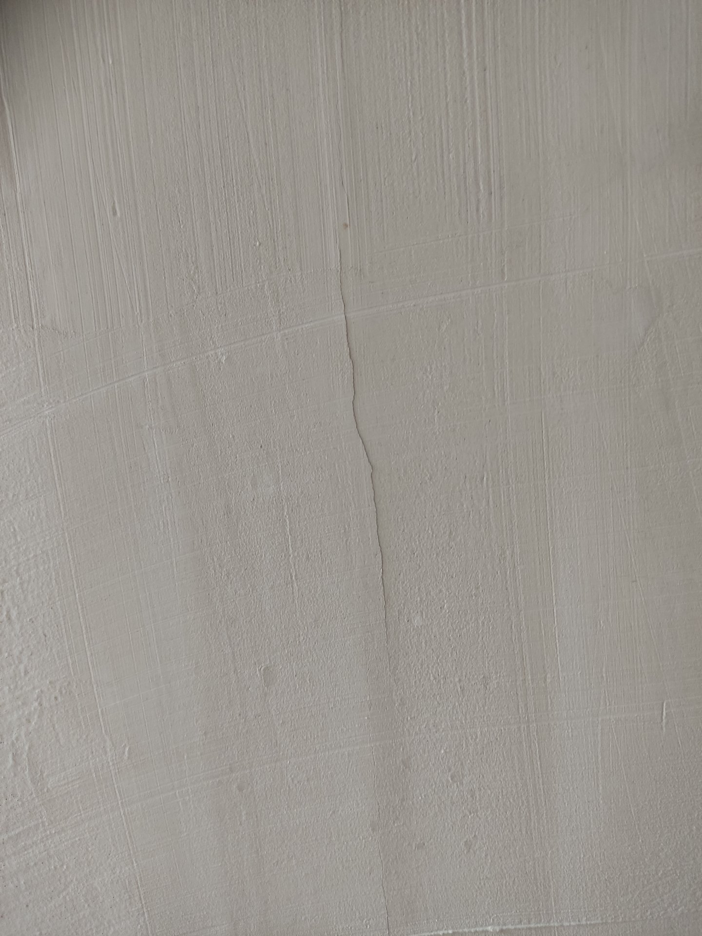

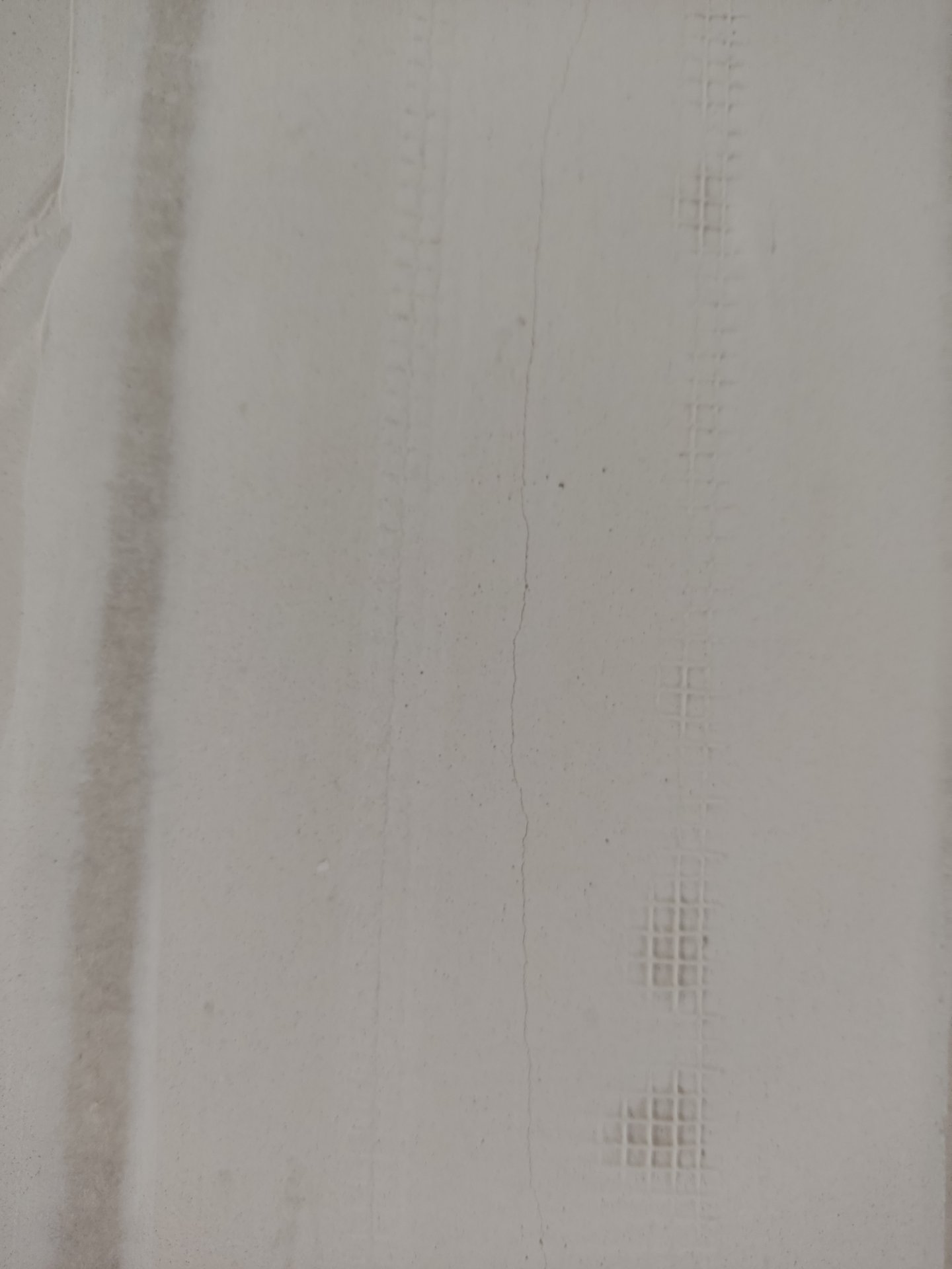

    Ich habe meinen Dachausbau mit Rigips von Zimmermann machen lassen. Das verspachteln übernahm ich selber. Mit Fugenband und Knauf Fugenfüller 'leicht'. Der erste Spachteldurchgang ist schon ein paar Monate her. Jetzt wollte ich die zweite Schicht aufbringen, da habe ich festgestellt, dass einige, nicht alle Fugen, kleine, Risse haben. Habe jetzt schon eine Fuge geöffnet und nochmal drüber gespachtelt, aber jetzt kommt er wieder, der Riss. Was mache ich falsch, bzw. könnte es auch an der evtl. Bewegung im Dachstuhl liegen . Vielleicht kann mir jemand weiterhelfen.
  2. Alex88
    6.708
    3.650
    das Gitterband ist m.E. sowieso nicht ideal, besser ist Glasfaserband oder Papierfugendeckstreifen (Kurt)
    wenn es an Stößen zu Rissen kommt könnte hier auch die UK nicht fachgerecht montiert sein
    Ist den an den Stößen eine Latte oder ein Profil hinterlegt?

    Ich habe das Gitterband gewählt, weil es mir empfohlen wurde. Es sind ja auch nicht alle Fugen betroffen nur eben vereinzelt. Die gesamte Unterkonstruktion wurde vom Fachmann durchgeführt, alle 40 cm sind Latten angebracht. Was mach ich denn jetzt , kann ich die Risse nach dem Schleifen mit Acryl schließen oder besteht die Gefahr , dass es wieder reißt.

    Das Gitter ist suboptimal. Glasfaser wäre besser gewesen.
    Solche Risse können aber auch durch das arbeiten der UK entstehen (Holz).
    Ich würde einfach überall ein Glasfaserband drüberspachteln. Nach dem härten ausspachteln und dann schleifen.

    Schneid die Risse einige mm tief V-förmig auf und spachtel dann ein Papierband drüber wie oben beschrieben. Wenn das dann wieder reißt, sind wohl die Grenzen dessen was man mit der Spachtelung selbst regeln kann erreicht, dann kannst überlegen ob Du die Platten nochmal wegmachst oder eine dicke Rauhfaser drüber klebst, oder es halt einfach lässt wie es ist...
