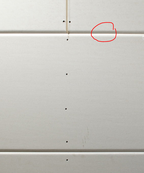

    ich habe einige Gipskarton-Platten im Holzständerbau auf die OSB-Platten der Innenwände geschraubt. Nun ist das Problem, dass die Stöße der Platten teilweise auf Höhe der Auslässe für die Lichtschalter sind. Könnte das zum Problem werden oder kann man die Löcher auch auf Höhe der Stöße ausfräsen (ggf. nach Verspachteln)?
    Vielen Dank für eure Infos.

    Horizontale Stöße kein Problem. Vertikale Stöße bisschen blöd.

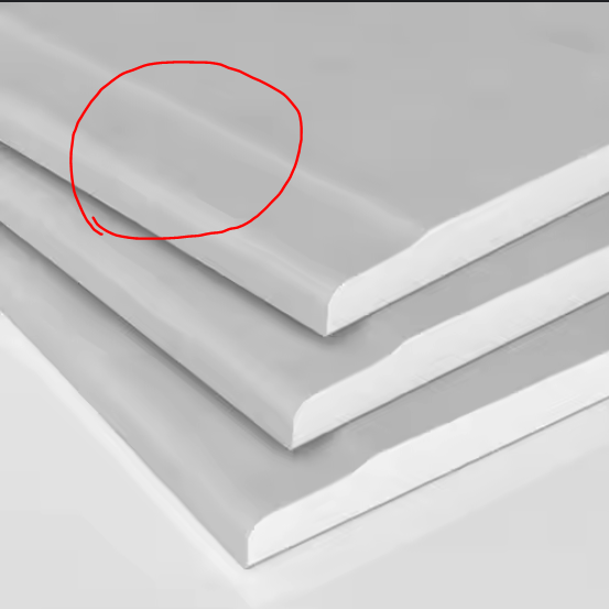

    Die Platten sind halt waagerecht verlegt und es geht um diese Stöße mit Vertiefungen

    jetzt spachteln dann Dosen setzen?
    für die Zukunft die Platten so legen, dass die an Schaltern keine Stöße bilden. dazu gehört etwas Planung wie man so mit den Platten hinkommt.

    Nach dem spachtel und schleifen ausfräsen

    Mach doch Doppeldosen hin vertikal mit Steckdose unten dann kannst du 4x befestigen
