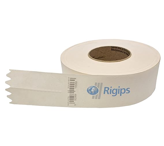

    ich weiß, dass Thema wurde bereits angesprochen, aber ich würde gerne wissen, ob diese Methode sinnvoll
    umsetzbar ist.
    Und zwar wollte ich mit Trennfix die Fuge zwischen Rigips Decke und Rigips Dachschräge spachteln. Magic Corner ist mir zu teuer und ich frage mich, ob man an dieser Stelle nicht auch mit einer Mini Fuge (Schattenfuge) leben kann.
    Oder birgt das die Gefahr, dass die gespachtelte Fuge später auch Risse bekommt?
    Wenn ich das so ausführe, wie breit muss der Spalt zum Spachteln sein? Reichen da 5 mm oder besser noch weniger?
  2. Alex88
    6.763
    3.705
    kann man sicher, ich würde einen mittig vorgefalzten Papierfugendeckstreifen holen, mit verdünntem Weissleim ankleben und dann nochmal drüber spachteln.
    Wichtig ist, dass der Deckstreifen faltenfrei geklebt wird.
    Papierfugendeckstreifen.jpg gibt es von allen Systemherstellern

    Knauf Kurt ist auch ein bekanntes Produkt.
    Soll eigentlich mit Gips montiert werden aber wie Alex gesagt geht theoretisch auch leimen (wird ja auch zur Reparatur bei Haftungsproblemen vom Hersteller empfohlen) wobei ich auf wasserfesten Leim achten würde.
    Magic Corner ist teuer aber auch sehr gut. Vor allem wegen seiner gummiartigen Dehnungsstelle in der Mitte.

    ist Tuff Tape vielleicht eine gute Alternative? Sieht stabiler aus als der Papierfugendeckstreifen. Wie kann ich denn verhindern, dass der Papierstreifen beim Tapezieren nicht geschnitten wird? Gibt es einen Trick außer das man vorsichtig ist?

    zum einen wird der ja überspachtelt und zum anderen etwas vorsichtig arbeiten

    Der Knauf ist Gewebeverstärkt. Merkt man schon wenn man daran reisst. Ist also auf jedenfall sein Geld wert.
    Die Verarbeitung ist aber nicht so einfach wie es oft dargestellt wird. Kleine Stellen an denen er nicht am Gips darunter haftet kommen vor. Man muss vor dem nächsten überspachteln wirklich sorgfältig alles abklopfen und nicht haftende Stellen mit wasserfesten Leim reparieren. Ansost gibts Blasenbildung ganz am Schluss beim übermalen.
    Von Knauf gibts übrigens ein Gerät um den Kurt mit Gips zu beschichten. Ziemlich cool. Da zieht man den individuell abgelängten Kurt durch - der ist dann Gips beschichtet und muss nur rangeklebt werden. Ist aber vermutlich nur bei Profi Trockenbauern gängig.
    Übergänge abseits von 45° ist gar nicht so leicht unter Streiflicht schön hingespachtelt zu bekommen. Sieht man oft erst am Schluss wenn gemalt ist und deckennahe Leuchten ihren Dienst tun.
