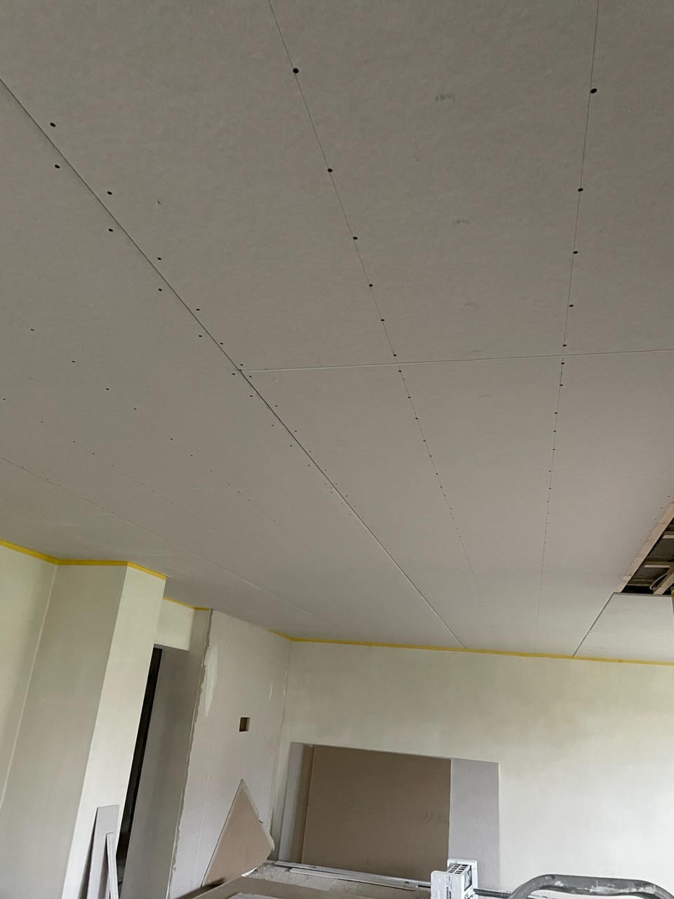

    Hallo Zusammen,
    vermutlich ist das Kind schon in den Brunnen gefallen , dennoch würde ich gerne eure Meinung hören.
    Ich habe die Tage in meinem Altbau die Decke erneuert und mit Rigips beplankt.
    Gegen Ende 1 Quartal 2025 wird wohl der Fließestrich reinkommen. Boden muss ich bis dahin aber noch vorbereiten ( schleifen , begradigen usw) Es wird am Ende eine Rohrüberdeckung von 20-25 mm anvisiert ( abhängig vom gewählten Estrich und zulässig laut Hersteller)

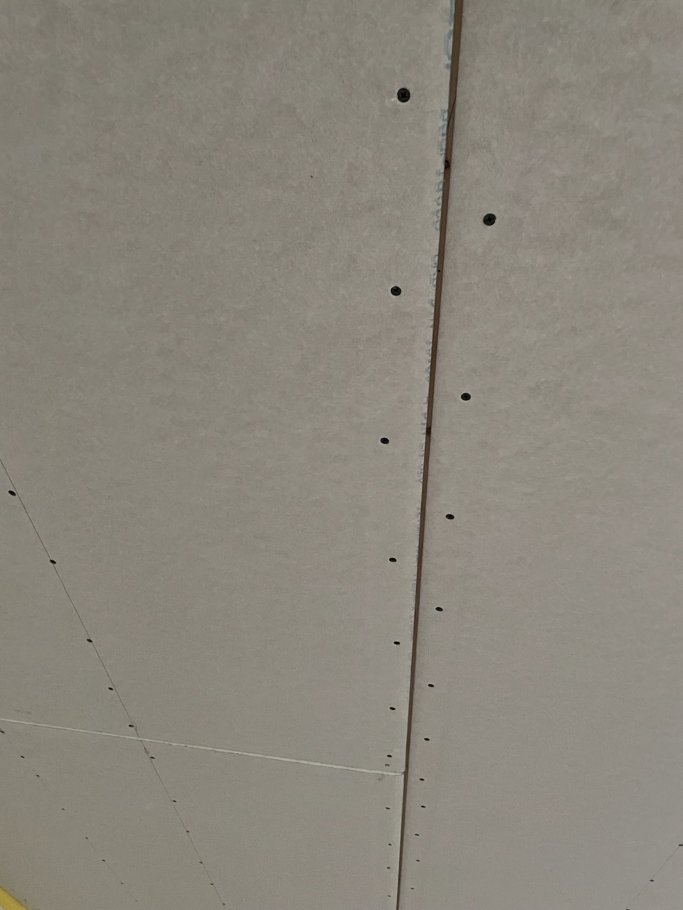

    Nun habe ich alle Platten mit 2/3 mm Abstand moniert damit ich das Knauf Uniflott schön in die Ritzen drückt und wollt damit nächste Woche loslegen.
    Problem ist jetzt aber wohl die zu erwartende Feuchtigkeit während der Trocknungsphase.
    Ich würde jetzt mit dem Verspachteln warten bis der Estrich nächstes Jahr reinkommt so das die Feuchtigkeit eventuell durch die Ritzen in die Kaiserdecke etwas einzieht und nicht die GK Platten zerstört.
    Macht meine Überlegung Sinn oder ist das totaler Quatsch ?

    Dann wäre die Feuchtigkeit zwischen Kaiserdecke und der abgehängten Decke und dann? wie soll sie dann wieder raus und wie lange soll das dauern?

    1 x vorspachteln und gut lüften

    Hab ja insgeheim gehofft das die HB Decke dann auch etwas Feuchtigkeit aufnimmt aber ja klar die muss ja dann auch wohin.
    Gelüftet wird dann so oder so ohne Ende um eine Beschädigung entgegenzuwirken. Also 1x alles vorspachteln und nach Trocknung dann final.
    Danke euch

    Macht Sinn Gipskarton erst zu spachteln wenn Estrich drinn ist und die Luftfeuchte sich wieder normalisiert hat. Würde ich auch so machen.

    eben nicht, du musst verhindern, dass die Feuchtigkeit in den Hohlraum steigt, deshalb einmal vorspachteln

    Dann werde ich alle Fugen und Wandanschlüsse einmal spachteln. Die Schrauben lasse ich sicherheitshalber mal aus, dann kann ich im "Notfall" die Platten wieder runterschrauben falls was durch die Feuchtigkeit passieren sollte.

    Nachdem Gipskarton nicht dampfdiffussionsdicht ist - eher das Gegenteil - ist es denke ich egal.
    Sinnvoll wäre es aber den Estrich erst einzubringen wenn man wieder Aussentemperaturen hat die eine Kondensation von Feuchtigkeit an div Bauteilen verhindert.
