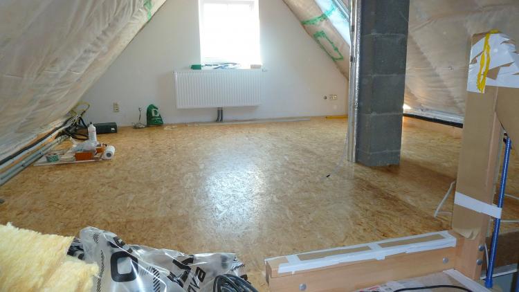

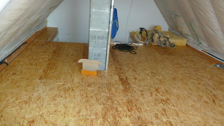

    Hallo Jungs,
    da der Thread Ersteller, sich womöglich beleidigt verabschiedet hat, mache ich kurz weiter als Gast. P1040988.jpg P1040987.jpg Der Dachgeschoss ist 12 Jahre alt und muss nach kleinen Korrekturen beplankt werden, dazu werden die Schräge mit 30x50 Latten versehen und anschliessend 60x260 Rigips, aber...
    Habe 93 stck R.Platten aus Baumarkt geholt und erst später festgestellt, dass die Platten an Seiten keine Vertiefung für Bewährungsband haben :-(
    Jetzt bevor ich wieder ein Auto miete:yikes die Platten einzeln trage und tausche, frage ich ich euch alle noch ein mal:
    Gibt es kein andere Weg als Umtausch :-/ Der Rigips meint in seinem PN...das verrate ich aber später.
    Alle meine Schrägen in gesamten Haus wurden ohne besagter Streifen ausgeführt(persönlich) und habe keine einzige Risse trotz Neubau damals, muss ich jetzt hier trotzdem darauf setzen ?
    Jemand meinte, dass ich ein Glassfaserband leicht überspachteln kann ohne das das sichtbar wird. Aber was, wenn bei schleifen ins Schein kommt ? Wenn bei ziehen mit Spachtel auch das Band gezogen wird ?
    Biete um Ratschläge, da ich schnell handeln muss :bef1004:
