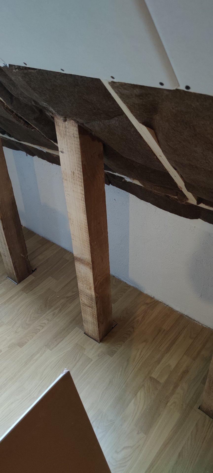

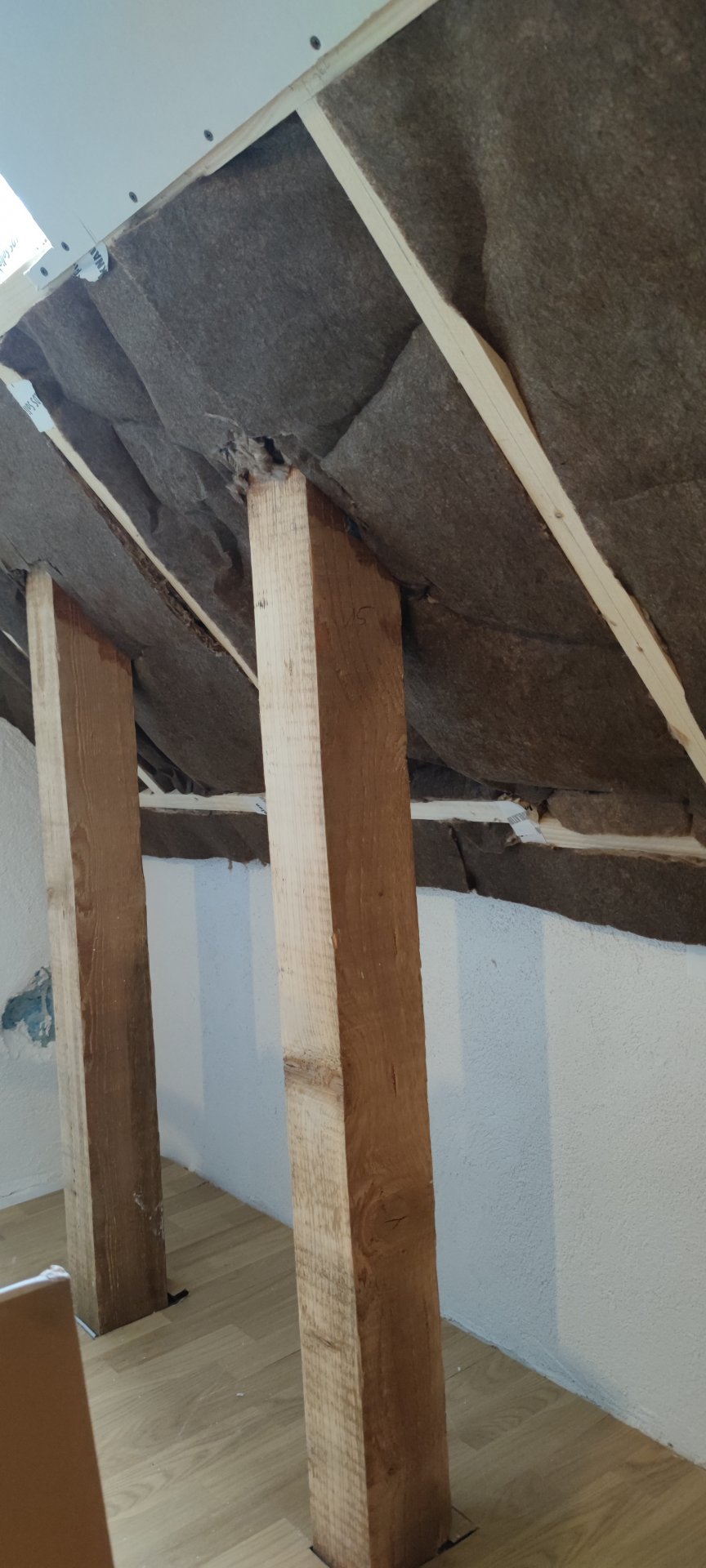

    Hallo
    Ich bin neu hier und habe aber auch gleich eine Frage.
    Wir haben eine Untersparrendämmung im Flur angebracht.
    Um unter der Schräge ein Regal einzubauen, haben wir an die Dachbalken senkrechte Balken angebracht.
    Meine Frage. Gibt es eine einfache Möglichkeit zu berechnen wie groß ich den Ausschnitt in der Rigipsplatte schneiden muss, damit die Platte den Balken möglichst ohne große Lücke umschließt!?
    Vielen Dank.
    Gruß Michael

    Nicht berechnen, messen mit einem Zollstock

    Ja, und da habe ich irgendwie meine Probleme mit. :cry
    Ich messe vorn und hinten den Balken und die Schräge von vorn nach hinten..
    Und trotzdem passt der Ausschnitt nicht

    Schraub von unten einen GK Restreifen auf die Lattung den du bis an den Balken schiebst, dann kannst du von der oberen Platte zur unteren messen.
    Nebenbei, die Lattung ist zu weit auseinander

    Schablone mit Pappe machen

    keine Dampfbremse ?

    Untersparrendämmung…..

    Klar! Wenn man die Dachneigung kennt und mit Cosinus umgehen kann, dann kann man das ausrechnen. Ich würde den Zollstock nehmen.

    Die Dämmung ist auch recht lieblos reingestopft. Muss hier jetzt kein Problem sein, aber denke das könnte man auch vor dem Beplanken noch etwas verbessern.

    Der Dachdecker war mit der Dämmwolle sehr zufrieden.
    Was die Lattung angeht , ging es nicht anders. Deswegen gibt es im unteren Bereich noch senkrechte Latten.
    @Alex88 sorry kannst du es nochmal ein bisschen genauer erklären?? Ich bin da echt der totale Handwerkanfänger. Vielen Dank
