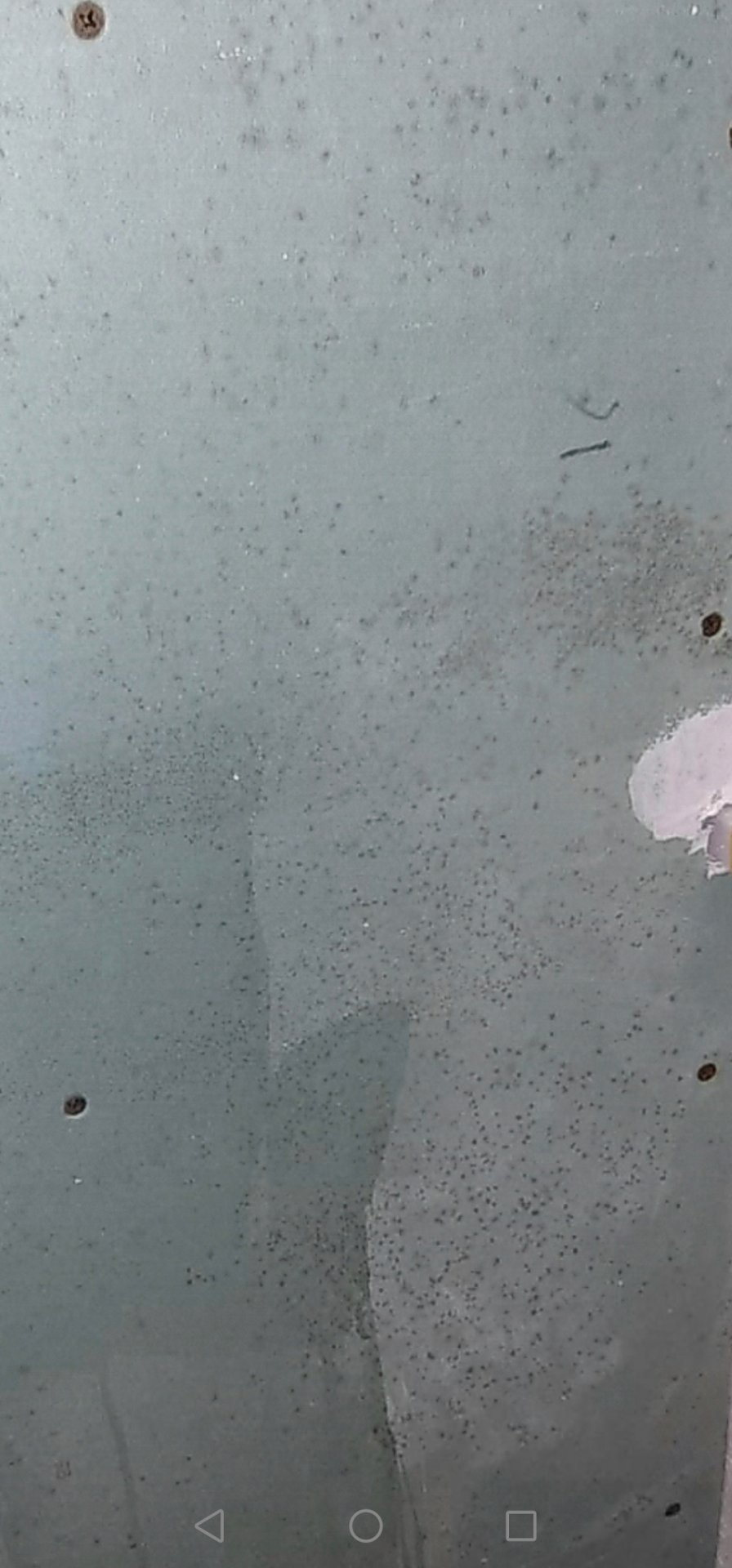

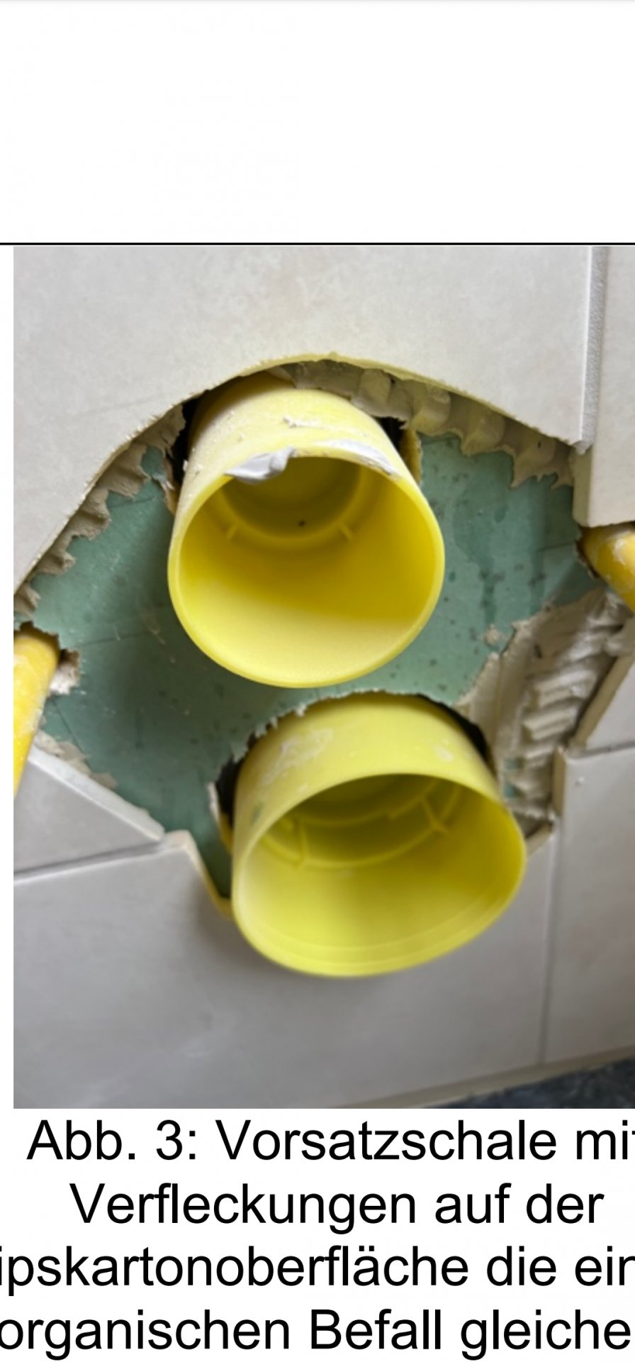

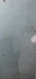

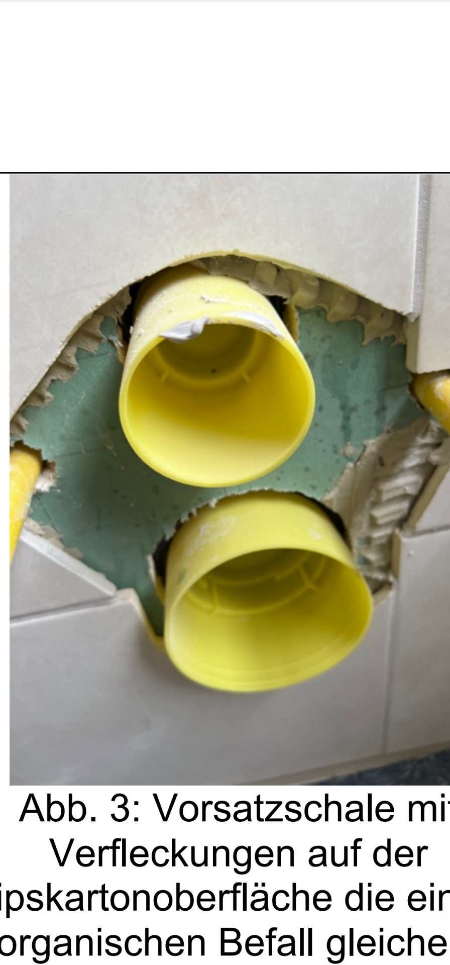

    Hallo Zusammen, wir haben vor 2 Monaten bemerkt, dass die Rigipsplatten in unserem Bad schimmeln (Neubau). Unser Bauleiter sieht darin kein Problem und hat diese einfach vom Trockenbauer mit Schimmelvernichter behandeln lassen. Inzwischen wurde darüber gefliest. Wir haben daraufhin einen Gutachter kommen lassen. Dieser ist jedoch anderer Meinung und meint, dass diese entfernt werden müssen, falls eine Probeentnahme positiv ist. Bei Probeentnahme durch den Gutachter müssen wir mit ca. 1500€ rechnen. Hatte jemand schon mal einen ähnlichen Fall?

    Der Gutachter hat recht, die Platten müssen getauscht werden

    Grundsätzlich empfehlen wir die Platten mit Schimmelpilzbefall "fast" immer austauschen zu lassen.
    Bei dem "fast", also bei der Bewertung kommt es im Einzelfall darauf an
    (a) was die Schimmelpilzursache war (Raumluftfeuchte, Wasserschaden,...)
    (b) wie groß der Schimmelpilzbefall war (Befallsstärke nach Schimmelpilzleitfaden des UBA/ reiner Oberflächenbefall oder auch Rückseite der GK betroffen?)
    (c) wie wahrscheinlich es ist das der Schimmel dort weiter wächst (Feuchtigkeit und Nährstoffe vorhanden?)
    (d) ob Sporen des Schimmelpilzes in die Raumluft gelangen können (Schachtwand oder Vorsatzschale mit Öffnungen zum Raum?)
    (e) vorgesehene Raumnutzung (Besenkammer in der Autowerkstatt, Büro/Wohnraum, Ärztehaus, Reinraum,...)
    Grundsätzlich kommt Schimmelpilz überall vor. Es handelt sich bei Schimmelpilzsporen um einen natürlichen Bestandteil des Aeroplanktons. Diese Sporen gelangen durch normale Fensterlüftung auch in die Raumluft. Also ergibt sich auch für die Raumluft eine gewise "Hintergrundbelastung". Problematisch ist diese Sporenbelastung erst, wenn die Raumluft-Sporenbelastung weit über der saisonal schwankenden Außenluftbelastung liegt (vgl. UBA-Schimmelpilzleitfaden). Erst dann geht man davon aus, dass die Sporen in der Raumluft möglicherweise auf Schimmelpilzwachstum im Raum zurück zu führen sind. Allein diese Messungen und Bewertungen sind so "flexibel" in ihrer "Ergebnisfindung" dass man als Gutachter durchaus Spielraum hat ob man die Sache "zerreißen" oder "gesund beten" kann.
    Auf einem Schimmelpilzsymposium wurden folgende Ansichten geäußert bzgl. Wasserschaden und Schimmel unter einem Estrich:
    (A): Da gibt es Leute die tauschen Estrich dann immer, weil sich sicher irgendwo unter dem Estrich auch Schimmel und Bakterien finden lassen, die "den Verdacht auf biologische Kontamination" begründen. Allerdings ist die Frage ob dies in jedem Fall nötig ist und ob nach der Estrichsanierung tatsächlich weniger Sporen in der Konstruktion vorhanden sind als vorher.
    (B): Andere trocknen den Estrich maschinell und schließen die Estrichrandfuge mit spritzbarem Dichtstoff um einen Luftverbund zwischen Estrichdämmung und Raumluft sicher ausschließen zu können. "Soll das bissl trockener Schimmel doch unter dem Estrich liegen bleiben! Im Wald athmen sie mehr Schimmelsporen ein als in diesem Zimmer!"
    Beide haben auf Ihre Art Recht.
    So ist das möglicherweise auch mit einem kleinen Oberflächenbefall einer GK-Platte. Natürlich sagt das UBA bei Papierflächen "Austauschen!" aber wenn das bissl Befall schon mit mykotoxin behandelt wurde und zudem der Nährboden jetzt trocken ist und durch die Fliesen der Eintrag von Sporen in die Raumluft zu 99,9% ausgeschlossen ist, wozu dann der ganze Aufriss??
    Als Erwerber können Sie natürlich erstmal von der Schlussrate einen Mängeleinbehalt des 2fachen der geschätzten Mängelbeseitigungskosten machen und den BT auffordern den Schimmel wieder auszubauen, aber letztendlich kommt es auf den Schimmelpilzgutachter an, den das Gericht im Streitfall schickt, ob der das für nötig hält oder nicht. Der Verlierer trägt dann alle Mängel- und Gerichtskosten.

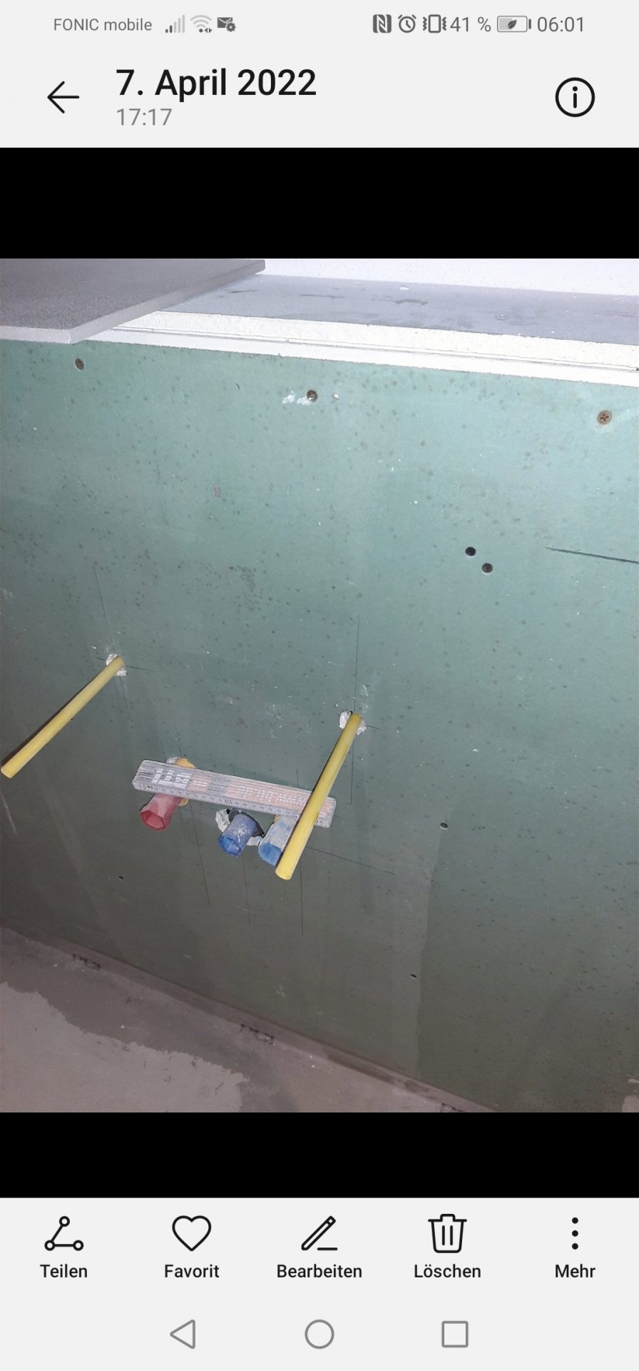

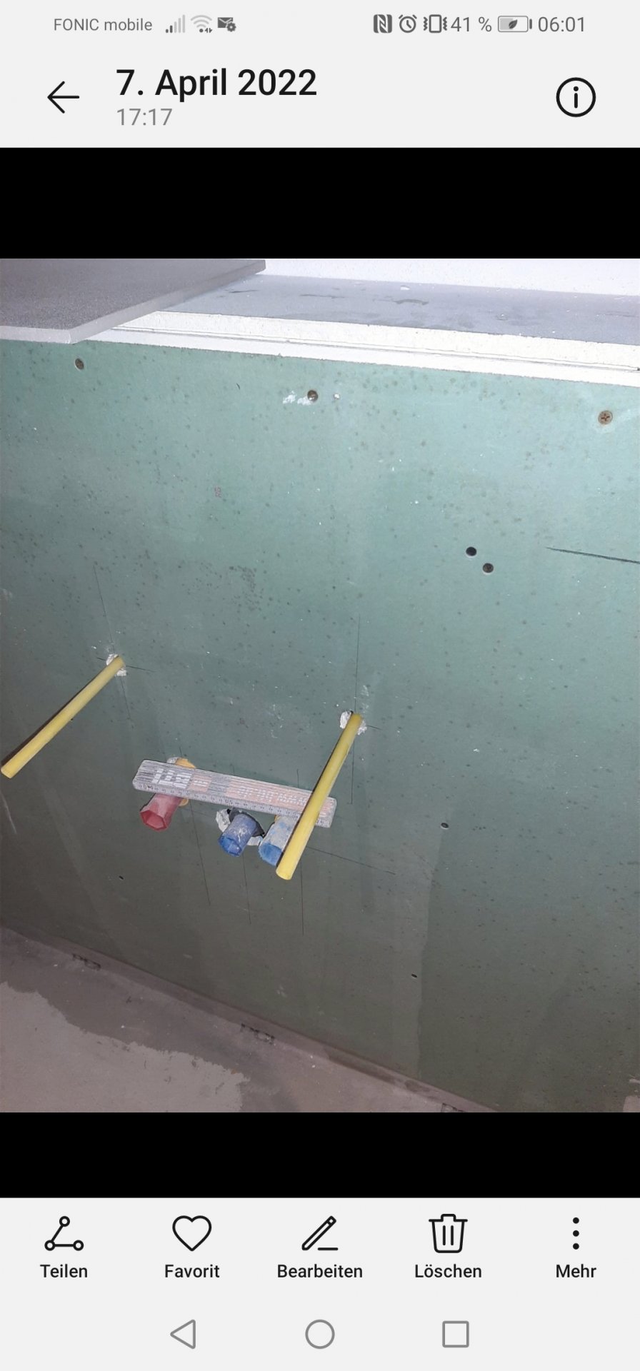

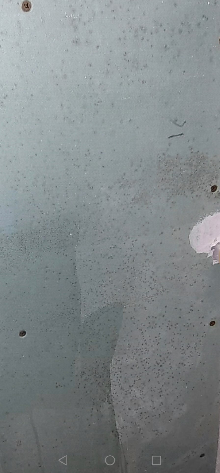

    Hallo BaUT,
    vielen Dank für die ausführliche Antwort. Was würden Sie dann in unserem Fall empfehlen?
    Die Rigipsplatten haben erst nach dem Einbau geschimmelt. Die Befallsstärke lässt sich auf den Bildern recht gut erkennen. Wie es auf der Innenseite aussieht wissen wir leider nicht. Wir vermuten, dass es an der Baufeuchte lag (Estrich Anfang Dezember, Aufheizen erst Mitte Januar). Wir haben Schlüsselfertig gebaut und waren für das Lüften nicht verantwortlich. Die Luftfeuchtigkeit liegt inzwischen bei 50 %. Wir wollen kein Fass aufmachen, aber die Meinungen sind doch sehr unterschiedlich. Mir bereitet weniger der Schimmel aus gesundheitlicher Sicht Bauchschmerzen, vielmehr hab ich Sorge um die Bausubstanz. Es wurde von Seiten des Bauträgers keine Feuchtigkeit gemessen, bevor die Fliesen verlegt wurden. Als die Rigipsplatten noch frei lagen, habe ich unseren Bauleiter mehrmalig darauf hingewiesen, dass die Platten schimmeln. Er hat das Problem jedes Mal damit abgetan, dass es sich um toten Schimmel handelt, da der Bau nun trocken IST. Ist eine Probeentnahme durch einen Gutachter nun sinnvoll?

    Ich würde mir da gar keine Sorgen machen. Der Schimmel macht in diesem Fall sicherlich nicht den Gipskarton kaputt und eingesperrt und abgestorben ist er auch bzw. wurde er ja sogar oberflächlich entfernt, so, dass auch keine Gesundheitsgefährdung besteht.
