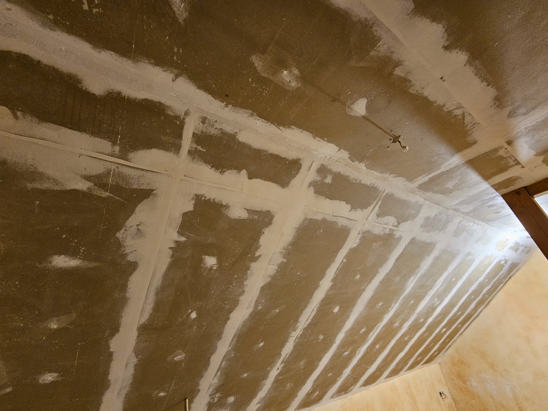

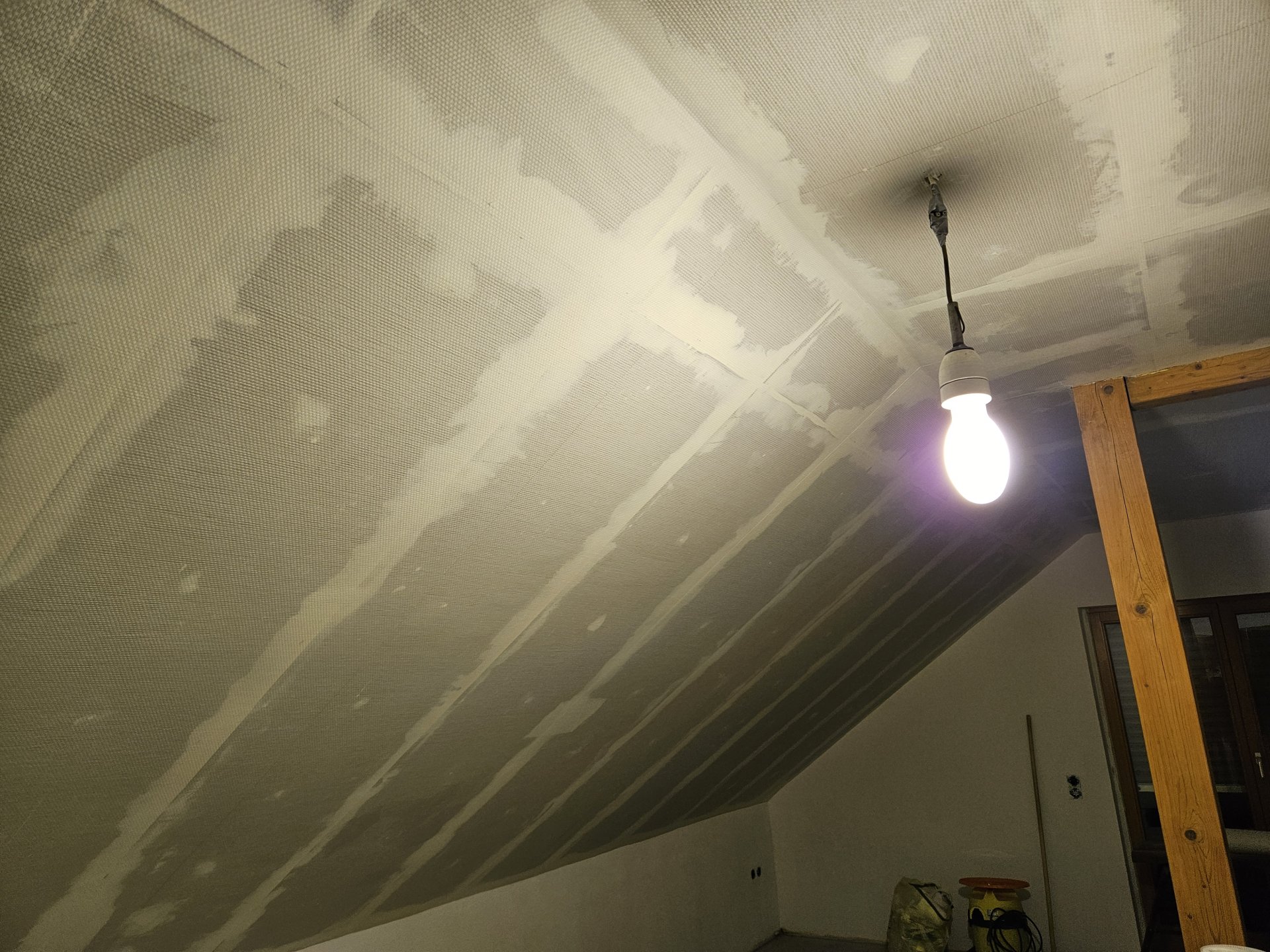

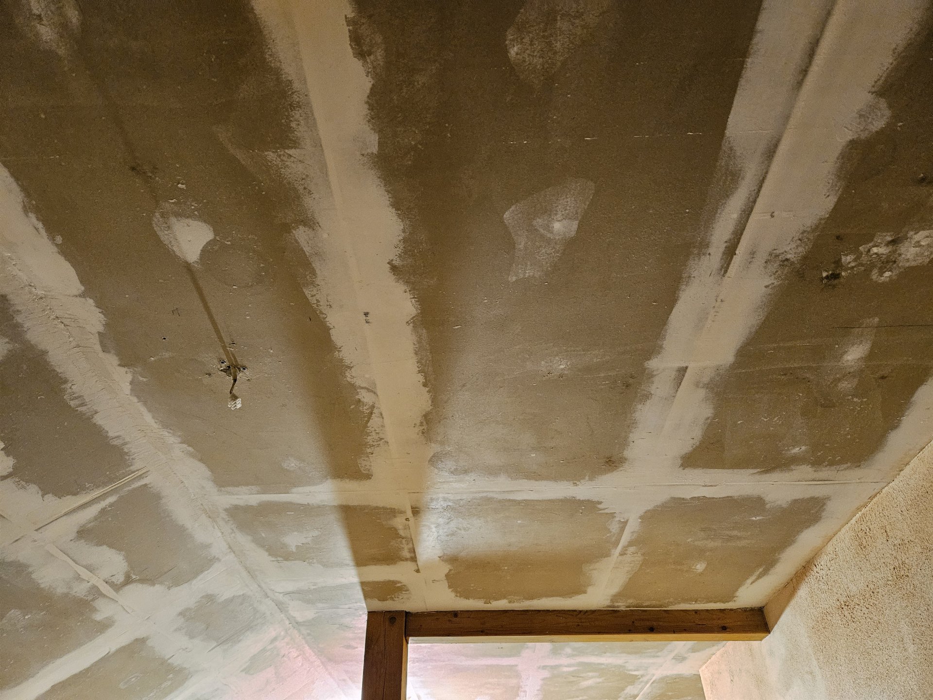

    Hallo liebes Forum,
    wir haben ein Haus, Baujahr 2001 gekauft!
    Im Dachgeschoss haben wir die Tapete entfernt (Decke und Dachschräge) und leider musste ich feststellen dass die Rigipsplatten nicht "fachgerecht" verlegt wurden. Kreuzfugen!
    Am Übergang von Decke zur Schräge habe ich die Verspachtelung entfernt, ein Fugendeckband eingebracht und nochmal verspachtelt. An einigen anderen Stellen lassen sich die Rigipsplattten bei Druck ca. 3mm bewegen (Rand, einige Stellen an der Decke).
    Nun meine konkrete Frage:
    - Lässt sich auf der Fläche Rollputz auftragen ohne Rissbildung zu erwarten oder sollte ich doch lieber wieder tapezieren?
    Danke für eure Hilfe.

    Gewebe vollflächig einspachteln

    Hallo @Alex88 , danke für deine Antwort.
    Ich bin mal ehrlich: Sowas hätte ich nicht erwartet. Hinzufügen muss ich noch dass die übrigen Verspachtelungen dennoch relativ gut gemacht sind und auch dort keine Risse zu erkennen sind.
    Gewebe vollflächig einspachteln müsste ich einem Handwerker vom Fach überlassen...

    Sehe ich etwas anders :D
    Anstatt Rauhfaser würde ich lieber Glasfaser tapezieren

    Flächen möglichst glätten, Tiefengrund und anschliessend Glasfasertapete?

    Ja

    Ich würde eine Lage Gipskarton drauf machen, richtig verspachteln. Malen. Fertig.
