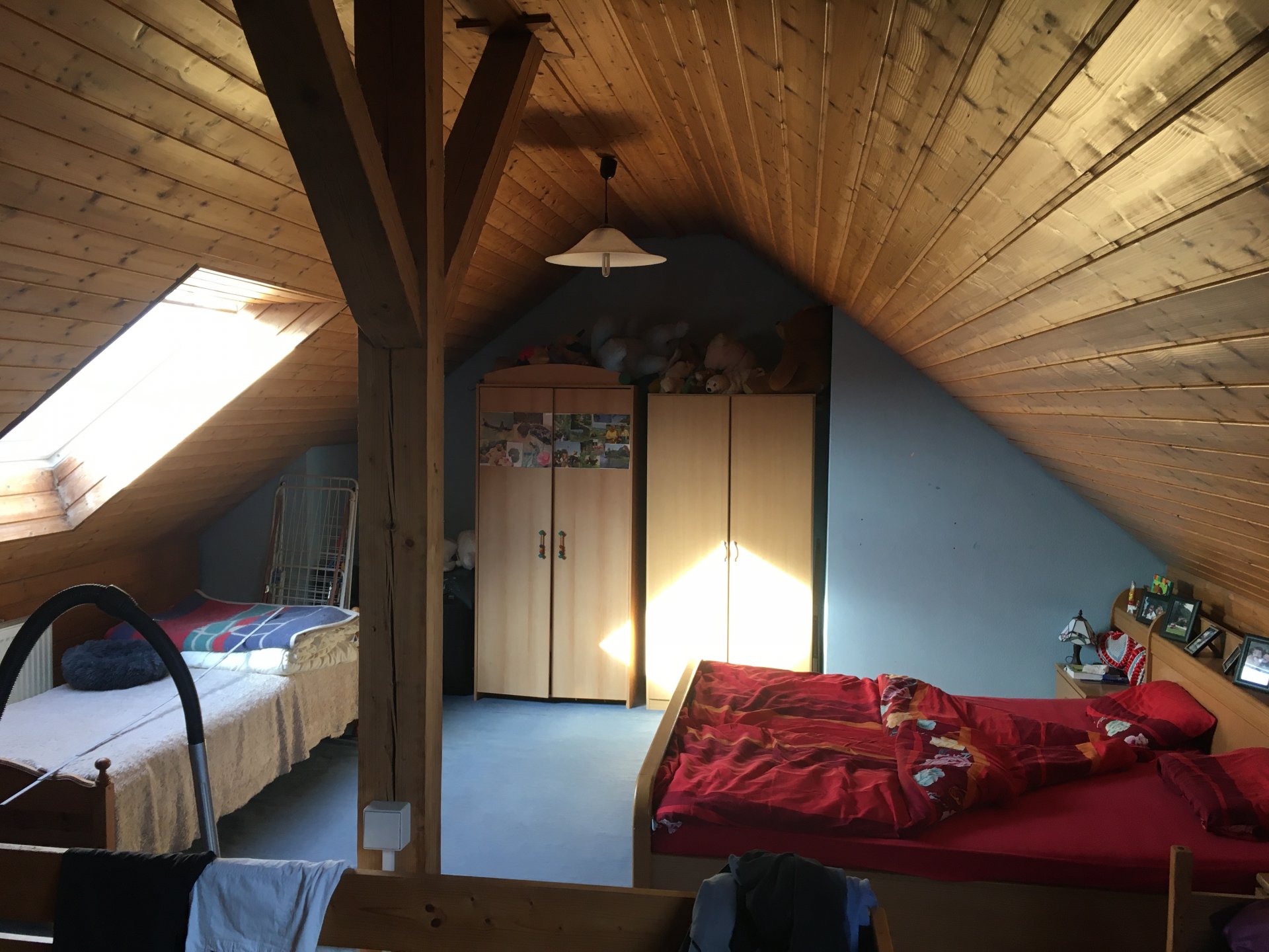

    Hallo zusammen, ich möchte im Sommer in meiner Wohnung (Baujahr 1993) das Dachstudio mit ca. 40qm Grundfläche sanieren. Die Schrägen und der Kniestock (ca. 70 qm) sind mit dunkler Nut-Feder Paneele verkleidet. Dies soll alles demontiert werden und eine neue Lattung aufgebracht werden. Auf die Lattung sollen GK-Platten montiert, verspachtelt und mit Vliestapete tapeziert werden. Da es sich um ein Dach handelt, welches ziemlichen physikalischen und auch thermischen Kräften (z.B. Wind, schwankende Temperaturen etc) ausgesetzt ist, habe ich Bedenken, dass sich an den Fugen der GK-Platten Risse bilden. Ich habe vor, einen Vlies in die Fugen der GK-Platten zu spachteln. Wie sehen das denn die Fachleute? Sind meine Bedenken trotz eingespachtelten Vlies gerechtfertigt? Wäre es besser, metallene Profile als Unterkonstruktion zu verwenden. Oder wäre es besser, wenn ich lieber gleich auf eine weiße Nut- und Feder Paneele verwende. Noch eine abschließende Frage. Wenn diese Arbeiten durch eine Trockenbaufirma ausgeführt werden, sind Risse in dem o.g. Fall ein Gewährleistungsmangel? Ich freue mich sehr auf eure Beiträge

    Ich verstehe nicht warum du da was ändern willst. Das sieht doch super aus.
    Bei Gips im Dachgeschoss besteht immer Rissgefahr. Mit div Maßnehmen (Fugenbewehrung) lässt es sich entschärfen aber nicht 100% vermeiden.
    An deiner Stelle würde ich nur den Boden erneuern.

    Hallo Hercule, die dunklen Paneele sind in meinen Augen total aus der Zeit. Sie wirken sehr drückend. Der Raum soll heller werden. Teppich kommt natürlich auch raus und der Boden wird wie das Stockwerk darunter mit Vinyl und gutem Trittschall belegt. Aber das ist halt Geschmackssache. Mir gefällt das dunkle nicht. Fugenbewehrung ist ein Muss. Dies soll ja auch eine Firma machen, weil das Spachteln insbesondere mit Vlies bzw. Fugenband nicht jedermans Sache ist. Ich hab gelesen bei der Spachtelung (z.B. Q3) tun sich auch viele Firmen schwer.
