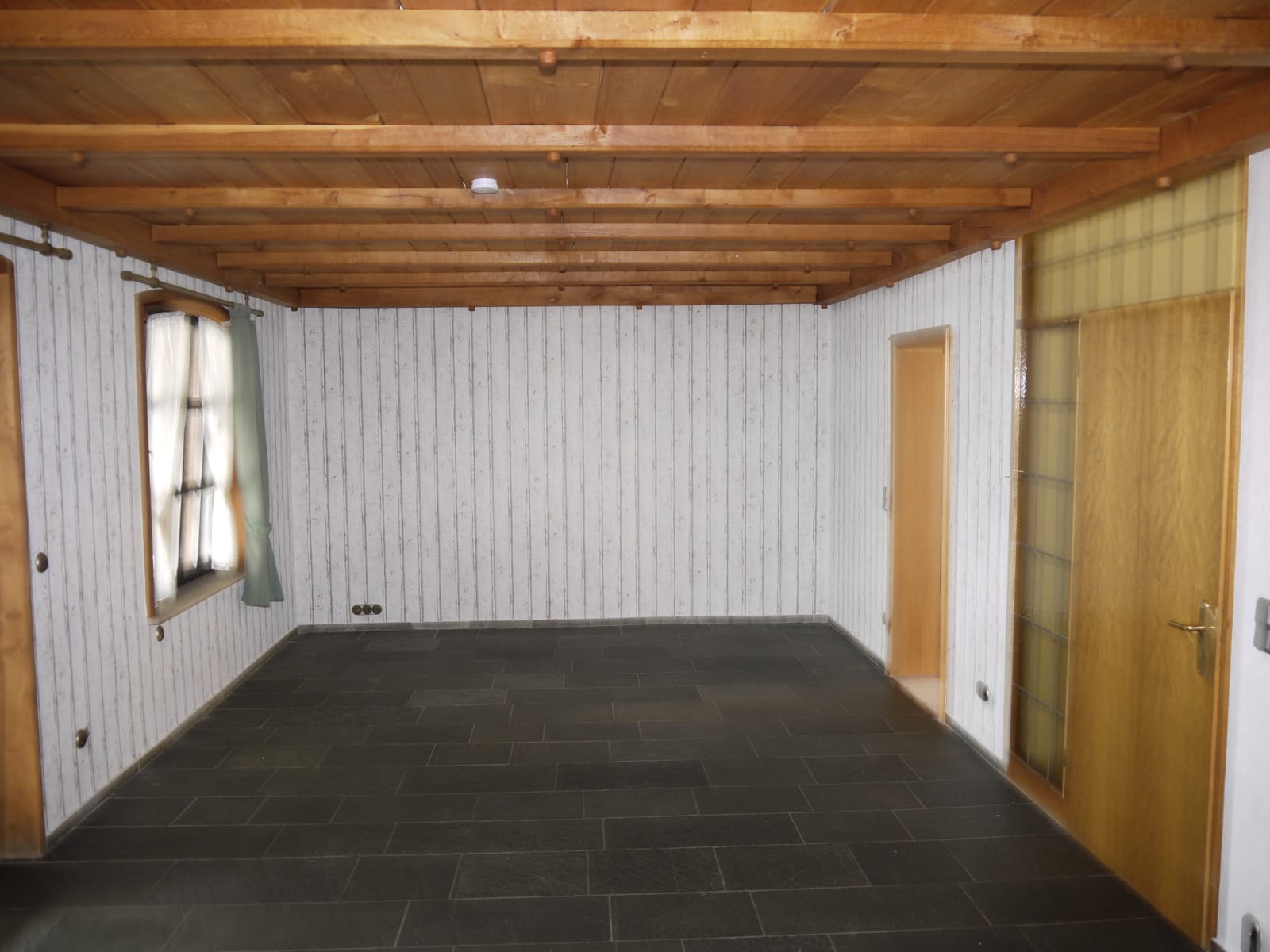

    Hallo liebe Experten,
    ich bin im Bereich des Trockenbaus noch relativ unerfahren, bis jetzt habe ich nur Zwischenwände verbaut.
    Unser zukünftiges Wohnzimmer besitzt eine Holzdecke (siehe Foto im Anhang).
    Die Holzbalken liegen eng an der Wand (Abstand ca. 1 Meter zwischen den Balken) an und sind nicht weiter befestigt (sitzen aber sehr fest), die Holzplatten liegen auf den entsprechenden Balken und sind nur teilweise fixiert.
    Die Decke ist uns persönlich zu dunkel und wir würden gerne die Decke mit Rigipsplatten versehen.
    Nun zu meiner Frage, bzw. meinem Problem:
    Würde es ausreichen die Rigipsplatten auf die Holzbalken zu legen oder benötigt man zusätzliche Profile?
    Sollte man die Holzbretter komplett rausnehmen oder diese Konstruktion nehmen um die Rigipsplatten darunter zu befestigen?
    Ich danke euch für eure Hilfe.

    Die schöne Holzdecke wegmachen??? Oh mann..... Mit Beleuchtung arbeiten...
    Bei der Spannweite kannst du evtl. freitragend ausführen oder mit Direktabhängern arbeiten...
    Wird euch das nicht zu niedrig, wenn ihr noch 5-10 cm verliert?

    Vielen Dank erstmal.. Leider wirkt der Raum so wesentlich kleiner und enger. Wie würdest du dort mit Licht arbeiten? Sind für Vorschläge offen..
    Ich habe mich vielleicht missverständlich ausgedrückt, bzw. eine wichtige Information außen vorgelassen. Laut Vermieter sind zwischen Holzdecke und der Wand noch 15-20 cm Platz. Also entweder setzt man die Balken höher zur Decke oder, das wäre eben meine Idee, legt die Rigipsplatten offen auf die Balken.

    Vieles ist möglich. Finde die Bestandsdecke aber auch nicht so schlecht. Ansonsten einfach zwischen den Balken eine GK-Decke einziehen. Komplett unter die Balken verringert schon deine Höhe. Brauchst dann bei dem Balkenabstand eine UK, zumindest zwischen den Balken.

    Auf dem Bild lässt sich leider nicht erkennen ob die Balken im Raum fest eingebracht sind oder nur zur Zierde diehnen. Sollten die Balken wirklich fest sein, würde jeweils zwischen zwei Balken eine Metall UK setzen und Bündig mit diesen Abschließen, sodass du die GKB direkt unter den Balken setzen kannst. So verlierst du unter dem Balken (insofern alles im Wasser liegt) nur eine Plattenstärke.

    Keine Ahnung aber vom Gefühl her würde ich persönlich da gar nix machen und mit einer schönen Beleuchtung direkt in den Versenkungen zwischen den Balken arbeiten.
    Das ganze wird ja bei Auszug auch wieder rückzurüsten sein ?
