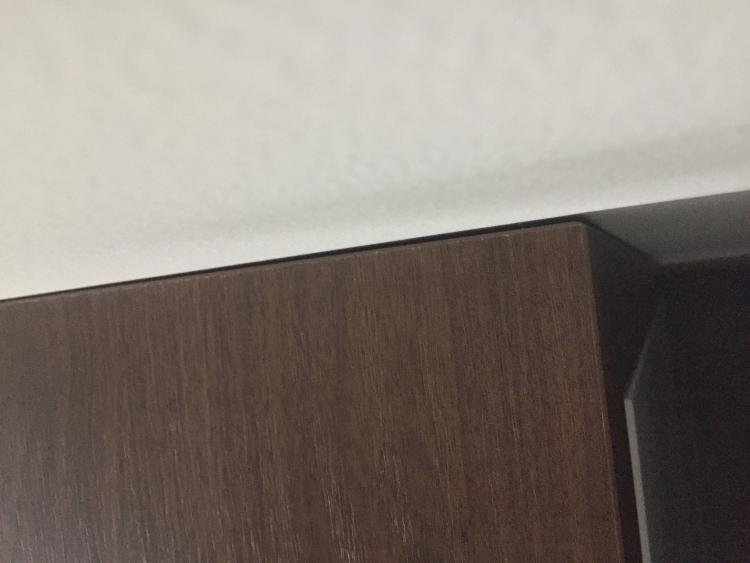

    Hallo an alle,
    kurze Frage.
    Ich bin gestern gestolpert und bin gegen die Wand geflogen :-/
    Bin mir nicht sicher, aber ich habe das Gefühl dass die Rigipswand dadurch ein paar Millimeter nach hinten verschoben wurde, kann das sein?

    wie kann man diese wieder "zurechtrücken"

    Millimeter? Wie oder wodurch hast du das festgestellt? Prinzipiell kann ich mir das vorstellen, wenn das Bodenprofil
    nicht fachgerecht verschraubt sondern, evtl. wegen vorh. FB, nur geklebt wurde.
    Muss das wieder "zurecht gerückt" werden, fällt es so arg auf?

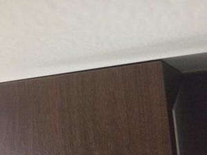

    Vielen Dank für deine Antwort.
    An der Wand steht eine Theke, jetzt ist ein minimaler Spalt zwischen Wand und Theke aufgefallen. Ansonsten ist eigentlich nichts ersichtlich, ist es normal dass Ripis leicht federt? Wenn ich dagegendrück lässt sie etwas nach.

    eigentlich nicht, außer es wurden bereits bei der Montage Fehler gemacht,
    versuch doch mal von der anderen Seite zu drücken, ob das Erfolg hat, keine Ahnung

    Geht leider nicht, dahinter ist ein Wand aus Stahlbeton

    Bei mir federt jede Rigipswand ein wenig

    Komischerweise ist an der Decke nichts zu sehen, falls sie wirklich verschoben wurde müsste man es an der Decke gut erkenne oder ?

    Wenn du unten angerempelt bist, dann kann sich ja oben schlecht was verschieben. Wenn ich dich richtig verstanden habe, dann ist das auch keine Wand sondern eine Vorsatzschale. Dass diese Federn kann, wenn sie nicht richtig ausgesteift ist, ist auch logisch. Ansonsten wird jede GK Wand leicht Federn wenn ich richtig dagegen drücke. Vielleicht sind deine Wände auch nur einfach beplankt, was den Effekt verstärkt.

    also eine Biegeweiche Vorsatzschale .
    Der rest ist Physik .
