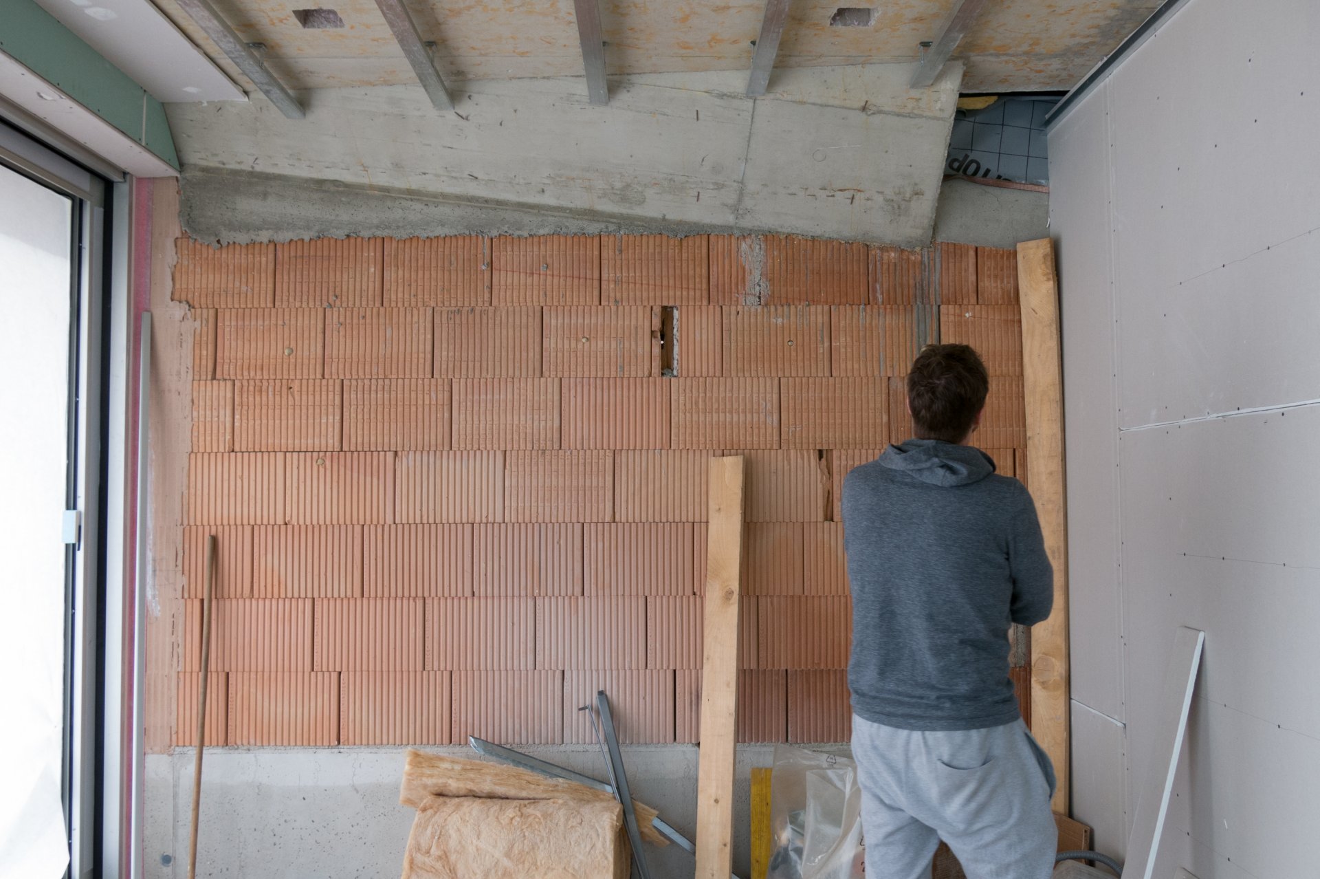

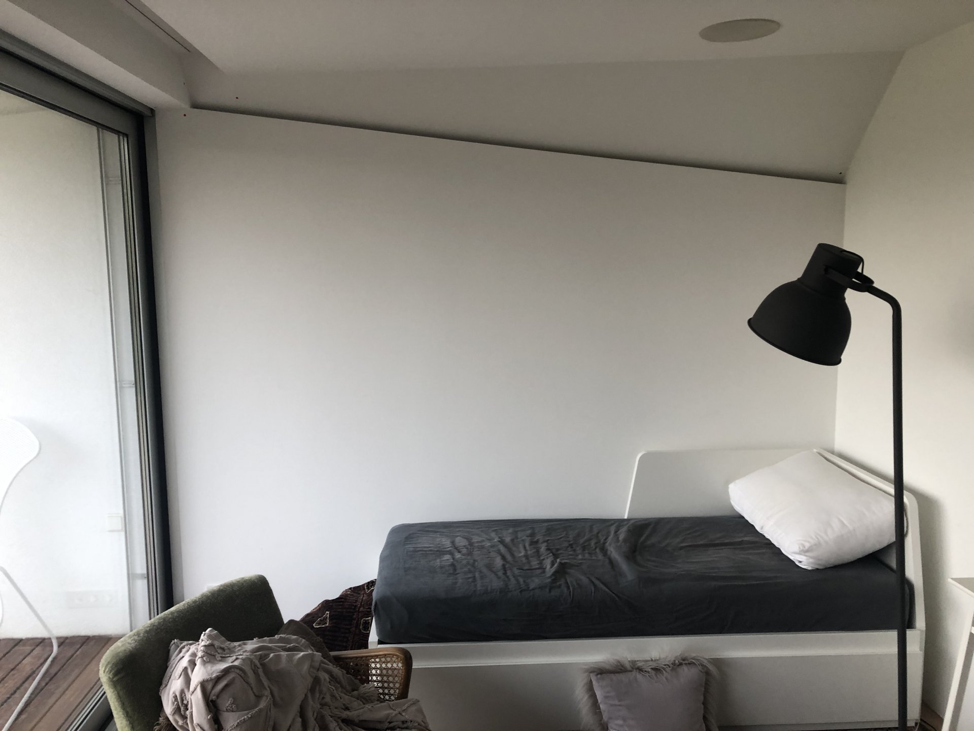

    fich habe ein Problem mit einer Rigipswand in meinem Haus und hoffe, hier etwas Klarheit zu bekommen.
    Die Wand ist wie folgt aufgebaut:
    • Sie ist auf einer Ziegel-Außenwand mit Alu-Profilen montiert. Wie genau die Alu-Profile befestigt sind und in welchem Verlauf, kann ich leider aktuell nicht feststellen.
    • Auf der einen Seite grenzt sie direkt an das ALU-Fensterportal unserer Hebeschiebetür.
    • Auf der anderen Seite schließt sie an eine weitere Rigipswand an.
    • Die Rigipswand hat weder zu den Seiten noch zum Boden eine Dehnfuge.
    Das Problem:
    Die Rigipswand gibt leicht nach, wenn man sie berührt – besonders auf der linken Seite, wo sie an das Fensterportal anschließt. Dort ist auch ein deutlich hörbares Krachen zu vernehmen. Es klingt ähnlich wie das Krachen, das bei Temperaturveränderungen im Raum auftritt.
    Ich vermute, dass das Geräusch aus der Unterkonstruktion stammt – bin mir aber nicht sicher, was genau die Ursache ist oder wie man das nachhaltig lösen kann.
    Meine Fragen:
    • Hat jemand schon ähnliche Erfahrungen gemacht?
    • Könnte das Krachen tatsächlich von der Unterkonstruktion kommen?
    • Was wären sinnvolle erste Schritte zur Analyse oder Behebung?
    • Sollte ich die Wand öffnen (lassen), um nachzusehen – oder gibt es auch zerstörungsfreie Methoden zur Ursachenfindung?
    Vielen Dank im Voraus für eure Einschätzungen!

    Was ist denn eine krachende Wand?
    China-Böller krachen, aber ne Wand?
    Eine Wand die nachgibt, ist demnach nicht ordentlich befestigt. Ob‘s nur die Platten sind oder die Unterkonstruktion, lässt sich aus der Ferne nicht bestimmen.
    Spannungen können es ja nicht sein, sonst würde sie nicht nachgeben.
    Aufmachen und nachschauen. War hier der Bauherr am Werk? Nicht zur Strafe, sondern zur Übung. Andernfalls Mängelbeseitigung durch Ersteller (Firma).
