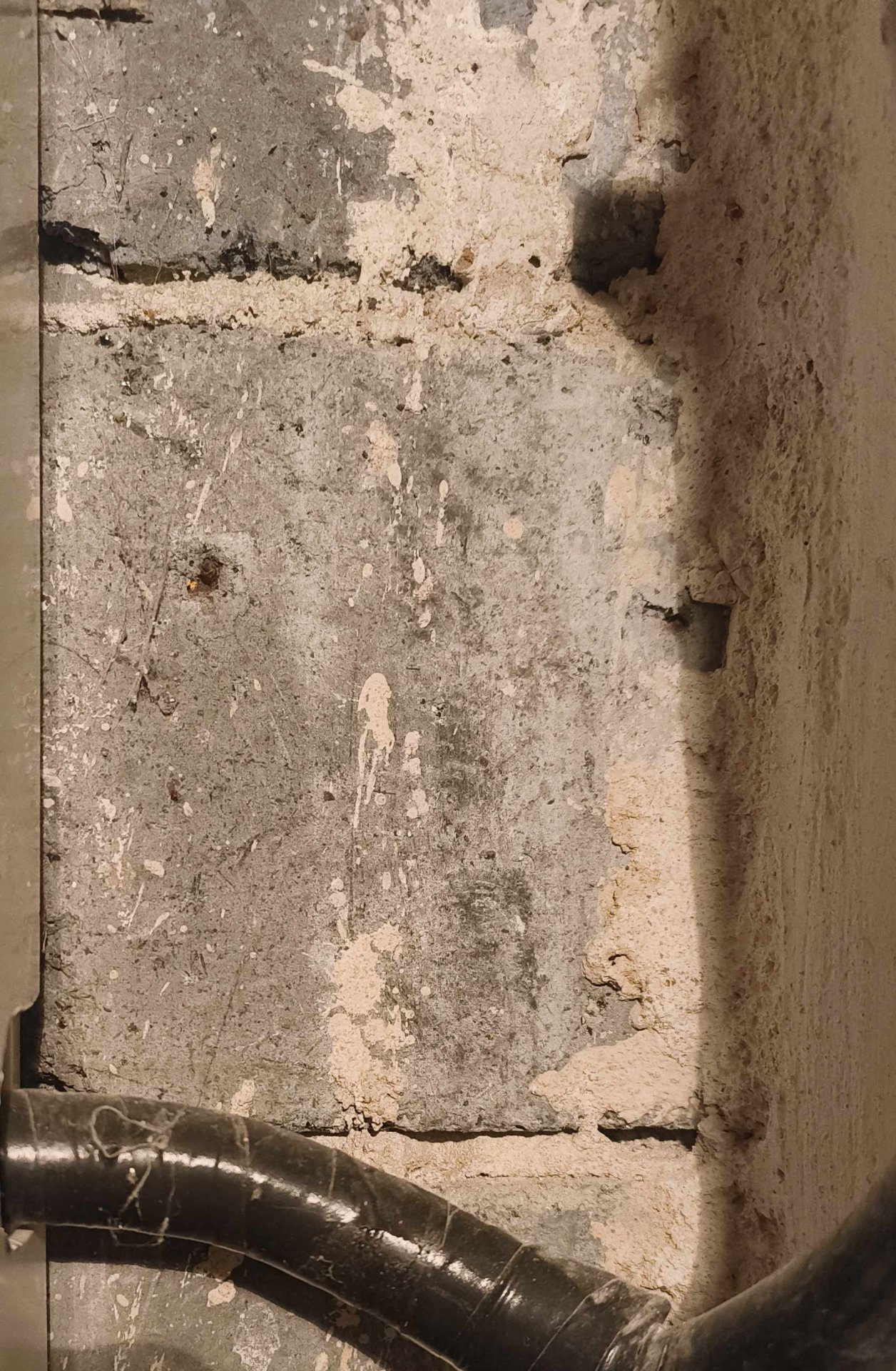

    Hallo Forum,
    ich bin neu hier weil mir eine Frage unter den Nägeln brennt.

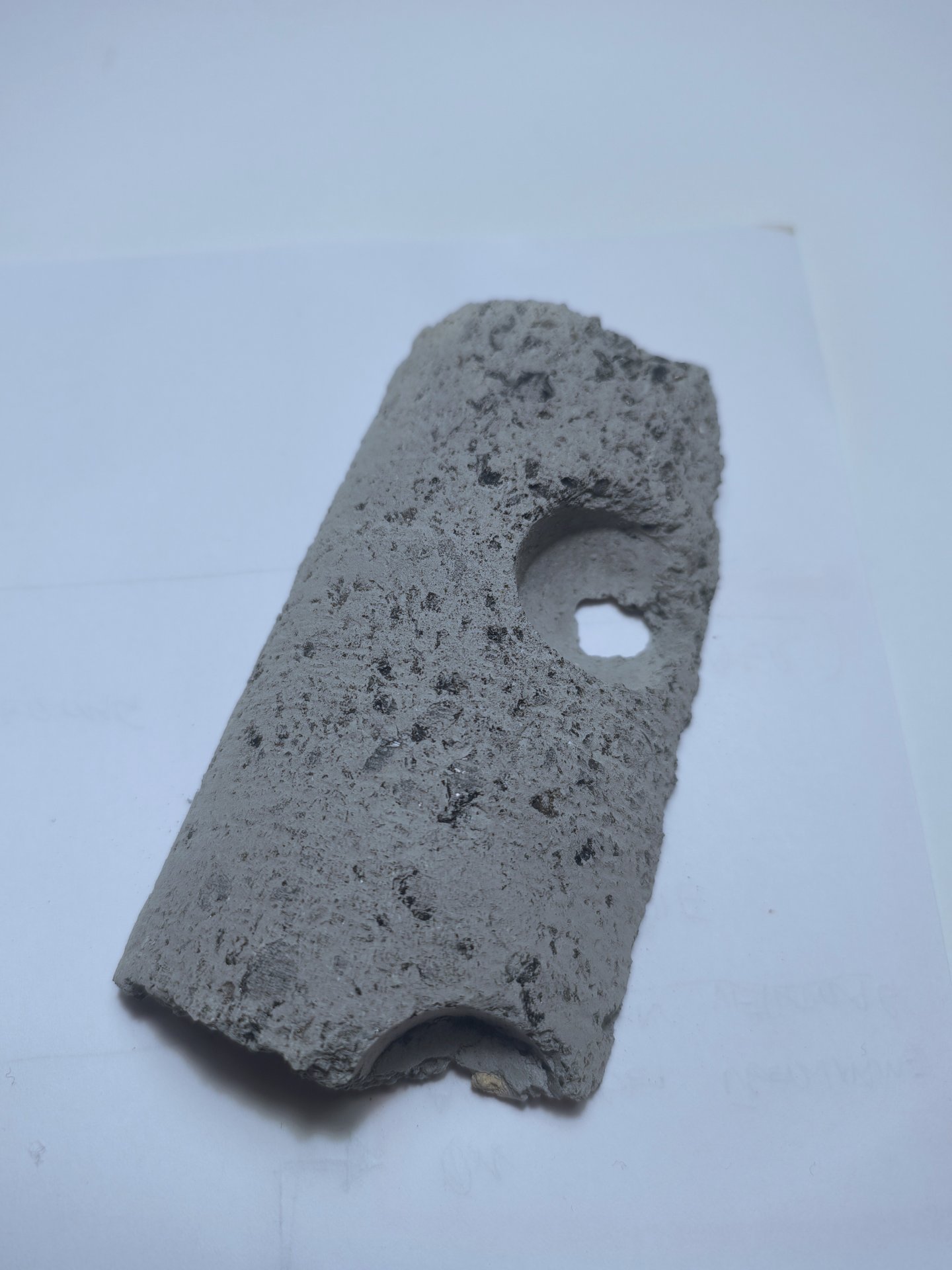

    Ich wohne in einem 50er Jahre Bungalow-Haus mit Pfettendach und Well-Eternitbelag (Jackpot, wenn das mal erneurt werden muss), welcher direkt auf den Pfetten aufliegt und zur Fußpfette hin entwässert. Es gibt also keine Sparren und die Pfetten liegen auf schottenartigen Wänden in Querrichtung des Hauses auf.
    Aktuell möchte ich eine Kernbohrung für eine Klimaanlage vorbereiten und frage mich deshalb ob ich direkt unter der Fußpfette des Dachs, welches auf der Länggseite der Außenwand liegt eine d60mm Kernbohrung machen kann oder ob hier wie bei einem Sparrendach ein betonierter Ringanker zu erwarten wäre, den ich lieber aussparen sollte?
    Meiner Einschätzung nach ist der Ringanker bei dieser Konstruktionsart nicht nötig, da die Fußpfette die Kräfte des Daches aufnimmt. Sicher bin ich mir aber definitiv nicht.
    Interessanterweise gibt es jedoch mindestens ein Fenster, welches in seiner Robauöffnung bis an die Fußpfette rangeht, also U-förmig im Außenmauerwerk ausgespart ist. Darüber verläuft direkt die Fußpfette. Hier gibt es also definitiv keinen Ringanker.
    Ist es möglich, dass dennoch ein Ringanker mit den Innenwänden zusammen funktioniert und teilweise ausgepart ist?
    Ich freue mich auf eine Antwort!

    Da anscheinend keine Pläne vorliegen: Mögliche Bewehrungsstähle lassen sich mit Metallsuchgerät finden.
