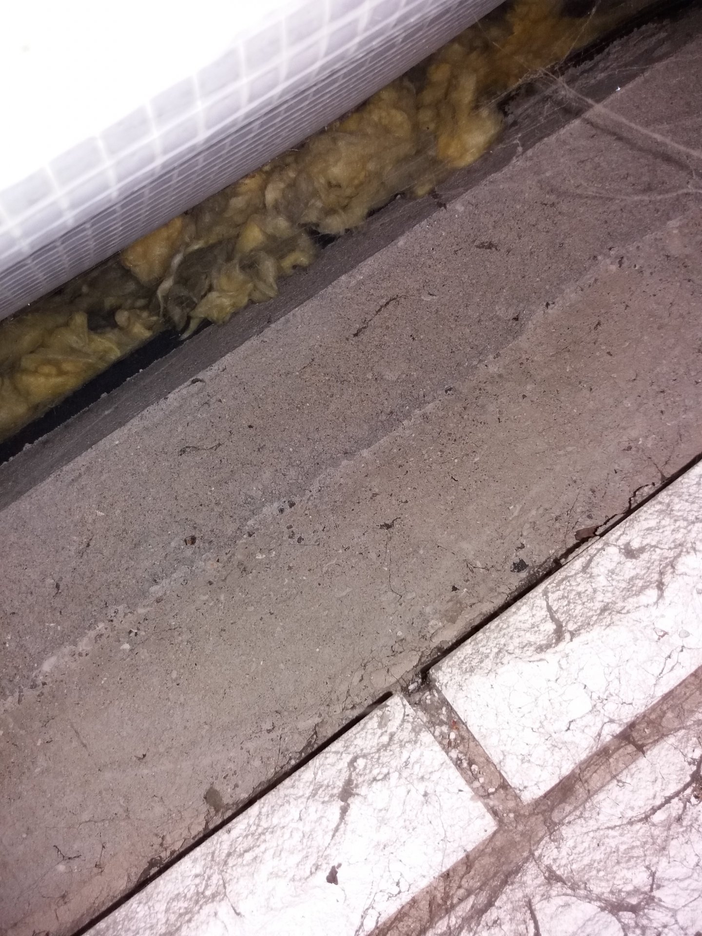

    habe im Dachkasten gesehen, das dort (so nehme ich an) der Ringanker ungedämmt an der Außenluft ist.
    Wie sollte ich diesen Bereich am besten dämmen?
    Vielen Dank schon einmal.

    Bist Du da jetzt in den Dachsten geklettert? Da würde ich die Ringanker und die Klinker überlappend überdämmen mit WDVS.

    Ich möchte meinen Klinker erhalten. WDVS ist leider kein Option.
    Eine Idee wie ich das Ganze dämmen kann?

    Na nicht so richtig ..
    1.von aussen wird auch ihr Dachkasten geändert werden müssen, geht ist aber meist aufwändig, Vorsatzschale halt
    2.von innen .....dort ist ja etwas schon 'gestopft'
    In beiden Fällen bleibt aber 'kalt' zur Decke

    Ist der Ringanker nicht im Dachkasten versteckt?

    Natürlich ist er das, aber inwiefern der zum Luftwechsel benötigt wird oder wie die Dimension ist, steht nirgendwo...
