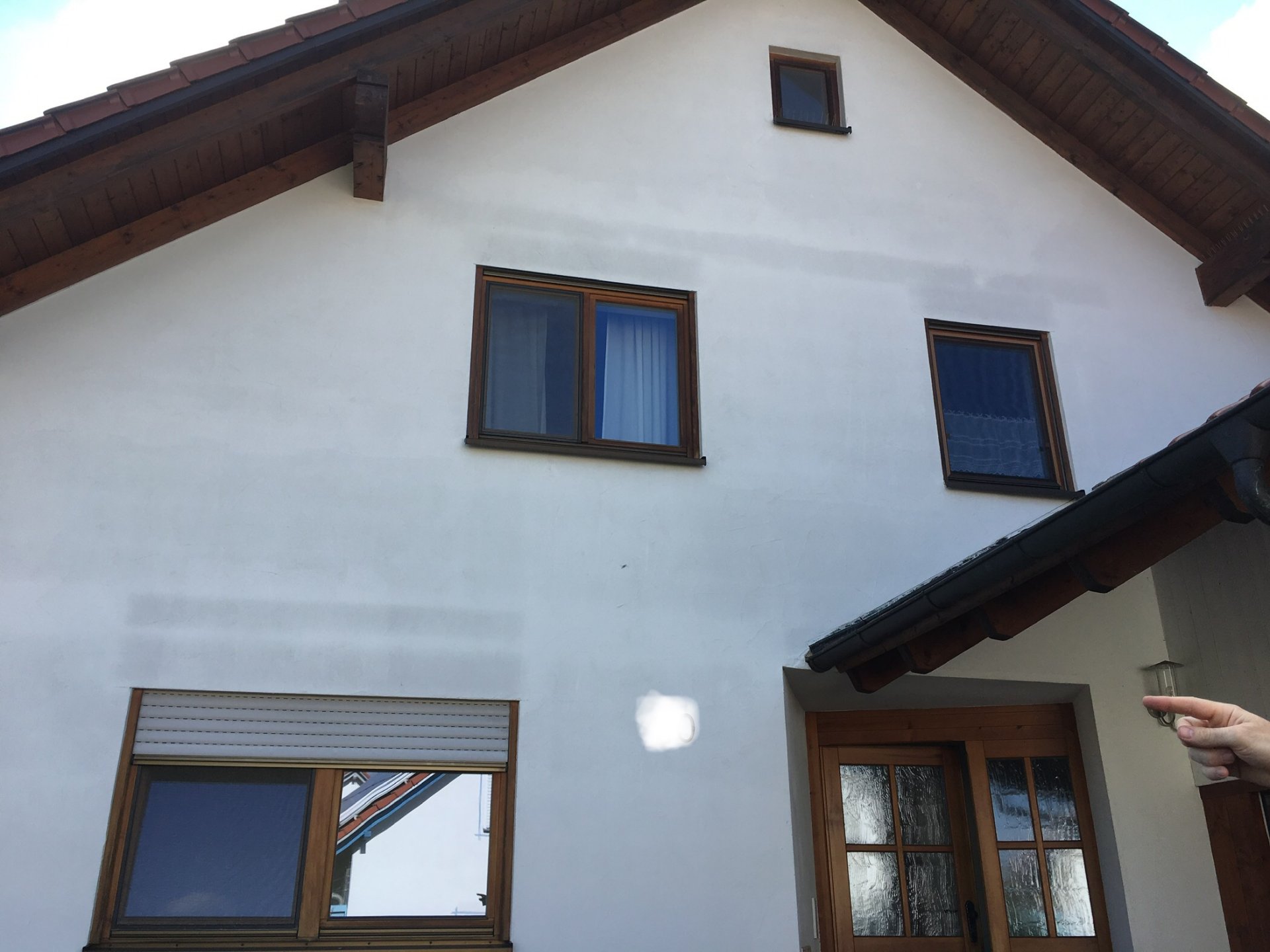

    4A883FE4-0D2E-4DD8-9F6E-DC2D373377B2.jpeg Liebe Bauexperten,
    ich bin ganz neu in Eurer Gruppe und sag erst mal „hallo“! Schön, dass ich dabei sein und fragen darf... überlege ein Haus zu kaufen. 19 Jahre alt, macht innen keinen schlechten Eindruck, guter Energie-Verbauchswert auf dem Papier (61). Die Fassade hat aber dunkle Stellen, und ich habe gelernt, das sei wohl der Ringanker und eine Wärmebrücke. Ich habe keine Ahnung, wie schlimm das ist. Innen habe ich keinen Schimmel entdecken können beim 1.Durchgang. Hat jemand eine Meinung, ob das „schlimm“ aussieht?? Wäre um ein paar Einschätzungen dankbar :-)

    Also die dunklen Stellen sind ja nicht nur, da wo der Ringanker ist. Wenn es überhaupt der Ringanker wäre.
    Sieht mir eher nach Fenstersturz und Rollladenkasten aus. Das da Wärmebrücken entstehen, lässt sich u.U. nicht vermeiden.
    Warum und wieso, können dann die Experten hier sagen :-).

    Danke, wie gesagt, ich plappere nur nach, was mir heute jemand gesagt hat... diese dunkle Linie, die sich über die oberen beiden Fenster hinwegzieht, die meine ich.. Danke auf jeden Fall für Deine Antwort!!

    Das ist eben genau keine Wärmebrücke, sondern dahinter ist die Deckenstirn und der Rolladenkasten gedämmt.
    Dadurch ist die Fassade dort kälter, was zu schnellerer Veralgung führt.

    Man muß annehmen, daß das Haus keine aufgeklebte Wärmedämmung hat.

    Vielen Dank Petra und Fabian. Bedeutet das, was Ihr vermutet, dass ich im Innenraum Schimmel fürchten muss? Für mich wären Verfärbungen oder Veralgung an der Außenfassade erst mal nicht schlimm, was ich fürchte, ist Schimmel innen...

    Nö, wieso?

    Hat mit innen nichts zu tun.

    Das kommt darauf an. Wenn das was man da sieht die Folge unterschiedlicher Wärmeleitung durch die Außenwand ist (kann auch was anderes sein), dann besteht da theoretisch schon die Gefahr einer Taupunktunterschreitung. Wenn es da aber in 19 Jahren keinen Schimmel gab, dann kann es wohl auch nicht sehr schlimm sein...
    Wie auch immer, wenn das da das einzige Problemchen ist und der Preis einigermaßen passt, dann wäre das für mich kein K.O.-Kriterium.
