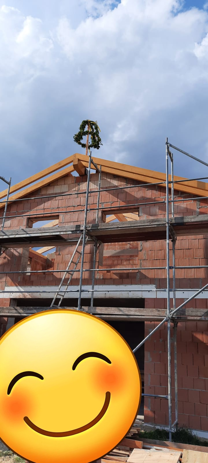

    unser Hausbau steht kurz vor dem Abschluss und ich war mehrere Male davor, die Hütte am liebsten wieder abzureißen. U.a. gibt es einen, aus meiner Sicht, ganz gravierenden Mangel. Den haben wir wohl selbst mit verschuldet, hätten es in der Planung merken müssen, hatten ja die Pläne, wie auch immer. Ich möchte einfach nur wissen, ob man das nachträglich grundsätzlich noch korrigieren könnte, wenn man es auch erst in einigen Jahren machen würde.
    Also, wo fange ich an. Im Dachgeschoss haben wir auf jeder Seite zwei Giebelfenster mit integrierten Rollläden. Diese sollten ursprünglich auf 60cm Höhe beginnen. Wir haben da mehrmals was hin und her gewechselt und uns letztlich für 30cm entschieden. Logischerweise (jetzt für mich logisch, bei der Planung war uns das nicht klar und unser Bauingenieur hat das augenscheinlich auch nicht bedacht/angesprochen, wie auch immer) hätte das ganze Fenster damit ja größer werden müssen. Ist es aber nicht, was jetzt bedeutet, dass der Sturz nicht mal 2.00m hoch ist. Ich kann mit knapp 1.70m gut rausschauen, die Fenster sind auch breit und über fast die gesamte Traufseite ist auch ein Fenster, so dass die Zimmer dennoch schön hell sind. Mich stört es trotzdem und zwar wahnsinnig. Wir haben keinen Dachboden, die Decke ist nur minimal abgehangen und mit Holz verkleidet. Heißt über dem Fenster ist eine riesige freie Wandfläche. In den Kinderzimmern kann man da ja noch eine Hochebene einziehen, aber Bad und Schlafzimmer. Ich finde es furchtbar. Mir ist bewusst, dass das mit immensen Kosten verbunden wäre, aber könnte man das grundsätzlich noch ändern und die Fenster in der Höhe vergrößern? Über den Jalousiekästen verläuft leider direkt der Ringanker.

    Ein separates Oberlicht über dem Ringanker wär keine Option?
    Wie auch immer, das kann man schon ändern, aber das kostet halt vier- bis fünfstellig… Je früher man es macht, desto günstiger.

    Vielen Dank für die schnelle Rückmeldung. Über die erste Variante habe ich auch schon nachgedacht, aber ich weiß nicht, ob der Platz über dem Ringanker dafür ausreicht.
    Unser Haus ist bis auf wenige Innenarbeiten fertig. Mir ist es auch erst überhaupt richtig bewusst geworden, wie niedrig die Fenster sind, als der Estrich drin war. Da war schon verputzt außen und alles. Daher würde es wohl jetzt genauso viel Kosten, wie wenn wir es irgendwann später machen. Alle sagen, wir seien ja nicht groß und man gewöhnt sich dran. Aber so sehr wie mich das stört, habe ich da Zweifel.
    Mit fünfstellig habe ich schon gerechnet, aber ich hatte die Befürchtung, dass es wahrscheinlich gar nicht geht.

    Jo, wenn schon alles fertig ist, dann sicher fünfstellig…

    Ein merkwürdig Konstrukt ...was ist es für ein Dach ? Ist die Außenfassade schon fertig ? Welches MW ? Dämmung ?
    Aufsatz?
    Eben Sturz oder Ringanker/Balken wohl eher Sturz ...

    Ein Bild von der „unverputzten“ Situation, notfalls auch von innen, oder ein Ausschnitt aus den Werkplänen/Tragwerksplanung wäre auch viel interessanter als eine verputzte Fassade…

    Ich finde auf dem Handy auf die Schnelle nur dieses hier.

    Das mit dem monolithischen Mauerwerk üben die wohl noch…
    Wie auch immer, das geht, da bleibt aber von der Giebelwand über dem jetzigen Ringanker wohl nichts mehr stehen, die Fenster müssen neu, die Seite muß überputzt werden, innen ist auch fast alles ramponiert… Lass es wie es ist…

    Das wirkt eh alles, vorsichtig gesagt etwas "unästhetisch" , die relativ große Öffnung unten und dann so...naja relativ große Fenster darüber und höher gesetzt wirkt zum Dachstuhl gedrungen und nunmehr sollen diese höher - ich weiß ja nicht, die OK Fenster zum Dach passt so optisch, ich bleibe bei Chili - lass es lieber so
