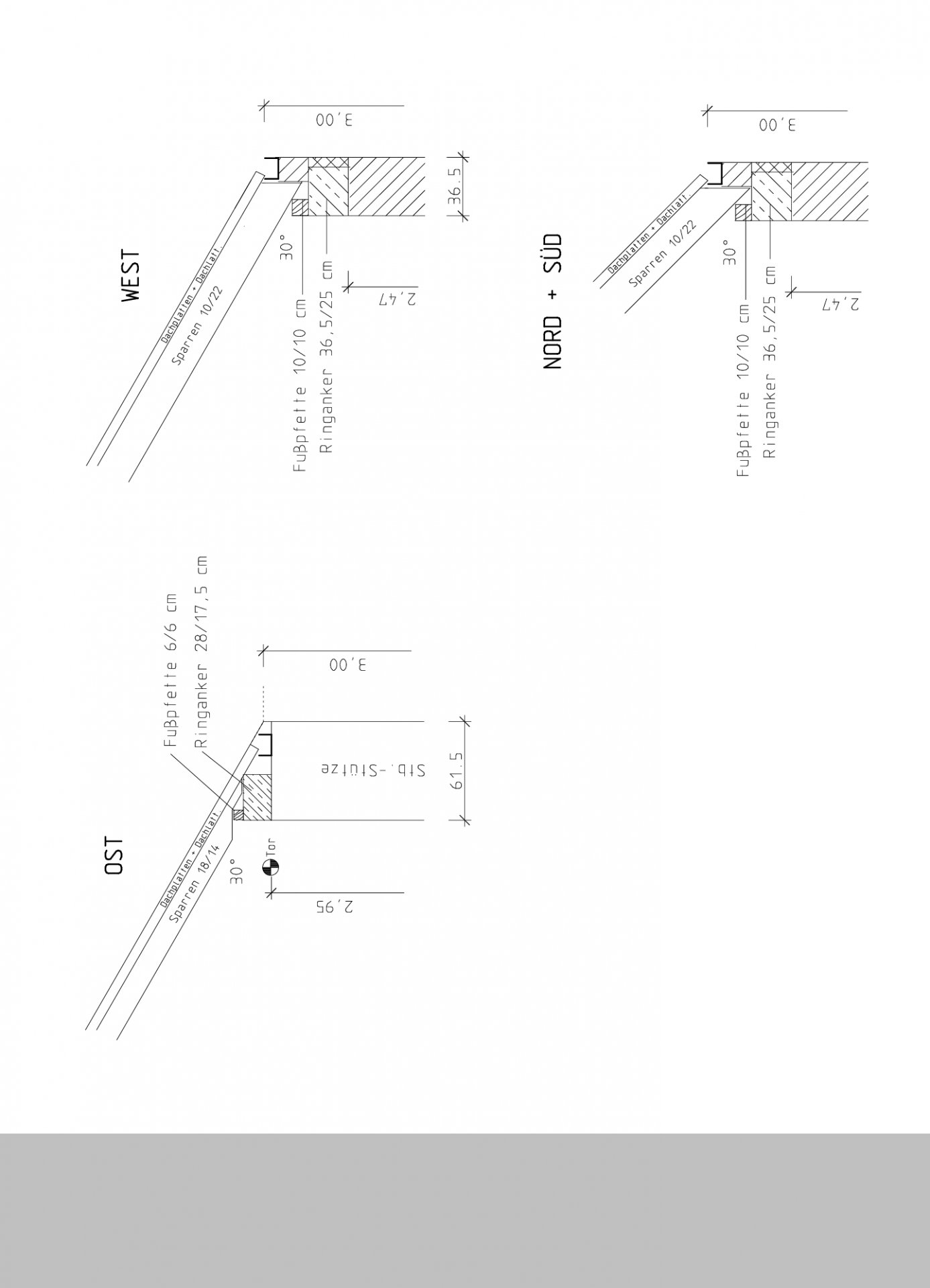

    Ich Plane eine Garage, aktuell geht es gerade um die Statik Ringanker...
    Die Garage hat 100m2, 3 seitiges Walmdach da an Haus angebaut wird,Traufhöhe 3m bei Grenzbau.
    Das Garagentor soll 2.95m Durchfahrhöhe bekommen bei 3m Traufhöhe.
    Mein Statiker machte den Vorschlag mit nach innen gelegten Ringanker, das gefällt mir nicht, da ich dann eine 60cm Starke Säule zwischen den Toren hätte.
    Jetzt meinte er, dann lassen wir den Ringanker einseitig weg und machen ein Stahlträger rein.
    Ee rechnet und überlegt nochmal und meldet sich wieder.
    Ich konnte leider keine weiteren Fragen stellen jedoch überlege ich jetzt wie ich mir das Vorstellen muss mit Stahlträger anstatt Ringanker?
    Wie wird das befestigt und am Ende dann Verkleidet?
    Habe leider so garkeine Vorstellung dazu.

    viel zu wenig Info um Antworten zu geben. Pläne?!
    60 cm Säule erschließt sich mir nicht.
    Befestigungen und Aussehen ....Statiker fragen.
    Ringanker wird wohl nicht funktionieren.....es müßte ein Ringbalken sein.

    An der Ostansicht ist die Säule zu sehen, die Säule steht mittig zwischen zwei Garagentoren.
    In dem Bereich der Garagentore ist von mir kein Ringanker gewünscht wg der Durchfahrtshöhe.
    Wie würde hier eine Konstruktion mit Stahlträger aussehen?
    Ist dieser Träger dann sichtbar?

    man könnte den Ringbalken noch höher setzen und dann auch höher machen.
    Die Stütze könnte dann wohl entfallen.
    Das Dach würde auskragen und der höher gesetzte Ringbalken müsste an den Querseiten über kleine Stahlbetonstützen/ oder Polster biegesteif mit den dortigen Ringbalken verbunden werden.
    Bzgl. Stahlträger frag deinen Statiker.

    Der Gewinn an Bauhöhe durch einen Stahlträger gegenüber einem Ringbalken ist i. d. Regel bescheiden.
    Dafür hat man dann einen Träger, der immer mal wieder gestrichen werden muß, damit er nicht rostet.

    Wie immer hat Petra und beim Professor nicht aufgepasst :D feuervz. oder spritzverzinkt, beschichtet oder eloxal sind vermutlich gerade diese Woche erst erfunden wurden, bzgl Korrosion sollte beim allgemeinen Baustahl eigentlich nichts passieren, bei entsprechender Behandlung. Die Dimension Stahl vs Beton/bewehrt bringt sicher die Hälfte an Höhe als Gewinn, gleichzeitig gibt es Kombi Stürze oder Stützen etc wo an entsprechenden Querschnitt bereits Anschlusseisen oder Dielen/Bolzen Dübel verschweißt sind, die nach Montage dann allseitig oder teilseitig noch betoniert werden ..... in extremo es soll Spannbeton geben,als Fertigteil /Halbfertigteil ob nun mit Verbund oder sofort-nachträglich dies überlassen wir der Phantasie ;)
